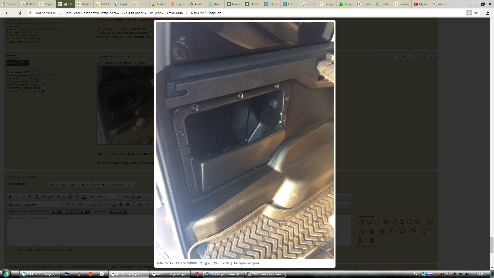

Установили на патриот 17 года
как-то не могу задать размер вставляемой фотки
это собственно первые примерки для 17 года, есть маленькие не заметные косячки, народ работает над доделками

А чего его задавать. Галерея его все равно в миниатюру превратит. Просто кликнуть на него.
Отправлено спустя 3 минуты 24 секунды:
Где закрыть фото стрелкой указал.

На праздники такие карманы поставил. Проблем не было, кроме того, что половина фиксаторов обшивки рассыпались от старости
(хорошо - был небольшой запасец на замену). В наборе винтов было полный комплект + один, а вот с шайбами - пересортица; широких, на заднюю сторону (под гайку) с избытком, а облегченных (под головку винта) не хватало - докупил. Накладки на карманы, как и предполагал, хорошо так выпирают, и сезонная перевозка комплекта колес без съема накладок может оказаться проблемной. Решил сделать накладки съемными, для чего слегка увеличил объем работ: нарезал пластинок жестяных (из профиля под гипрок), наклепал в них резбовых заклепок и приклепал вытяжными клепками пластинки к обшивке бортов.

там есть один нюанс... ближние болты к задней двери как оказалось сильно затягивать не стоит потом сложно будет натянуть обшивку на установочные места

Ну, не знаю, помятуя что неплотные соединения в машин стремятся разболтаться, затягивал "от души"
Обшивка жесткая, встала - как и была :D Одно смотрел, чтоб невплотную в угол было, иначе угол обшивки разгибает крепежем и ставил карманы сверху (30 см от верхнего края), чтоб карман не попал на поперечную планку (на правой такой антенный усилитель штатный стоит). Внизу можно еще нишу прорезать для нычки
, если "углубителей" карманов производитель делать не будет (вставки под огнетух) :)
