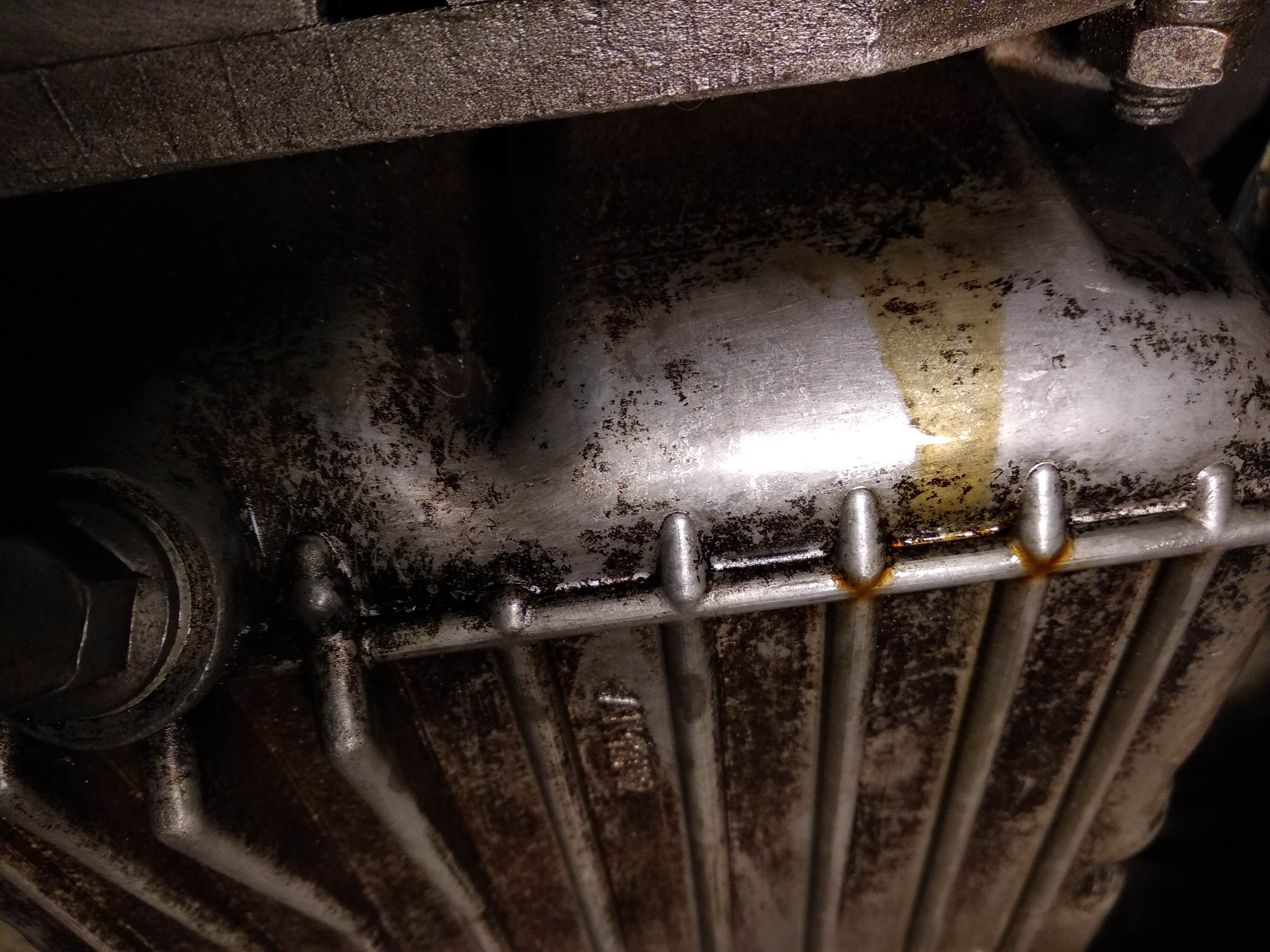

Результаты вскрытия (кстати косынку снимать задолбался - пришлось снимать приемную трубу, а добраться до её задней гайки (ближе всего к заду машины) получилось только с 2-мя удлинителями и карданчиком, 2 гайки выкрутились вместе со шпильками):
Но, заметил вот такую вещь - при смене масла в двигатель залили выше уровня, думаю можетли это быть причиной:
Так не хочется коробку скидывать :( .

т.е. я правильно понял, чтобы добраться до этих двух гаек надо только косынку снять, а не отодвигать всю коробку? У меня просто похоже что оттуда сочиться, так как менял недавно сцепу, правда не сам, на асфальте не удобно, а сервис рядом, ребята вроде толковые, многие у них чиняться, так мне про сальник коленвала ничего не сказали, а гайки на картере я уже все подтянул, кроме этих двух.
Dimm500
Сообщений: 219
Зарегистрирован: Чт фев 16, 2012 23:59
Сообщение Dimm500 » Пн авг 12, 2013 11:32
ValeraL писал(а):т.е. я правильно понял, чтобы добраться до этих двух гаек надо только косынку снять, а не отодвигать всю коробку? У меня просто похоже что оттуда сочиться, так как менял недавно сцепу, правда не сам, на асфальте не удобно, а сервис рядом, ребята вроде толковые, многие у них чиняться, так мне про сальник коленвала ничего не сказали, а гайки на картере я уже все подтянул, кроме этих двух.
Правильно понял, косынку снять достаточно. Но чтобы снять косынку надо открутить приемную трубу от выпускного коллектора и крепление выхлопа к коробке. При наличии инструмента и удлинителей с карданчиком это не особо сложно - часа на пол.
Правда у меня похоже все-таки сальник течет :( , пока забил, но до зимы думаю придется заморачнуться на снятие коробки.

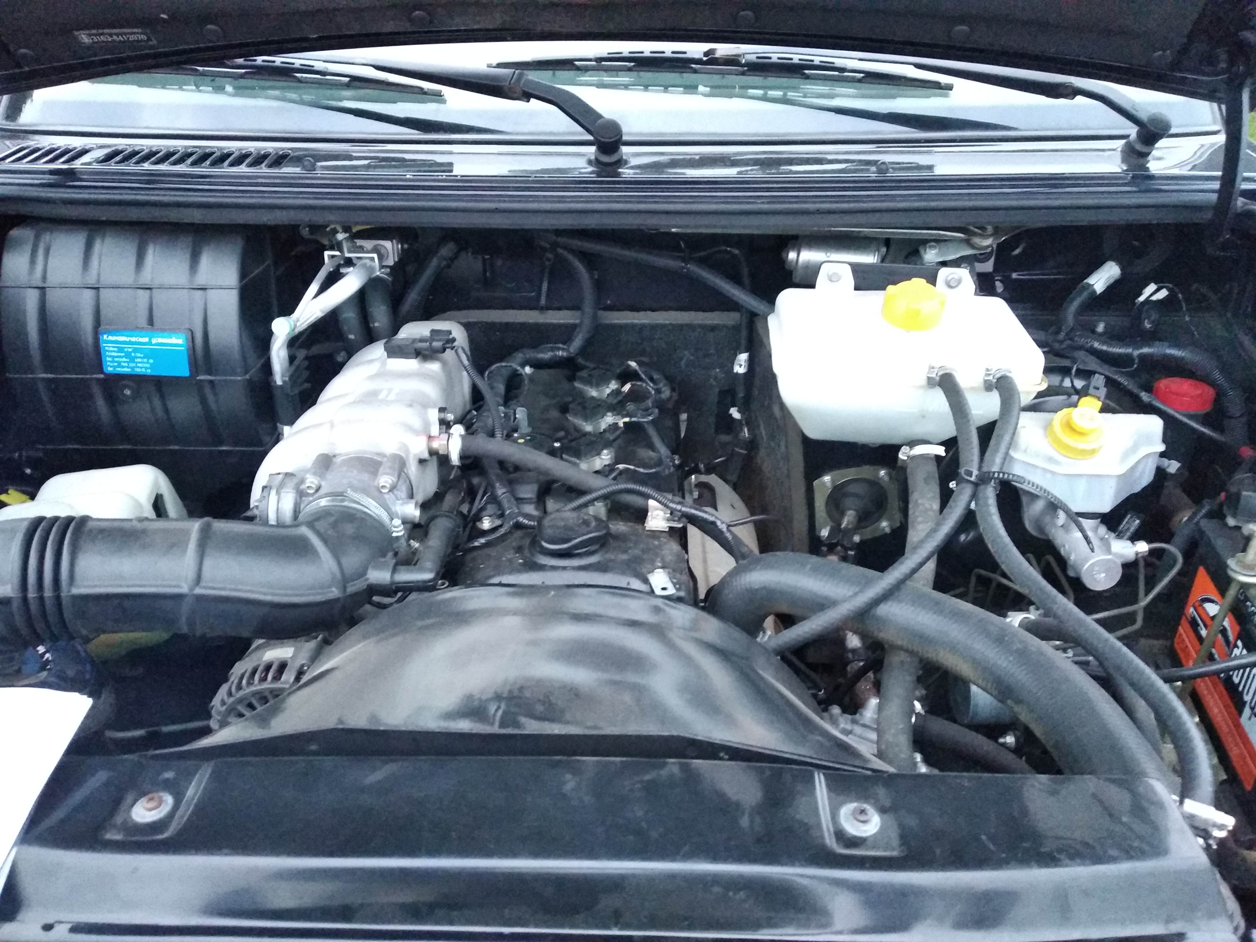

Купил БУ авто конца 17го года, пробег 23. Вроде сопливело откуда-то спереди, думал, передний сальник. Сегодня, после ТО у ОД неделю назад, залез под машину, спереди снизу всё в масле и сзади снизу всё в масле. Неужто двум сальникам так быстро каюк настал? Пробег-то, по сути, пустяковый. Вытер всё, насколько возможно, пока ковырялся - сзади на поддоне опять потёки масла. ЧЗХ? Надеюсь, что это какая-нибудь вентиляция картера нарушена, а не сальники.

Клапанная крышка?
Задняя крышка ГБЦ?
А сальники как раз из-за плохой вентиляции картера и страдают.

Задняя крышка гбц держит антифриз. Остаётся только клапанная и сальники. Но сверху всё очень прилично, с виду новьё, так что скорее сальники. Надеюсь из-за вентиляции. У мен на старом Патре задний сальник не тек все 215тык до продажи, тут всего 20. На выходных попробую вентиляцию посмотреть, правда в вентиляции Е4 я пока не очень компетентен, попробую по наитию.

в защиту пробки скажу, что не течет. Даже болты открутились от тряски машины и выпали, а всё равно не течет )
там наверху ещё задняя крышка гбц есть, но врядли она течет.
И может по двигателю от ветра масло огибать, либо с клапанной, надо всё облезать и смотреть щупать бока двигателя.
Это в защиту какой пробки? И откуда болты выкрутились?
Задняя крышка ГБЦ держит антифриз, так что точно не она, тут масло.
Огибать двигатель вряд ли, я после ТО толком никуда не ездил, а всё оказалось в масле. Пото́м обтер поддон сзади и пока машина стояла на яме с заглушенным двигателем - опять появились потёки масла.

Задняя крышка и масло держит, вы просто не обратили внимание на её строение, только не под давлением. Я её подтянул, лежа на моторе. Но с неё текло сразу на шумку, а с щумки по кузову на пол.
А вот поддон, нвтяжители, крышки передние фиг разберешься с какой побежит.
У меня болты открутились от тряски на поддоне и сейчас с поддона, точнее с болтов подтекает, буду гровера ставить.
Отправлено спустя 2 часа 35 минут 12 секунд:
Но заводской поддон на герметике, так что либо натяжители, либо ещё гдето.
Обычно советуют помыть и завести смотреть.
Это надо пыльники снизу снять.
Передний сальник будет струйкой вниз на стоячем и разбразываться по всему моторному при работе.

Ну да, конечно, лоханулся я. Нижний квадрат держит охлаждайку, а верхняя трапеция держит масло в районе торцов распредвалов.
Сегодня произвёл ревизию непонятной мне системы вентиляции картера, непонятно, почему там нигде нет хомутов, но есть куча облоя. :-) Не посмотрел как было до, но после палец присасывает к трубке с клапаном, которая соединяет хобот перед дросселем с передним штуцером клапанной крышки, то есть в картере, как минимум на ХХ, создаётся какое-то разрежение. Но, в то же время, эта трубка снижает это самое разрежение, поставляя воздух от хобота к клапанной крышке. И клапан проходим только в направлении от хобота к клапанной. Непонятно, зачем эта трубка нужна тогда. Чтобы двигатель не "схлопнулся" от избыточного вакуума?
Подтянул болты крепления клапанной крышки, некоторые докрутились на 3/4 оборота, были сильно ослаблены.
Пока посмотрю, а потом попробую посмотреть телефоном за двигателем как вот здесь и хотя бы наощупь подтянуть те болтики. https://www.drive2.ru/l/9952853/

мне чет не помогла подтяжка. Точнее 3000км сухо было, теперь потекло(( снизу увидел след
выход теперь один, снимать двигатель и полностью перебирать. Потекло везде, будто от этой темы заразился :-D
у меня эти трубки просто потели, как и у всех.
Рецепт лечения простой- клапан в трубку перед дросселем надежный. И хомуты.
Мне помогло, трубки стали сухие. Делал ремонт или на 30000 или на 40000.

Наверное трубка не обхватывает плотно пластмассу и поэтому потеет.
а болезнь только такая, что клапан в трубке первой отрывает.

yariddik, отрывается клапан? Или приколхозить какой-то другой клапан, чтобы он потуже открывался и поддерживалось большее разрежене в картере.
Может вообще заткнуть эту трубку с клппаном перед дросселем?

VladislaV писал(а):
Ср окт 02, 2019 14:27
заткнуть
Влад, не мешай машине работать.
Проверь этот клапан (на продув в обе стороны, от гнутого к прямому должен продувать, обратно нет) и при условии исправности ставь на место эту трубку и забудь про неё. Мой уже сотню т.км прошёл и нормально всё. Да, есть запотевания, да пыль садится.

Константин 57, дак у меня прямо капли на поддоне.
Родос сказал, что это сальники скидывают излишки, типа ничего страшного, я как раз это заметил после ТО официалами.
