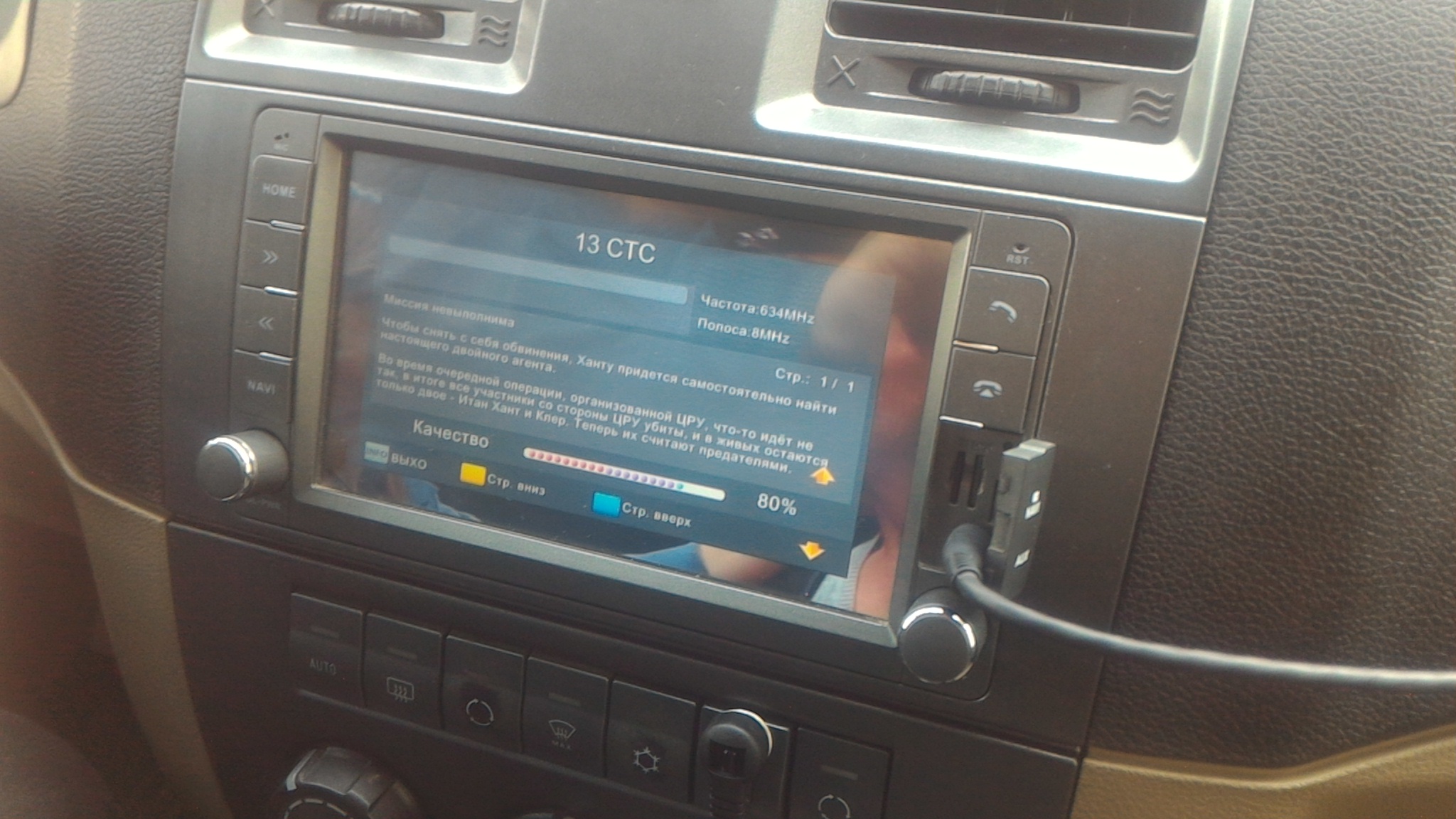

heibert писал(а): на передней панели миниджек 4-пиновый, только так.
Это же звук, а видео?

heibert писал(а): На передней панели миниджек 4-пиновый, только так.
Видео можно подать просто на желтый тюльпан магнитолы. У меня камера заднего вида так и подключена - при замыкании цепи (кнопкой на панели) подается питание на камеру и магнитола сразу выводит с нее картинку. При отключении питания камеры на экране магнитолы возвращается то изображение которое было до включения камеры.

Petrol писал(а): Это же звук, а видео?
там и видео. я же написал - 4-пиновый джек нужен. как у фотиков, игровых приставок и т.п.

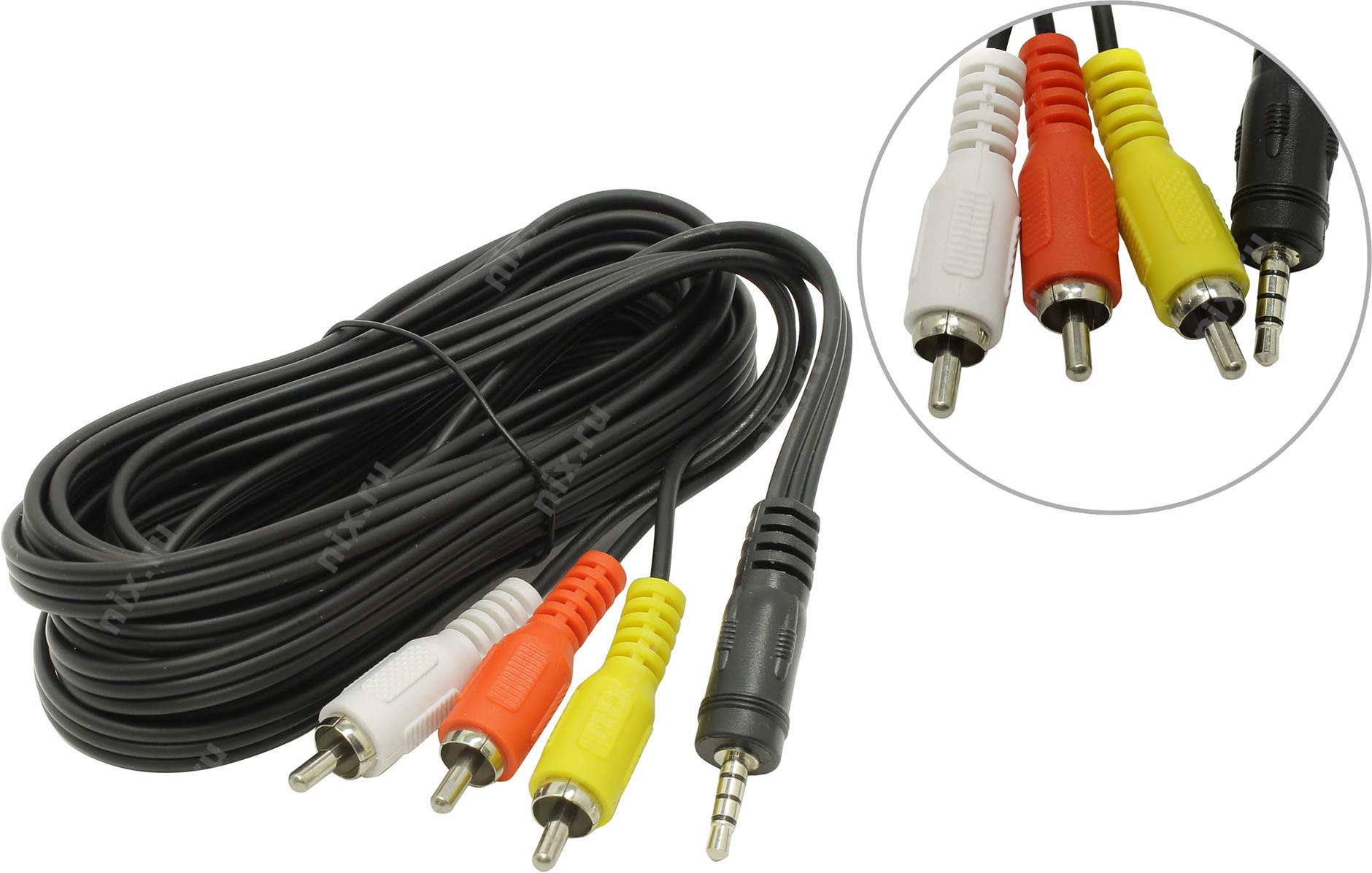

heibert писал(а): там и видео. я же написал - 4-пиновый джек нужен.
Значит нужно искать переходник 3 RCA -> mini jack?

Petrol писал(а): Значит нужно искать переходник 3 RCA -> mini jack?
ну если у вас на приставке выходы RCA, значит да, такой. такие кабели прилагаются к цифрозеркалкам, всяким портативным двд плеерам и видеорегистраторам. в общем, не раритет.
единственное - могут не совпадать по цветам сигналы. ну да это методом тыка легко находится

Источник цитаты Значит нужно искать переходник 3 RCA -> mini jack?
Спасибо огромное дружище!!! -/
Все подключил, кабель нашел в закромах, от нокии N82. O---O

Вчера потестил, на открытой местности до 120 км/ч нормально и видео и звук. С посадками на обочине - выше 80 иногда залипает на пару секунд. В городе до 80 вообще без проблем.
alexeybachurin
Сообщений: 789
Откуда: Волоколамск
Машина: Патриот limited.
Поблагодарили: 55 раз
Мультимедийное ГУ SUPRA SCD-3163.Альт.меню,навигация,интернет,оформление,подключение.
Сообщение alexeybachurin » Вт апр 11, 2017 10:29
Petrol писал(а):Может сегодня сфоткаю, если кому интересно.
И по подробнее.Сколько каналов эта штука ловит?
heibert
Сообщений: 91
Сообщение heibert » Вт апр 11, 2017 10:31
Petrol писал(а): Вчера потестил, на открытой местности до 120 км/ч нормально и видео и звук. С посадками на обочине - выше 80 иногда залипает на пару секунд. В городе до 80 вообще без проблем.
Это на какую антенну? Результат на разных мультиплексах одинаковый? (Какой город, сколько их там у вас? В СПб - 2, В Мск - 3, в регионах вроде по одному пока. В каждом мультиплексе по 10 каналов вроде)
Petrol
Сообщений: 1470
Откуда: Орел
Машина: Суслик
Благодарил (а): 537 раз
Сообщение Petrol » Вт апр 11, 2017 10:35
А разве в моем профиле нету города? :?
2 мультиплекса у нас, поймал все, т.е. 20 каналов тв и 3 радио. В этом тюнере вроде 4 чипа. Антенны штатные. Фотки будут.
Отправлено спустя 1 час 55 минут 13 секунд:
По сабжу.
Устройство предусматривает подключение через режим АСС, которого у нас в замке нет. Поэтому управляющий провод кинул на купленную доп. кнопку. Цель - избежать утечки тока при стоянке. Надо бы теперь его померить при выкл. кнопке. Да и вообще может и переделаю, соединю его и плюсовой и клавишей разорву.
ИК датчик вывел на заглушку.
Антенны пока не крепил. Спрошу здусь у гуру, как правильно их разместить (можно ли вертикально) и есть ли разница от их порядка. У меня вышло так: задняя, задняя, передняя, передняя. В четыре гнезда.
Фотки:

Напрягают наводки, т.к. провод длинный и закреплен скрученный за бардачком. По-уму надо обрезать и припаять. Уменя же RCA штеккеры вставлены в гнезда, т.е. два шнура аж скручено.
Отправлено спустя 7 минут 2 секунды:
Поставил чтоб был доступ к гнезду USB, т.к. поддерживает воспроизведение с флешки и запись на нее.
Выяснил, что наводки при заведенном только, видимо гена наводит.
Отправлено спустя 58 минут 27 секунд:
