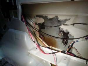

Кстати сегодня гонял своего Стиля к официалам, заменили выжимной, теперь тишина.
Отъехал от них километров 10 и панель приборов устроила самое настоящее свето-шоу, моргали все лампочки какие только в ней есть и все это в музыкально пищащем сопровождении. Заглушил, завел, все прошло. доехал до нормальной площадки и полез искать соплю. Проверил везде где смог дотянутся ничего криминального не нашел, весь испачкался как поросенок, а сопля оказалась в буквальном смысле, под носом
минусовая клемма не то-что ослабла, она просто болталась на аккумуляторе, как еще заводилась не понятно. Затянул и проблема исчезла.
Отправлено спустя 20 минут 9 секунд:
Вот что находится под заводской виброй
Отправлено спустя 4 минуты 28 секунд:
Процесс укладки проводов в гофру.
