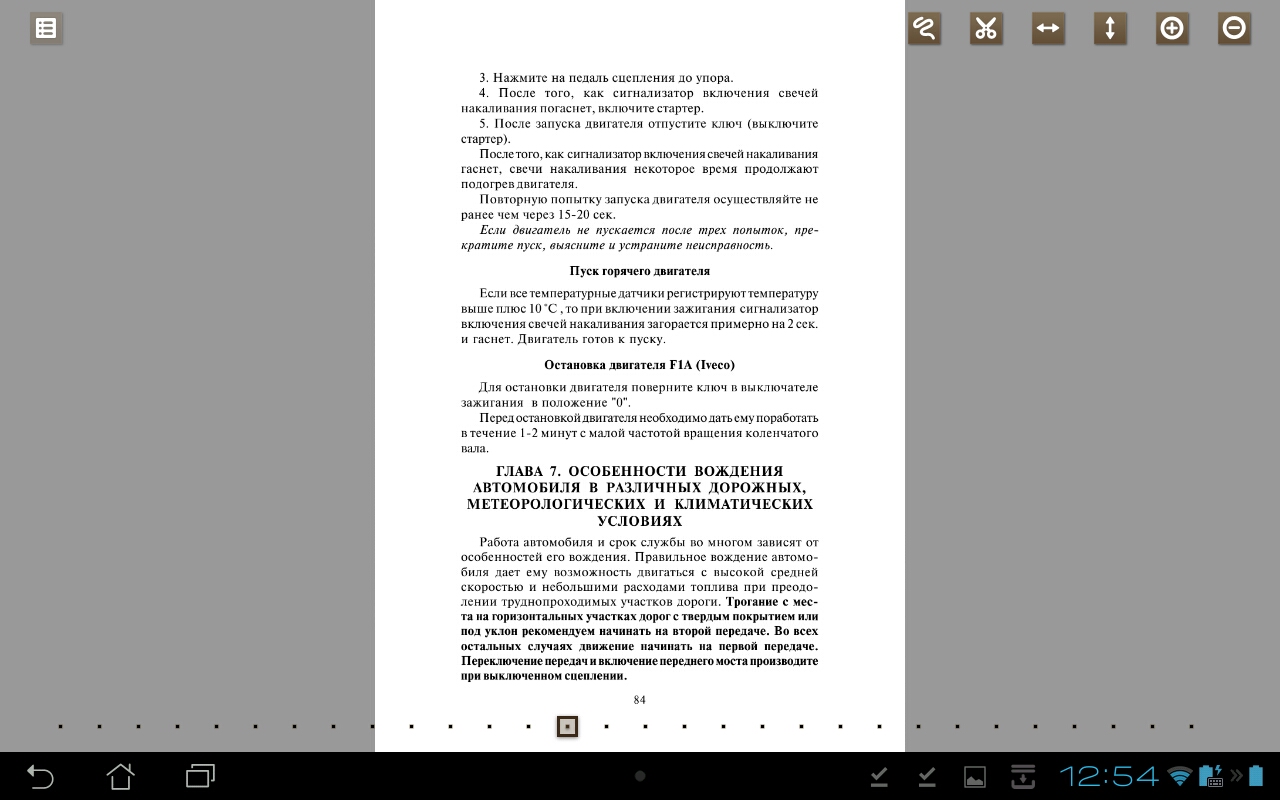

Раздатка синхронизируется через колеса. Кому надо тот всё понял. И не сломал я свою раздатку за 100к и дальше не сломаю.
А рэ написано для подстраховки от дураков, которые побегут к гарантийщикам когда у них мост не будет подключаться в поворотах или на развешанных мостах, ну или в описанных тобой случаях.
А ежели тебе и кому-то еще не понятно или не нужно приимущество подключения пп без потери скорости и сцепления с двигателем, то эксплуатация автомобиля в рамках рэ, дело личное. Только не надо пытаться доказывать, что отступление от некоторых рекомендаций приведет к поломкам.[/quote]
Шмит да всё ты правильно пишешь будет она работать и дальше и будет она работать у тебя дальше и долго и без проблем.потому что ты правильно включаешь голову, ноги и руки и понимаешь весь механизм.Я за то что не надо это писать людям которые не могут даже прочитать РЭ, а тупо начинают крутить крутилки и будут просто прочитав твой текст тупо врубать рычаг не понимая весь принцип и как это правильно сделать.И выжим это не для дураков а защита от случайных ошибок.ну а по новой уже РК уже выложили РЭ.сейчас попробую выложить РЭ по своему и Хантера.просто что бы правильно пользовались.

моё мнение такое, водитель патриота должен изучать не инструкцию, а конструкцию. Иначе рандеву с патриотом будет временным явлением, оставившим после себя изрядную кучу негатива.
