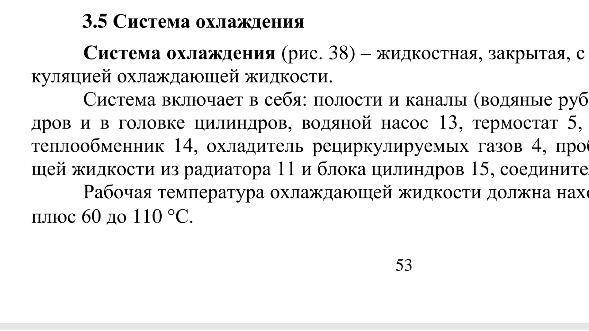

Вот книга
http://www.zmz.ru/files/ZMZ-51432.pdf

Как три-четыре? Я когда менял ОЖ, слил через этот кран, около 9 литров.tarpol.727 писал(а): да сохраняется, после суток стоянки открываешь пробку шипит
Отправлено спустя 22 минуты 27 секунд:
Ещё вопрос?Сколько в наш радиатор влазит тосола?При сливе через сливной краник радиатора набирается около трёх литров, максимум четыре, если расширительный был полный. И есть ли отличия газелевской помпы и нашей?У меня стоит газелевская!Другой в нашем городе президентского внимания ненашол.

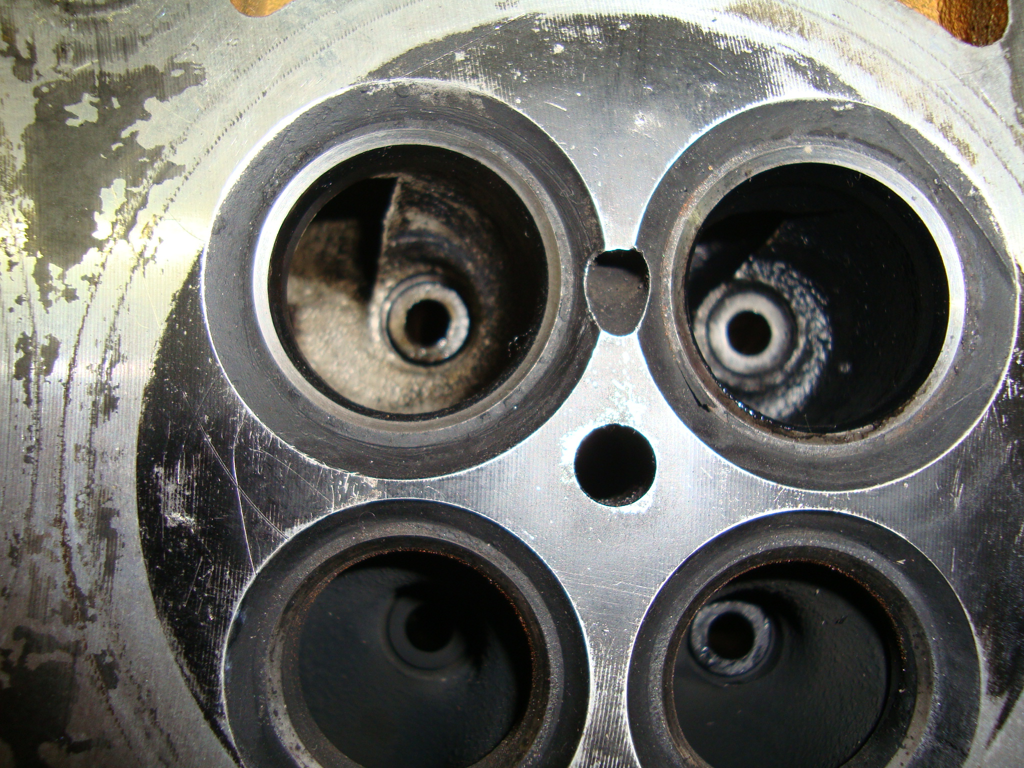

Скажите а где была трещина и как нашли - может фото есть, ну это что бы знать если что.
Проверить ГБЦ на герметичность можно так-разгоняемся до 130 ,и если появился запах антифриза и печка дует холодным, значит трещина в ГБЦ.
