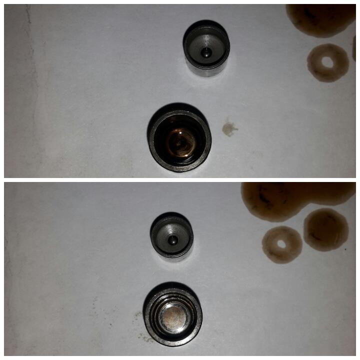

Бийчанин писал(а):И так, продолжаем головоломку, как выяснилось цепь ослаблена но не критично и натяжитель таки жив, (верхний как минимум), тоесть с верхней цепочкой все относительно норм.
Написали же уже, перескок цепи. Фазы сбились. Чего еще то?
фазы сбились это понятно, но о каком перекосе цепи мы говорим? куда и как ее перекосило то?

Бийчанин писал(а): И так, продолжаем головоломку, как выяснилось цепь ослаблена но не критично и натяжитель таки жив, (верхний как минимум), тоесть с верхней цепочкой все относительно норм.
Что значит цепь ослаблена не критично? Это 100% замена. Цепь должна быть натянута, иначе натяжитель не выполняет своей функции или этьо фатальный износ цепи. Прямо умиляюсь таким высказываниям, профессионализм так и прет в каждом слове.

И еще, если перескок случился, надо смотреть осевой люфт распредвалов, под первыми бугелями есть пластиковые полукольца, если их сожрало, то будет люфт валов и перескок цепи. Это еще одна из причин перескока.

andsv писал(а): И еще, если перескок случился, надо смотреть осевой люфт распредвалов, под первыми бугелями есть пластиковые полукольца, если их сожрало, то будет люфт валов и перескок цепи. Это еще одна из причин перескока.
А вот все и не угадали, вооружившись новыми цепочками натяжителями и успокоителями приехал в гараж и приступил к очередной серии ремонта) было обнаружено: подшипник натяжной звездочки лопнул, его осколки улетели в поддон, звезда оставшись на оси и придавленная натяжителем создавала видимость натянутой цепи, но в момент поломки подшипника цепь, размолотив пару алюминевых отливов на лобовине, таки перескочила нарушив работу грм. Итог: с перескоком цепи угадали все, но вот тут предположить я не мог, что такое получится со звездой.

Сообщение dusty » Пт май 12, 2017 14:44
Поменял гидрокомпенсаторы. Ради интереса разобрал парочку. Такое ощущение, что это не гидрики, а фильтры. Может поэтому стучали, что грязь забивала клапан?
vinnipux1982
Сообщений: 2103
Откуда: Ленинград
Благодарил (а): 63 раза
Поблагодарили: 68 раз
Тех.раздел
Сообщение vinnipux1982 » Пт май 12, 2017 15:05
dusty писал(а): Поменял гидрокомпенсаторы. Ради интереса разобрал парочку. Такое ощущение, что это не гидрики, а фильтры. Может поэтому стучали, что грязь забивала клапан?
сложно их менять?
нужно распредвалы снимать?
у меня люто стучат на холодную, пока не прогреется двигатель до 50 - 60 градусов.
dusty
Сообщений: 110
Тех.раздел
Сообщение dusty » Пт май 12, 2017 15:18
Надо снимать впускной, только потом крышку клапанную, 1-ый цилиндр в ВМТ, снимать звездочки, снимать распредвалы. сами гидрики магнитом на ура выходят.
Потом уложить валы, выставить их по углам далее все просто.
Мне все сделал Вадим888.
А стучали также с запуска до прогрева на 40-60 град.
Не забудь купить прокладки впускного (комплектом идут) и прокладки на клапанную (там одна большая и 4 свечных). Прокладки на клапанную бери силикон (есть на 5 Армии, я там брал) на авторынке почему-то только резина.
