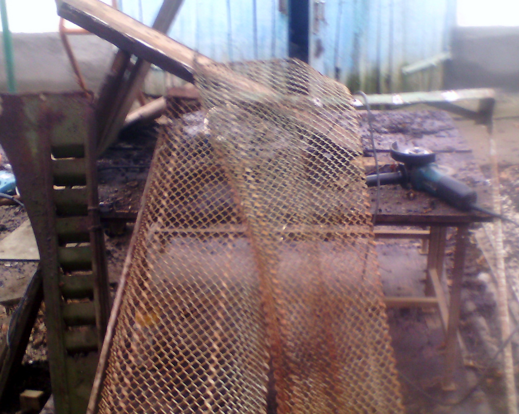

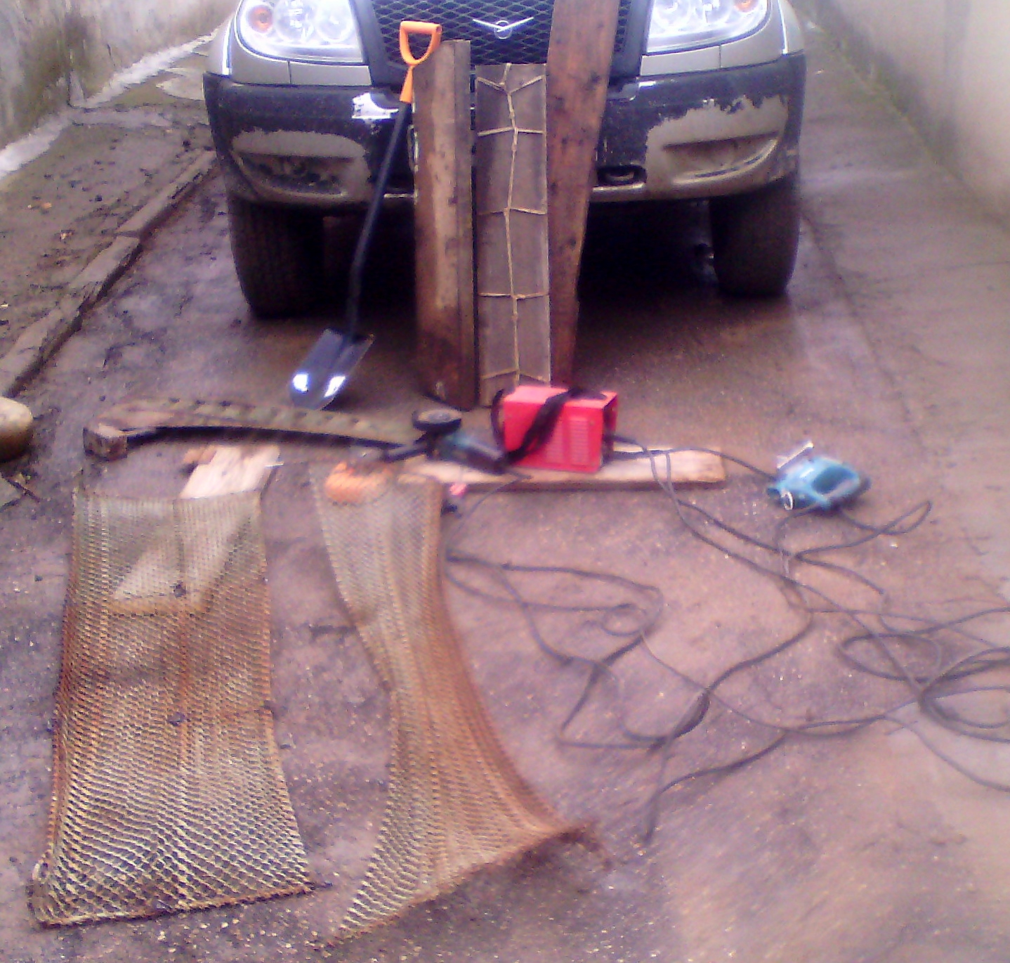

Второй раз случайно сломал забор. Чугунный такой, литой.... Снова переехал его сверху, был засыпан свежим снегом. Ущерб нулевой......для Патриота. Чугун забора, к сожалению, ни разу не выживал... У Паджеро эти заборы не получалось переезжать, приходилось бампер ремонтировать.)
