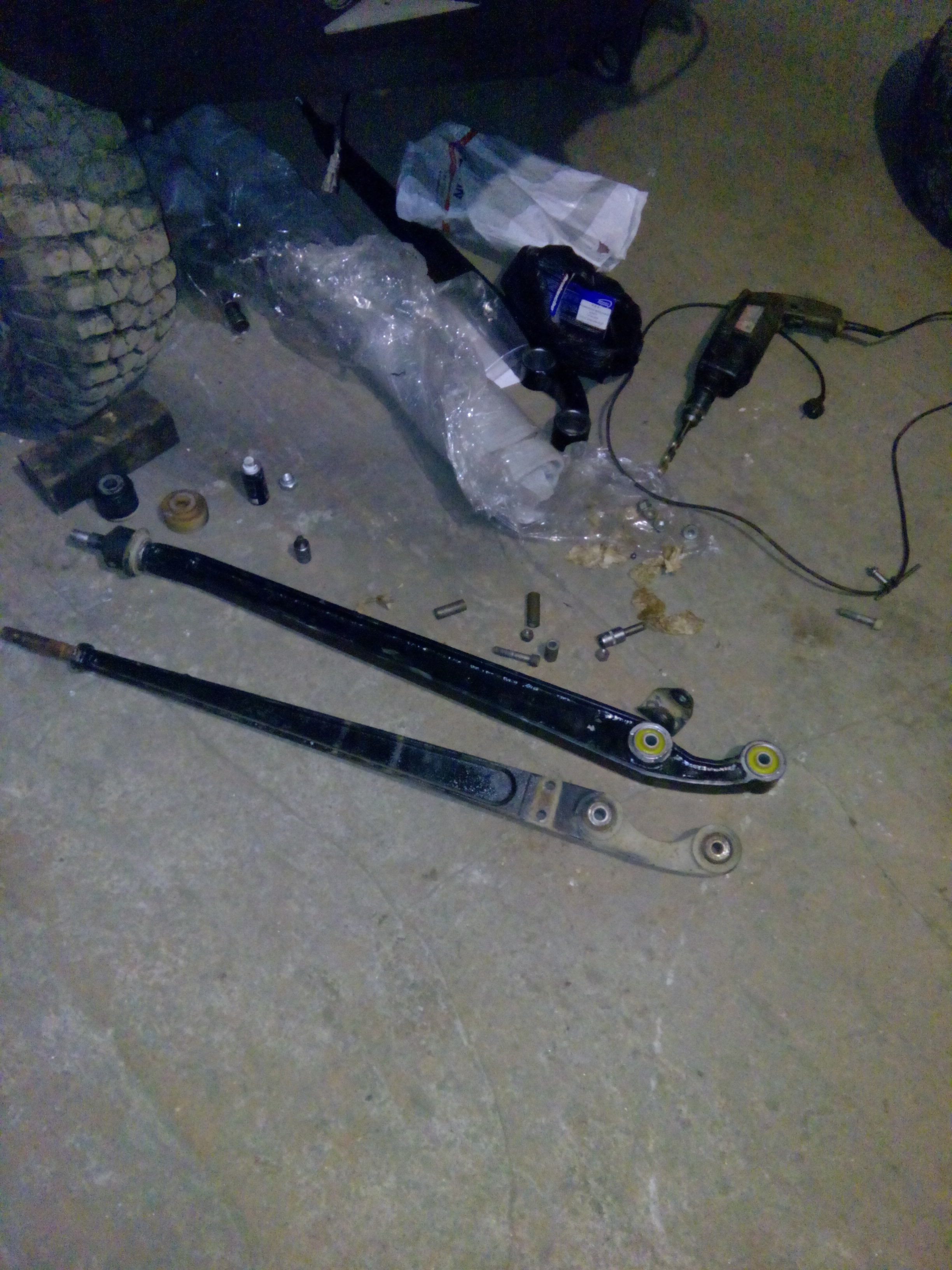

Nomad
Сообщений: 6696
Откуда: Мурманск
Благодарил (а): 114 раз
Поблагодарили: 229 раз
Сообщение Nomad » Пн апр 21, 2014 08:32
ИМХО, с таким лифтом как во второй ветке (4 дюйма) на Патриот стоит поставить хабы. С 3-мя дюймами тоже не лишнее, если ездить 100-130, все-таки я чувствую вибрацию переднего кардана на скорости около 110-120 из-за непараллельности фланцев РК и моста, а не только угла. По идее, угол кардана дает пульсацию момента (поправьте), а не вибрацию. У Ярослава фланцы почти параллельны.

Насчёт самовара не знаю,у меня клюшки от тамерлан-груп из питера.Так можно и загуглить.
Дают доворот моста,сдвиг вперёд и со стороны подушек на раме имеют изгиб для правильной работы сайлентблоков.Ещё контора в сибири делает похожие,можно на уазбуке найти в купле-продаже

Сообщение Эксгуматор » Пт мар 03, 2017 11:04
Я не представляю,что нужно сделать,чтобы сломать клюшку от тамерлана.
Это из серии дураку стеклянный ненадолго
