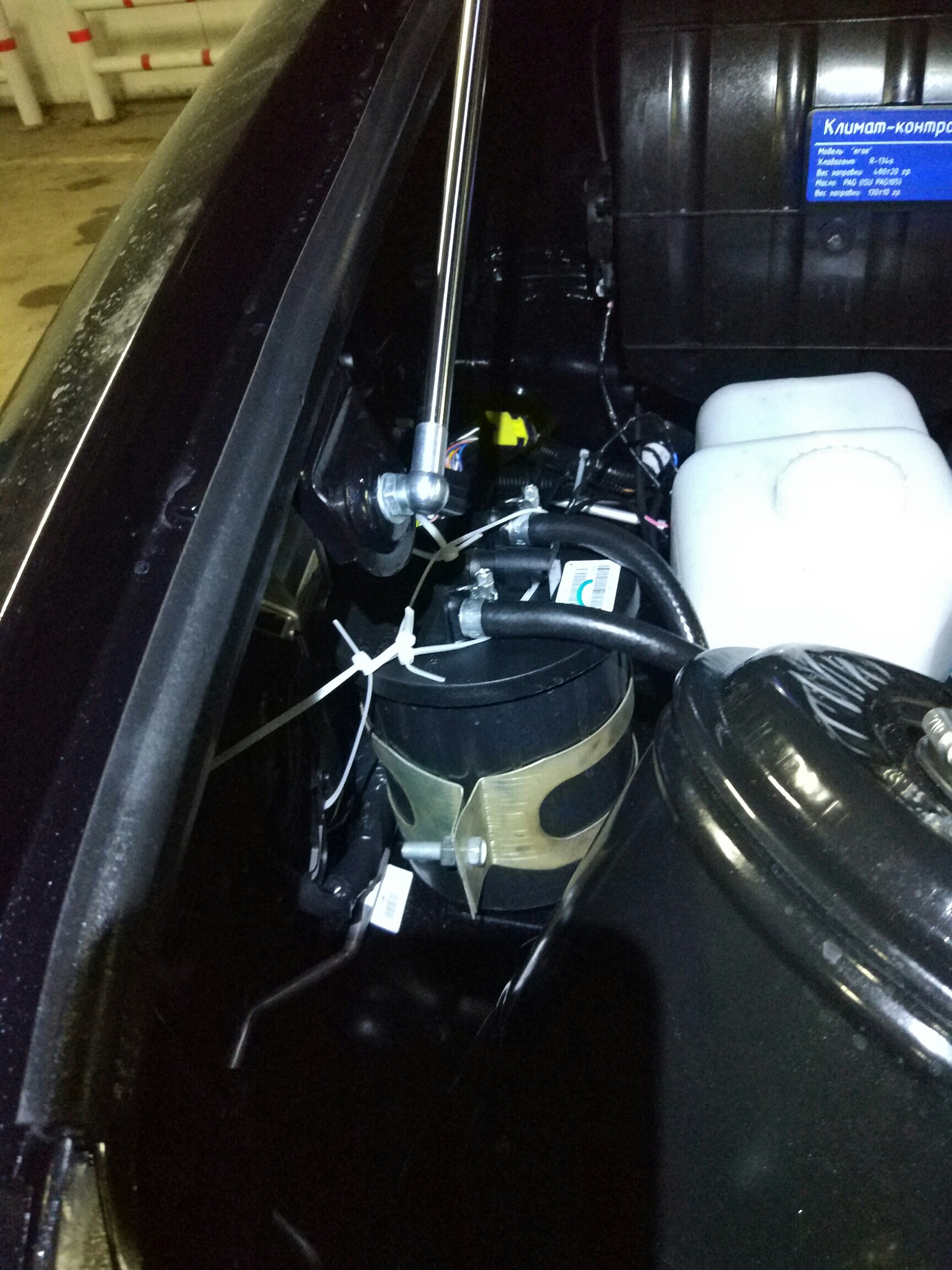

Устранял на выходных дребезжание в дверях на холостых оборотах.
Оказалось, дребезжит не скрутка проводов, а металлические тяги замков, которые лежат всей длиной а голом металле. Скрутки были заботливо обернубы мягким материалом (правда из трех разобранных дверей только у двух задних).
Наклеил на место соприкосновеия шумоизоляцию (огромный лист за 200 р.). Также наклеил доп. Лист виброизоляции на оставшийся наиболее большой промежуток голой двери, так как у меня уже были наклеены 2 листа виброизоляции на самые большие участки металла двери.
Сбрызнул смазкой для замков замки изнутри.
В передних дверях греметь почти нечему, там тяги лежат по другому, но зато пластковое соединение проводов валялось.
В итоге явное дребезжание пропало, хотя осталось еще 2 двери (основной шум шел от задних).
Отправлено спустя 40 минут 58 секунд:
Пробовал устранить дребезжание при резком наборе скорости при повышенных оборотах по совету Фомы, который писал, что дребезжание возникает из-за резонанса трубок климатической системы, НЕ получилось.
Плотно вставил мягкую проставку между тонкой трубкой и корпусом, притянул жгутами трубку к соседним деталям почти по всему ее периметру - результата почти ноль, дребезжание остается.
Также, на всякий случай, растянул жгутами какую-то штуку, которая при пошатывании колебалась с небольшим звуком.

Виталий1234, в этом лязге вся сила ЗМЗ! ;) Необходимо, чтобы все трубки, что рядом с кожухом климата, были плотно проложены. И со стороны кожуха, и со стороны ограничителя. Кроме того, проследи тонкую трубку, она может лежать на металле днища моторного отсека.

Блин, ну не то, чтобы прям плотно как залит пластамссой, но явно греметь не должен, за счет чего вибрация не пойму?
Опять же повторюсь, местами притянул хомутами тонкую трубку к тому, что было рядом, вибрации такой не должно быть, тем более лязга обо что-то...
Вы прям уверены, что это не фильтр, а именно эти трубки?

Виталий1234 писал(а): Вы прям уверены, что это не фильтр, а именно эти трубки?
У меня эффект от прокладки был ... масштабный. ))) Думаю, что эти трубки на определенных оборотах начинают колебаться с приличной амплитудой. И энергия колебаний тоже немаленькая. Особенно это касается длинной металлической трубки, видимо.
Завихритель "бубнит". А здесь звук металлического дребезга высокой частоты. Вот, если закрепить в бетоне трубу диаметром 100 мм и рядом, через сантиметр, прут арматуры. Прут за верх отклонить и отпустить. Получится нечто похожее.
Ну вообще да, звук по идее похож. Но блин уж не знаю с чего так колебаться раз везде потянута. Попробую продожить мягкую шумку по низу, где трубка на металле лежит, отпишусь по результату.
