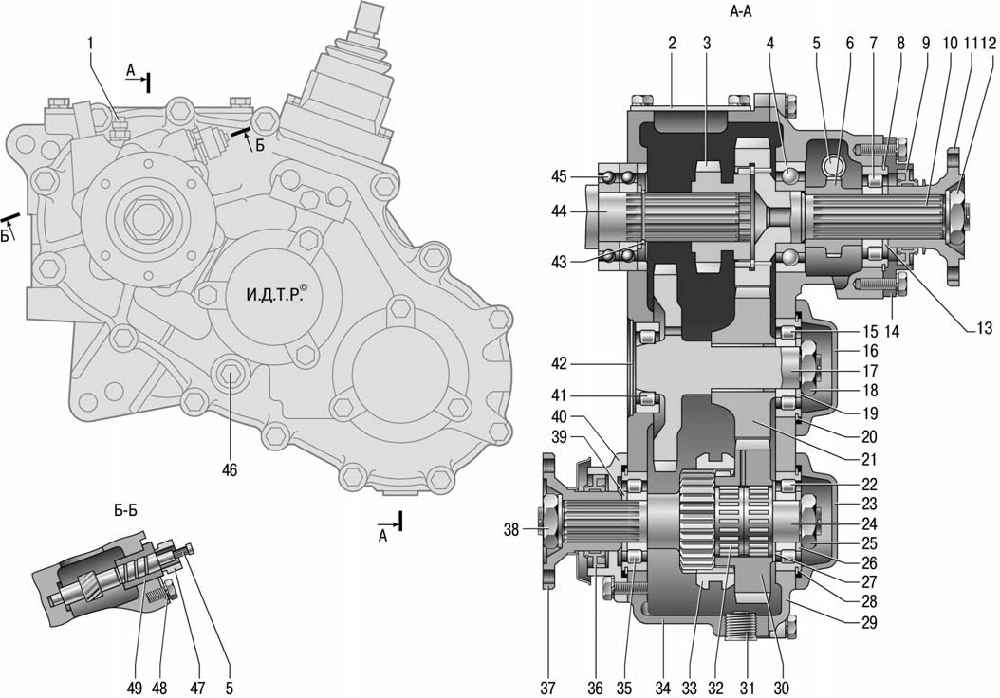

Подскажите по старой раздатке. Подшипник поз.7 на картинке реально заменить, не снимая раздатки? Снять механизм ручника, снять фланец, крышку, это всё понятно, возможно. Вопрос, каким образом вынуть сам подшипник? Подшипник именно роликовый у меня в этом месте.
Я ее давно перебирал, менял понижение. Не помню насколько плотно там он сидит. И работать со снятой раздаткой на верстаке и под машиной сильно разные вещи.
Люфт есть в этом месте, думаю надо лезть, смотреть подшипник. Потеет маслом. Кроме него, там люфтить нечему, по моему. Раздатку снимать сильно не хочется...

Вполне, сняв всё, что перед ним.

Вал мешаться будет, не зацепишь толком подшипник чтобы вытащить. Вот новый вставить в принципе можно :)

Ну подшипник слегка утоплен в крышку, поэтому зацепиться есть за что когда крышку снимешь, но если он там реально внатяг сидит, не айс.

WarGod писал(а): Вал мешаться будет, не зацепишь толком подшипник чтобы вытащить. Вот новый вставить в принципе можно :)
Вот именно об этом и вопрос. Как и чем там его зацепить?

В крышке внутри ввариваеш три распорки и ставиш два конусных подшипника и забыл на всю оставшуюся жизнь за люфт. Который легко при появлении регулируется гайкой и прокладками между обоймаймами подшипников.

olega писал(а): В крышке внутри ввариваеш три распорки и ставиш два конусных подшипника
Первый раз такое слышу. "Нам бы схемку, иль чертеж.."

Делал все сам еще в 12 году у же 83 т пробег проблем нет. У меня вся раздатка на конусные переделана размеры не записывал мерил все по месту . Выше здесь же посмотрите описал как мог . Разбирать не хочу просто не зачем все работает. Если заинтерисует то что не понятно постараюсь объяснить на словах.

Подшипник №4 тоже на конусный менял?
Примерно понял что делается. Без снятия раздатки не обойтись.

Все конусные . Да без снятия не обойтись . Полная переборка.
Я думаю что можно. В корпусе раздатки все подшипники ходят свободно, они поджимаются крышками. Остается только вопрос - какой натяг на валу. Когда у себя перебирал натяг был небольшой. Снимаеш стопорное кольцо и за канавку потихоньку поддеваешь. Если не пойдет можно приварить два ушка из проволоки и сьемником снять - если конечно со сваркой дружишь. Ставь шариковые подшипники а не роликовые потому что раздатка косозубая и на валах большое осевое усилие роликовые долго не живут. Роликовые подши для прямозубой.

olega писал(а): В крышке внутри ввариваеш три распорки и ставиш два конусных подшипника и забыл на всю оставшуюся жизнь за люфт. Который легко при появлении регулируется гайкой и прокладками между обоймаймами подшипников.
про регулировку понятно.
а вот во что упираются наружные обоймы(подшипника №4 и №7)? или вы обоймы вклеили на анаэробный клей?
ведь трение у роликового конического больше чем у шарикового, то возможен и проворот наружной обоймы, особенно когда масло холодное. Ведь штатные роликовые чаще проворачивает чем шариковые.

Обоймы 4—7 упираются между собой в вваренные распорки а если в корпусе уже выработка и наружная обойма болтается то провернется любой. Можно и это устранить через сварочный медной толстенькой проволокой на плескать в посадочные места меди (только без фанатизма а то раздавите что нибудь при посадке) . Это старый проверенный практикой метод. Именно так себе и делал так как машина б/у и в разздатки каким то умником был засыпан порошок графита . У меня ни чего за пять лет не провернулось и очень доволен своей раздаткой . Люфтов нет

на старых уазах всегда стояли шариковые . сейчас эксплуатирую два уаза 2013года и2009года который 13 года с раздаткой всё нормально а вот 9года болтаются валы привода мостов но масло пока не бежит . какие там подшипники даже не знаю . хочу за раннее купить посоветуйте пожалуйста

LДоброго всем дня. Мужики, кто в теме, подскажите. Разобрав раздатку на своём Патре до винтика, единственным источником дребезжания обнаружил люфт муфты включения переднего моста. Причём на валу муфта сидит прекрасно, по шлицам ходит плавно, а на шлицах шестерни муфта болтается свободно. Новая муфта ведёт себя так же. Это не из за выработки или износа- просто шлицы в мутфе, в той части, которая находит на шестерню изначально не прямые, а выполнены в форме клина, что даёт значительный зазор. По мнению наших спецов в Уаз центре это такая задумка инженеров УАЗа. Цель её- добиться плавного включения переднего моста на ходу и исключить самопроизвольное выключение переднего моста. Есть мысль изготовить муфту с прямыми шлицами по всей длине. Кто подскажет- насколько эта мысль крамольная. Может кто то уже набивал себе шишек на этом. Стоит ли заморачиваться? Если эта тема уже обсуждалась- пардон. Буду благодарен, если ткнёте в первоисточник.

Думаю не стоит будет вылетать передача
. Так делают уже давноооо и не только на уазе

Хотелось бы понять причину- почему будет выбивать. Ведь продольных нагрузок в этом узле нет или они незначительны. Во всяком случае не такие, чтобы преодолеть усилие фиксатора вилки. Сам себя убеждаю что этого не может быть, но вот уверенности, что нет вероятности, даже минимальной, внезапно оказаться где нибудь на скользкой дороге с выключившимся передним мостом, нет. АУ-У, инженеры- механики, нужен Ваш вердикт !

добрый день. подскажите, пожалуйста, корпус раздаточной коробки (не Dymos) взаимозаменяем с корпусами РК от других моделей УАЗ?

Точно не скажу но по моему да.
На свой патриот евро 3 2008 года выпуска покупал с разборки раздатку с какого-то военного уазика. Все совпало, но нет датчика включения 4х4.
Не было в комплекте крышки, куда ручка РК одевается. Сдернул со старой.

Главное - чтобы раздатка была под КПП Даймос. На корпусе есть отличия в посадочных отверстиях под КПП Даймос и других разных КПП под УАЗы...
Слева под Даймос, справа под прочие КПП. Отличия в отверстиях под вал КПП и наличии концевика лампы 4х4 (слева):
Остальное вроде одинаково, и даже якобы внутренности можно перекидывать свободно с косозубых шестерен на прямозубые и наоборот, но сам не проверял :-)
