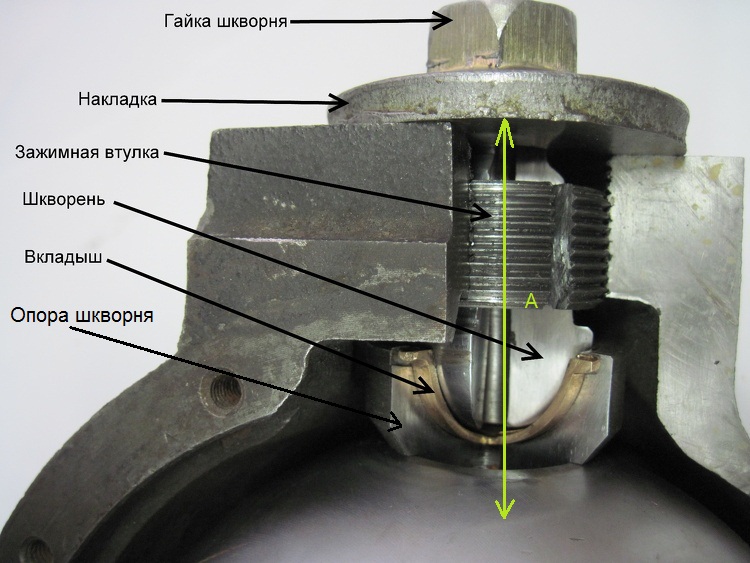

спасибо большое, за овет. все же есть еще один не замеченный момент как кастор и его завал, который заставляет работать узел что на подшипниках, что на вкладышах немного не в вертикальной оси а со смещением, что усиливает боковую нагрузку.
и получается что в узле должны быть два типа подшипников, нижний высоко нагруженный опорный, и верхний центрирующий конусный, и при этом должна быть страховка на случай разрушения сепаратора и сдвига/среза шкворня или чашки по сварке.
все внесенные изменения в работу узлов и механизмов подлежат сертификации и испытаниям в любом случае, и процесс одинаков что для вкладыша, что для подшипника.
в случае со вкладышами нужно использовать берилиевую бронзу что на несколько порядков увеличит работу узла и скольжение трущихся деталей даже при отсутствии смазки или включений в нее.
в случае с подшипниками попробую рассчитать и реализовать свою идею....

Wanded писал(а): спасибо большое, за овет. все же есть еще один не замеченный момент как кастор и его завал, который заставляет работать узел что на подшипниках, что на вкладышах немного не в вертикальной оси а со смещением, что усиливает боковую нагрузку.
Мы уже обратили внимание, что чем больше кастор, тем меньше ресурс подшипниковых шкворней и тем больше вероятность появления шимми.
Признаемся, во многом росту популярности подшипника способствовали и мы в том числе. Изначально, когда начинали выпуск бронзовых вкладышей, перестраховываясь от разного рода вандалов в области ремонта шкворневых узлов, намеренно увеличивали толщину стенки вкладыша. Мы прекрасно понимали, что значительная часть УАЗоводов будут устанавливать их в изношенные постели вкладышей и увеличенной толщиной компенсировали этот износ. Но, как выяснилось, достаточно большое количество потребителей меняло пластиковые вкладыши на бронзовые не дожидаясь наступления пагубных последствий. В результате получилось, что одна часть потребителей установила и эксплуатировала узел без всяких проблем, а у какой то части были проблемы с управляемостью в период приработки. Поскольку износ бронзы идет очень медленно, то и процесс притирки иногда затягивался. Отсюда и зародился миф о тугом руле и плохой управляемости бронзовых вкладышей. На самом деле, шкворневой узел с притертыми бронзовыми вкладышами ни по одному эксплуатационному показателю не уступает подшипнику, а по большинству его значительно превосходит. Накопленная, за годы работы, статистика позволила нам доработать вкладыш и шкворень и теперь этой проблемы нет, потому что детали идут взаимно притертыми сразу с производства. В этой ситуации, будь подшипниковые шкворневые узлы хоть сколь-нибудь приемлемым решением, мы бы давно уже с ними смирились, но, к сожалению, поток пострадавших от их установки год от года только увеличивается и мы просто вынуждены продолжать неравный бой.
