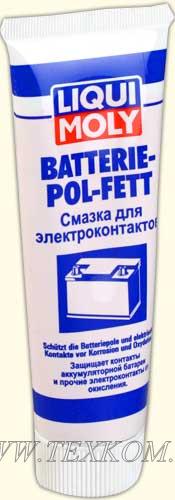

Сообщение Ed1986 » Вс дек 18, 2016 16:38
Решил я свою проблему с теряющимися вольтами в электросистеме. Виной тому был хилый контакт связки генератор - двигатель- кузов- АКБ. Для решения проблемы протянул провод на 16 кв от минуса АКБ до нижнего болта крепления генератора, оттуда же на 25 кв пошел провод на кузов, сидящий на верхнем болту крепления электропомпы. Также заменил штатный 10 кв провод на 16 кв плюс генератора - стартер. Перепаковал штатный провод минус АКБ - кузов. Все соединения обильно смазал спец электроконтактной смазкой. Результат налицо - при включенной магнитоле, основной печки, регистратора, рации, БК напряжение по приборке 14,3-14,4 Вольта. Тестер на клеммах АКБ в этот момент показывает 14,85 Вольта -/ . Включаем ближний, ПТФ ксенон итого на приборке стабильные 14,0 Вольт. Раньше при такой нагрузке можно было увидеть менее 13 Вольт. Аккум за эту зиму заряжал два раза. Короче выполненной работой доволен полностью. В принципе можно было и не ставить cargo, если бы сделал данную операцию раньше. Думаю прекрасно бы работал и штатный РР с диодом... Так что всем советую [!]
