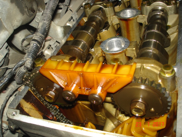

Итак вскрытие показало,опорным подшипникам 2 хана,ремню хана,цепи хана. И это все за 2,5 лет эксплуатации при пробеге 19557.Итог поставили двухрядку,опорные все поменяли ремень тоже поменян.
И замена пипец,пол машины разобрали, думал обратно ни когда не соберем.

На некоторых звеньях указано(3 к,и несколько звеньев CZ). Больше не чего нет.

Чезет, ес-но.
А промвал без выработки?

Остальное все проверили,все в полном порядке(кроме роликов,ремня,и цепи).Цепь порвалась очень аккуратно.

Нет вообще никаких,двигатель работал ровно,тихо,без посторонних звуков.
