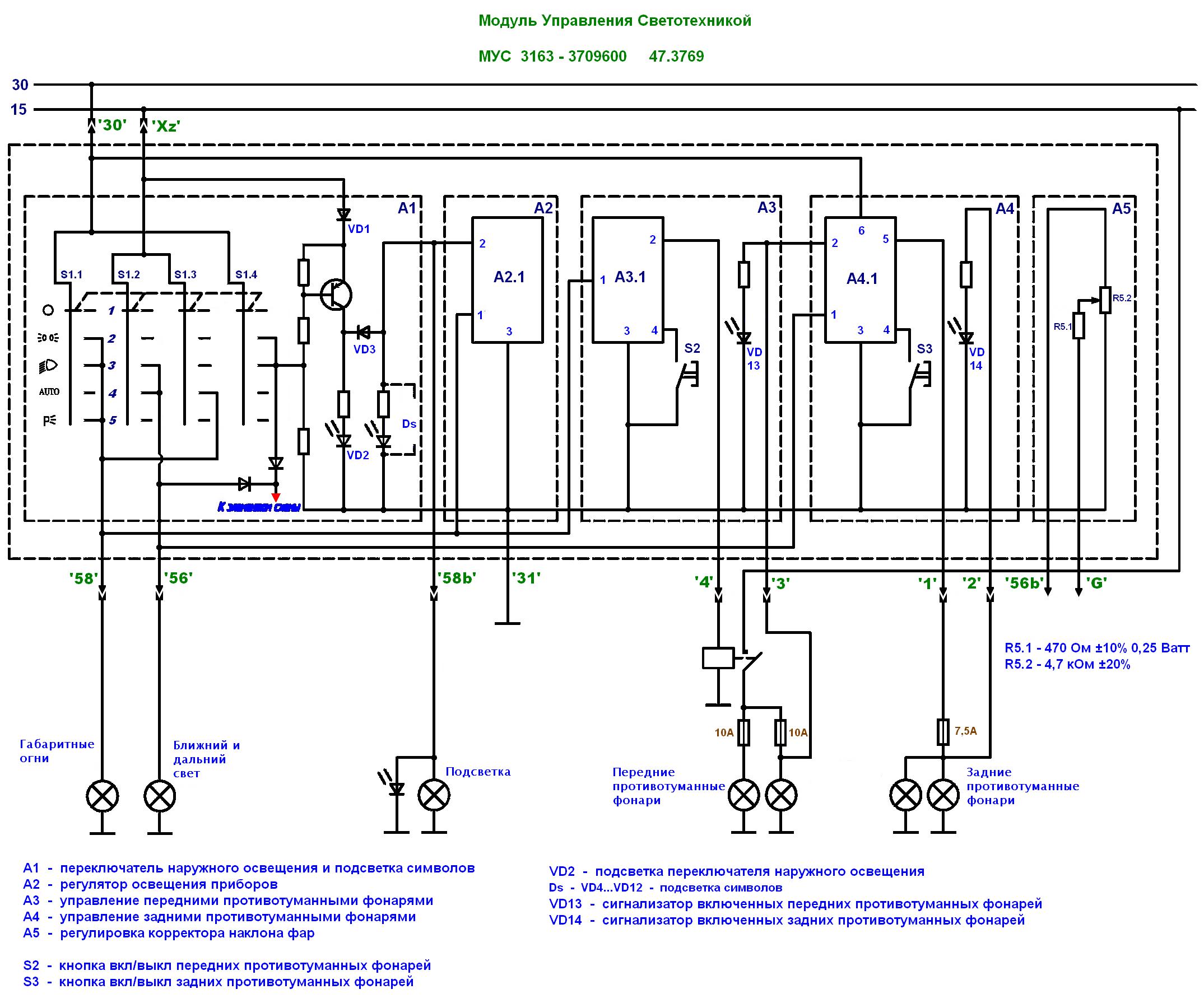

Не включаются (с момента покупки Патруля) задние противотуманные фонари. Вроде бы они не особо то и нужны, но прихотелось надосуге найти причину...
Поиски привели к Модулю Управления Светотехникой. Порымшись в интернете наткнулся лишь на одну сравнительно путнюю электрическую схему МУСа 471.3769
У меня однако стоит МУС 3163 - 3709600 47.3769
Поразбиравшись в схеме - понял, что между этими МУСами разница не критична - у 3769 5 положений переключателя, а у моего 3. Два дополнительных режима у 3769 погоды мне не делают...
Качнутую из нета схему пришлось частично редактировать - видно, что картинка подвергалась переводу из одного формата в другой (типо из .gif - в .jpg). Надписи плохо читались... Осталась только одна нечитабельная надпись - куда по красной стрелке ? Написано "К тырыпыры схемы". Как вариант: "К элементам схемы". Но мне дык это ни очём не говорит... К каким таким элементам ?
Так же не обнаружил на схеме переменный резистор плавной регулировки подсветки.
Всё остальное на своих местах...
Не нравится мне куча операционных усилителей в решении столь примитивных задач (включить то, выключить сё) - планирую как нить продублировать включение передних и задних птф одним тумблером (клавишей) на 3 позы (с нулём посередине), ну и так же - габариты + вкл. ближнего света фар, на всякий пожарный... что б не получилось где нить ночером из-за этой перемудрёной электроники и (или) сомнительного пакетного переключателя остаться без внешнего освещения...
Файл схемы так же продублировал на ресурсе "Моё место"...
http://moemesto.ru/Di-Asser/link/14998777

Dikons (УАЗ Патриот 2006, бензин)
Разница есть: у одного реле встроенное, у другого внешнее. Вот поэтому могут и не работать лампы.
Плохо искали, он в блоке А2.
Переменный резистор в курсе вообще как рисуется на схемах ?
К примеру, п.резистор корректора фар в блоке А5 - обратите внимание, как сие рисуется... и где это в блоке А2 ?
У МУСа на передней панели есть два колёсика регулировки - когда мы их крутим туда-сюда - меняем либо угол фар, либо яркость подсветки, смотря какое колёсико покрутили... А вот сами колёсики механически крутят переменные резисторы, каждое колёсико - свой резистор... Дык вот, тот п.резистор, который для корректора фар - на схеме нарисован, конкретно в блоке А5, а в блоке А2 - нету п.резистора яркости подсветки...
уфф....фф..ф... вылейте на меня ведро воды...
Вы бы хоть сами схему правильно нарисовали.
А схему блока А2 вы видели?
- схема не моя - качнута из нета, там выше написано...
- чё её смотреть ? Операционный усилитель - кучка электроники в одной микросхемке...
Разговор из пустого в порожнее... Один грит про попа, другой - про Ерёму...
Отправлено спустя 13 минут 40 секунд:
На патроны номер 7 - натянул резиновые колечки от подходящего шланга - уж очень хлипка пипка, которая соединяет две половинки патрона воедино. На патроны номер 5 - колечки ещё не надеты были...Dikons писал(а):...
5 - патроны для гасящих лишнюю напругу (почти вдвое) однодиодных лампочек - номер 6 на фото;
7 - патроны для гасящих на 1,3 вольта лампочек прямого накала (12 вольт, 5 Ватт каждая) на ДХО (здесь частичное гашение нужно для получения разности потенциалов на питание контрольных светодиодов - номер 9 на фото)
Блок А2.1 - это не ОУ, это электронный блок с отдельной схемой.
Буквой "А" не обозначают микросхемы, тем более аналоговые.
Речь шла про вашу схемку
просто не очень понятно что есть что
- по пункту 1 - я с вами не согласен, как бывший телемастер в том числе...
- по пункту 2 - выше написано "Схемку потом как нить окультурю и залью сюда дополнительно...".
Это значит, что когда у меня будет время и желание - эта схемка будет здесь вывешена в культурном виде, а пока черновик... Но вопщем то и он - достаточно законченное и работоспособное кулибничество...

Провод от контакта '58' МУСа (на колодке проводов - это контакт 9) - разрезать. Ту часть, которая уходит в сторону монтажного блока предохранителей - заизолировать и убрать за ненадобностью.
В монтажном блоке предохранителей найти (сам пока не искал - морозы однако...) перемычку между предохранителями 1 и 11 - перемычку удалить.
К примеру, перемычка стоит внизу предохранителей - перемычку удалить и это то место куда и нужно подключить двумя проводами выход схемки (обозначены зелёными стрелками).

Глянул повнимательнее штатный монтажный блок предохранителей...
Оказывается предохранители габаритов стоят не в перед, зад , а левые (перед,зад) и правые (перед, зад).
Соответственно в сообщении выше последние три предложения не верны (всё, что ниже смайлика "Солнышко").
В таком случае схемку втыкать нужно будет поиначе... Провод от контакта '58' МУСа не разрезать, а вешать на него питание для режима "Габариты". И выход - не в штатные предохранители, а в разрыв проводов, идущих к лампочкам передних габаритов. Это усложняет задачу - в жгуте искать нужные провода... Или на колодках обеих фар.
Похоже придётся тянуть два провода - от схемки в моторный отсек...
по аналогии можно будет сделать контроль и задних габаритов, и стоп-сигналов до кучи.
на схемке - зелёными чёрточками - монтаж в разрез штатных проводов (для стоп-сигналов, в данном случае).

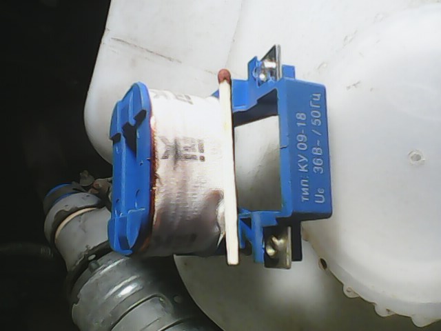

Облизываюсь таки выкинуть МУС, а его функции передать тумблерам.
Ну и накидал нехитрую схемку для такой переделки.
Номера контактов указаны по разъёму МУС, а из них помнится контакт 30 всегда под напругой ,
контакт Xz получает +12 при вкл. зажигании. Т1...Т4 - сопственно тумблеры.
К1 36 вольт - обычная катушка для ПМ , такая же, как и выше вколхозил к диодным лампам пптф.
И здесь цель этой катушки - та же: пригасить часть напряжения (вместо плавной электронной регулировки, в данном случае).
Крутилку корректора фар - оставляю, и придётся в новой панельке управления пропиливать под неё соответствующую прорезь,
ну и крепить как то ещё... Теоретически, можно наверно и стандартно её воткнуть - крутить ось влево_вправо, а не вверх_вниз...

Вольная редакция распиновки разъёма МУС:
Последний раз редактировалось Dikons Сб мар 17, 2018 11:51, всего редактировалось 9 раз.
- Blondi13
- Сообщений: 7110
- Откуда: Жалезка ёпрст.
- Благодарил (а): 227 раз
- Поблагодарили: 414 раз
Прежде чем устраивать переделки советую подробно изучить схему автомобиля, а собирать всякую муть из интернета.
Не удивлюсь что после ваших "вычёркиваний" "ненужных проводов" что-нибудь работать не будет....
Всё верно... работать НЕ будут штатные на МУСе контрольки-светодиодики включения пптф и зптф
- МУС то будет выкинут за ненадобностью...
Справедливости для не грех заметить, что так называемые "контрольки" в МУСе контролируют только наличие подачи напряжения на соответствующие лампочки. Если одна из лампочек (или обе), к примеру пптф, перегорели - "контрольки" у МУСа всё равно будут светиться.
С таким же успехом ставится к примеру тумблер со светодиодной подсветкой в рычажке (в этом случае масса всё таки понадобиться) - точно так же будет "контролировать".
Разница только в том, что тумблер - надёжнее электроники, ну и даже если ему кирдык настанет и придётся его когда то менять - цена вопроса 100...150 рублей,а не в районе 3000 рублей, как в случае с заменой МУСа.
По схеме авто... А где есть нормальная, читабельная схема МУС для УАЗ-Патриот ?
Пользуюсь уж тем, что нашлось...

По логике - это вряд ли... Не есть нормально если ток на корректоры будет подаваться постоянно...
Теоретически - корректорами управляет электроника, которая не нарисована на схеме МУС в блоке А5.
Там нарисован только потенциометр R5.2 с постоянным резистором R5.1 в цепи ползуна. Да и то нарисованы весьма условно:
имеют только три контактные точки - это масса, 56 b и G. В реалии - потенциометр имеет пять проводов,
два из которых (если считать от жёлтого провода: 1 и 3) используются для подсветки цифер на колёсике (через резистор на светодиодик).
Скорее всего электроника блока А5 считывает "положение" R5.2 - и если оно меняется - электроника даёт на долю секунды управляющий импульс на силовой p-n-p или n-p-n переход, в зависимости от того, в какую сторону крутнули колёсико. Ну и после чего переход опять закрывается, не пропуская ток на точки 56 b и G МУСа.
Если это всё верно - возникает делема: все цепи управления переводятся на тумблеры без проблем, однако непонятно каким макаром сделать так, что бы и корректоры остались работоспособными. На схеме ниже нарисовал вариант:
тумблер Т5 подаёт напряжение на корректоры через потенциометр. Но подозреваю, что такой фокус не прокатит - уже за пару секунд
после включения Т5 корректоры уедут в одно из крайних положений. Наверно не выставить будет какие либо промежуточные положения.
А проверить это можно только методом тыка, но пока холодно ещё копаться...
Кстати, по схеме МУС резисторы делят МАССУ, а на моей схемке - +12 вольт - тоже ещё нужно проверять - верен ли такой подход.
То бишь на данном этапе, можно только на тумблеры переделать управление светотехникой,
а по корректорам пока нет 100% решения.
Последний раз редактировалось Dikons Вс мар 11, 2018 20:24, всего редактировалось 1 раз.
