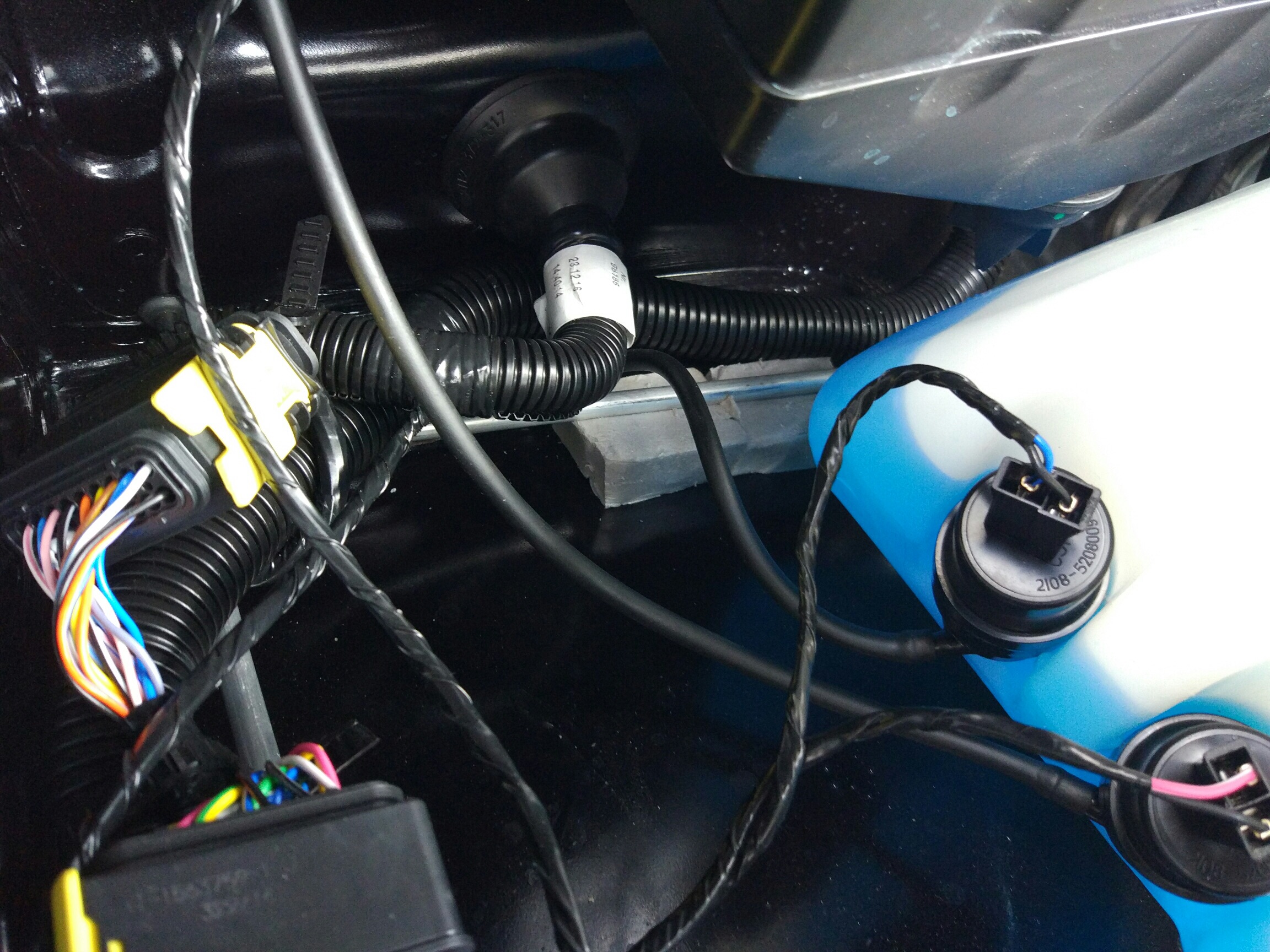

При осмотре в профильной мастерской обнаружили негорящий стоп, залезли ... и обнаружили свободно болтающуюся внутри заднего крыла лампочку вместе с креплением. Устранили. Оказалось, что обнаружили не все.

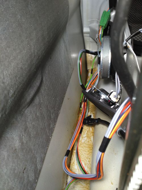

Полез обнаруживать сам. Снял обшивку и обнаружил, что жгутов проводов нет, есть пучки жиденько прикрепленные к металлу какой-то нежной паутинкой. Это ажурное плетение заводских сборщиков успело поотрываться, местами полностью и нафиг. И все это хозяйство отдельными частями своими безо всякого стеснения летало по двери и гремело довольно крупными соединительными коннекторами об нее же. ))) Устранил. Но какой-то ... ёшкин кот продолжал дребезжать! Все подходящие сообщения с форума указывали под, под обшивку, а там нечего было устранять ... уже!!! Печалька!
Пришлось перейти наружу. Снял запаску и в очередной раз обнаружил. Болты крепления кронштейна запаски (6 штук) были закручены слишком утонченно (Что творится на конвеере-то!?)
Протянул и наступила долгожданная тишина!

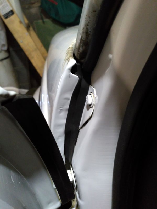

Однажды в дороге в ноги водителю выпал болт, позже - еще один. На форуме были разные версии по этому поводу. Один болт держал воздуховод, судьба второго не прояснена. По слухам, это традиционный "подарочный" болт. :o
Как принято, замки дверей работают туго. Смазал, стало немного лучше. На пятой двери смазал весь механизм замка изнутри, стало отлично. На остальных дверях пока руки не дошли, да и холодно.
Один замок разобрал. Механизм неплохо сделан. Есть резиновая прокладка в месте входа болта, который на стойке. Штырь, открывающий замок, когда тянешь за ручку, не бьет по корпусу при срабатывании и снабжен густой смазкой. Проблема в смазке изнутри (ее там нет) всего механизма: замок, внутренние рычаги, тяги и т.д. Мешает также "гармошка", через которую проходит жгут проводов внутрь двери. "Гармошка" эта создает, складываясь, заметное сопротивление при закрывании легких боковых дверей. Возможно шумка решит проблемку, утяжелив двери.

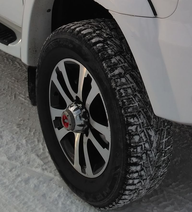

Поставил хабы AVM-410HP MANUAL (УАЗ) усиленные. Изнутри только слегка их вэдэхой полил. В -30 специально переключал в обе стороны, все работает и переключается. С выключенными хабами по трассе ехать куда комфортнее, особенно по звуку, и идет машина легче. Экономия топлива не особо волнует, измерять не планирую. :) Цена вопроса около 12 000 руб. с доставкой, 30 минут времени.

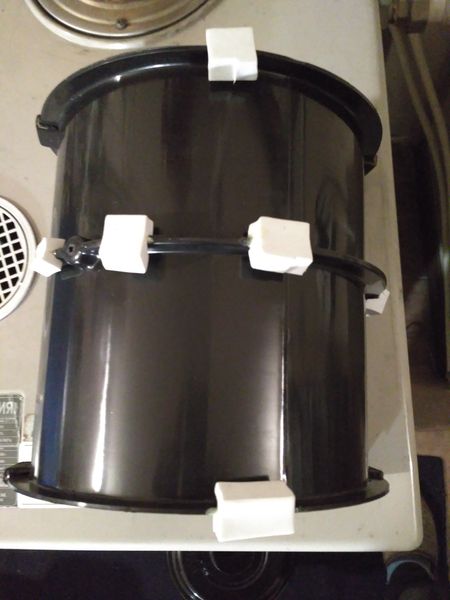

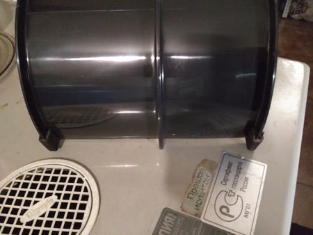

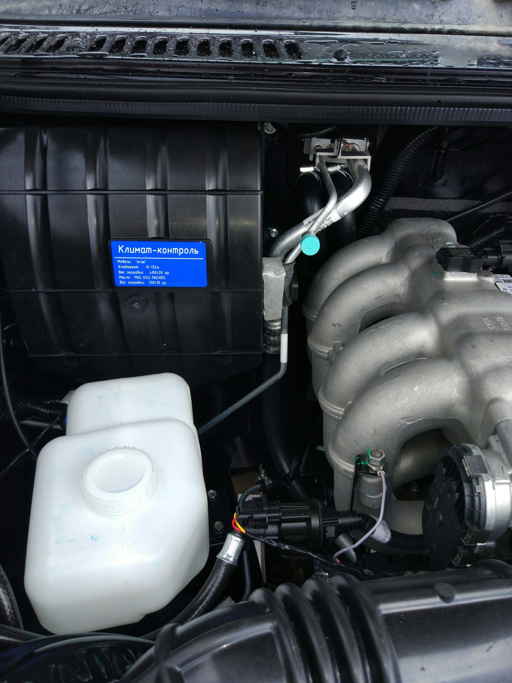

Суть доработки проста. Между кожухом системы климат-контроля (под капотом), трубками той же, видимо, системы и пластиковым ограничителем ставится дополнительная прокладка из, к примеру, плотного пенополиуретана. Зубодробительный гул от резонанса пропадает.
Фото прокладки
Фото прокладки.
Цена вопроса 0 руб., 10 минут времени.
Вот очень хочется увидеть ответ завода и повеселиться! Ладно я долго догадывался, а многомудрые технические специалисты дилера и инженер по гарантии какими полушариями думают-то!? :o mad:

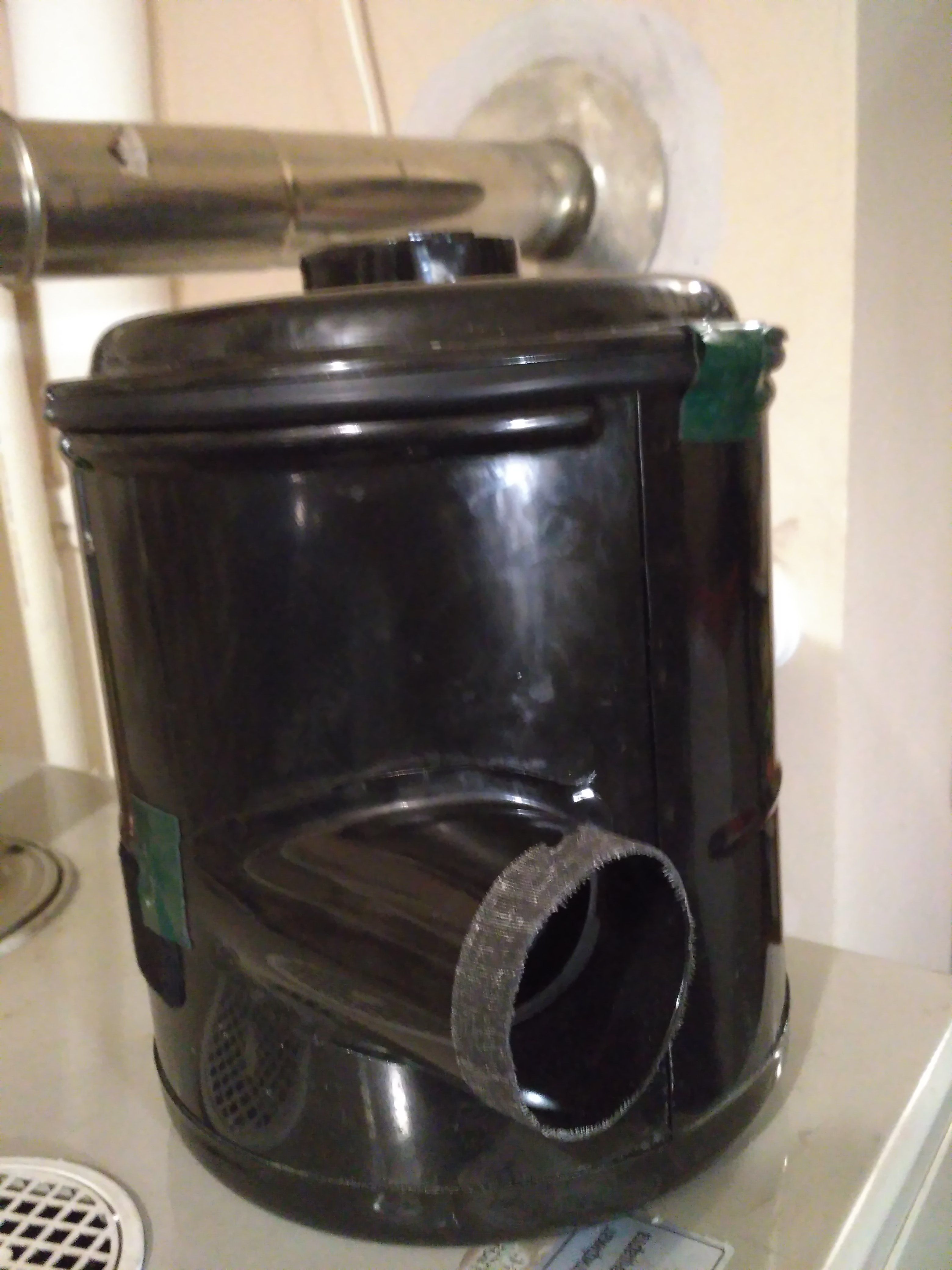

За выходные усовершенствовал :) завихритель воздушного фильтра и корпус.
Добавил проставок на ребра завихрителя, уплотнил входной патрубок (по следам пыли была заметна щель) и закрыл мелкие дырки-щели (где саморез, в месте стыка резинки под крышку фильтра). В результате исчезли всякие дополнительные звуки при наборе оборотов (незначительные, но лучше без них).
Кстати, сильно фильтр не бубнил, поскольку завод прислушался (в недостаточной мере, правда) к пожеланиям владельцев! :o ]:[ На крайних ребрах завихрителя установлены четыре резиновые проставки.
Уплотнение входа.
Добавленные проставки.
Штатные проставки на завихрителе.

Свой тоже все собираюсь доработать, резонирует вставка при резком наборе скорости
единственное не вижу смысла уплотнять вход - все равно пыль с улицы засосет через основной вход ИМХО

Pit, уплотнил вход, так как часть воздуха пролетала мимо корпуса фильтра, то есть просто под капот. Отсюда след пыли на корпусе фильтра и звук.

Сообщение Pit » Вт янв 24, 2017 15:54
уплотнил в месте указанным стрелкой?
Кесарю Кесарево

Pit, ага, в этом месте. Пыльный след был по верхней части входного патрубка. Теперь все герметично. :)

Фома, так через этот вход как раз и всасывается воздух, а потом фильтруется. мимо фильтра уже не пройдет
гофрошланг ( при температуре выше 0 градусов) на него надевается, и переносит место отбора воздуха в район радиатора, что по сути не особо влияет на чистоту (безпыльность) подаваемого воздуха

Все верно. Из-под гофры часть воздуха, взятого из района радиатора, летело не в фильтр, а мимо него, по инерции. Гофра не очень плотно прилегала. Проблем от этого - только небольшой посвист. ))))) На чистоту воздуха не влияет, конечно. :)

Ааааа, а я то думал что решаем проблему чистоты воздуха, а оказывается только убираем свист. Сори :oops:

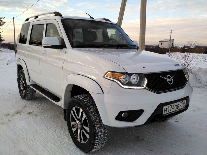

Пришел к выводу, что дилеры УАЗа - это не продавцы, а вредители, которые по странному стечению обстоятельств заняты реализацией уазовских машин! mad:
Получал машину слегка помытой, без ковриков, ляпы антикора повсеместно. Вид авто нифига не праздничный был!
Вчера намыли Патра на нормальной мойке, обработали его горячим воском, натерли - красота! Ну вот почему нельзя в таком виде машину покупателю отдавать!?
Кому интересно, установлены дефлекторы ставропольской конторы ShS. Долго искал белые, мало где есть в наличии. Спасибо, народ на форуме наводку дал. А черные как-то на белый Патр не шли.
Вид слева
Вид справа

Последняя поездка в грязной взвеси показала узкое место в системе уплотнения. :) В стык передней стойки и крыла на скорости воздушным потоком загоняет грязную воду под дверь в щель между уплотнителями. Добавил небольшую полоску Z-профиля, чтобы закрыть щель.
Щель прикрыта Z-профилем.

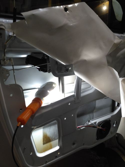

На выходных снял дверную карту водительской двери с целью смазать механизмы замка и вообще посмотреть.
Замок обработал специальной смазкой для замков и петель с тефлоном, дверь стала лучше закрываться. Но полностью решить проблему невозможно из-за легкости самой двери, несовершенной конструкции "гармошки" и сопротивления уплотнителей (причем новых двойных с завода в основном). Снимал внешнюю часть замка и прикрывал дверь - сопротивление ощутимое. Думаю частично поможет вибро-шумка, сделав дверь тяжелее. Ну и приработаются уплотнители.
Собственно внутри двери заметен антикор в нижней части, провода собраны в жгуты (но закреплены плохо), колодки брякают о металл, из вибры имеется небольшой прямоугольный кусуок, под дверной картой присутствует полиэтиленовая подложка.
Общий вид и вибра
Внутри водительской двери

Фома писал(а): За выходные усовершенствовал :) завихритель воздушного фильтра и корпус.
А что за проставки, расскажите как делали и для чего...
Просто приклеили по корпусу какие-то белые кубики? Никак не могу понять

Виталий1234 писал(а): А что за проставки
Посмотрел, где завихритель может болтаться. Вырезал из упаковочного материала (точно не скажу какой, похож на плотный пенополиуретан) кубики, сделав в них пазы (чтобы посадить на ребра жесткости завихрителя). Насадил кубики эти на ребра жесткости, добавив каплю клея. Вставил завихритель (сел плотно) в корпус фильтра. Закрутил штатный саморез, заклеив его сверху автомобильным скотчем для герметичности.
Все очень просто и быстро.
Отправлено спустя 38 минут 34 секунды:
Да! Слегка усовершенствовал крепление фильтра. Там металлической скобой прихвачен металл, и садится фильтр на металл. Проложил места креплений самоклеющимся антискрипом (был под рукой). Ну, гробоватое крепление фильтра, на мой взгляд было с завода.

Сообщение Виталий1234 » Ср фев 01, 2017 12:15
Так а на фото же в белых кубиках не завихритель, а сам корпус, нет? Или это такая здоровая хрень и есть завирхитель?
Фома
Сообщений: 309
Откуда: г. Ногинск
Благодарил (а): 46 раз
Поблагодарили: 74 раза
Фома (УАЗ Патриот Стиль 2017, бензин)
Сообщение Фома » Ср фев 01, 2017 15:04
Виталий1234, эта большая пластиковая хрень и есть завихритель.

Сделал фото хабов AVM, пропущенных через декоративный колпак.
Хаб в колпаке )))

Проинспектировал дополнительно подкапотное пространство на выходных. Некоторое количество трубок, гофры, колодок соприкасаются с металлом и, соответственно, издают мелкие звуки. Проложил все это дело прокладками. Любителям тишины обратить особое внимание на аккумулятор. :o У него, млин, ручки пластиковые на шнурках, ничем не закреплены, и болтаются широко и свободно. Чисто барабан!
Petrol
Сообщений: 1470
Откуда: Орел
Машина: Суслик
Благодарил (а): 537 раз
Сообщение Petrol » Пн фев 06, 2017 10:16
Фома писал(а): У него, млин, ручки пластиковые на шнурках, ничем не закреплены, и болтаются широко и свободно.
Штатные аккумы Актех бывают в двух исполнениях: с пластиковыми ручками и с веревками.
Мой Патр 2008 имел веревечный, а этот 2013 - пластиковый

Petrol писал(а): а этот 2013 - пластиковый
Такой вариант был бы получше, но в комплектации "Стиль", как ни странно, ручки аккума на шнурках. :cry:
