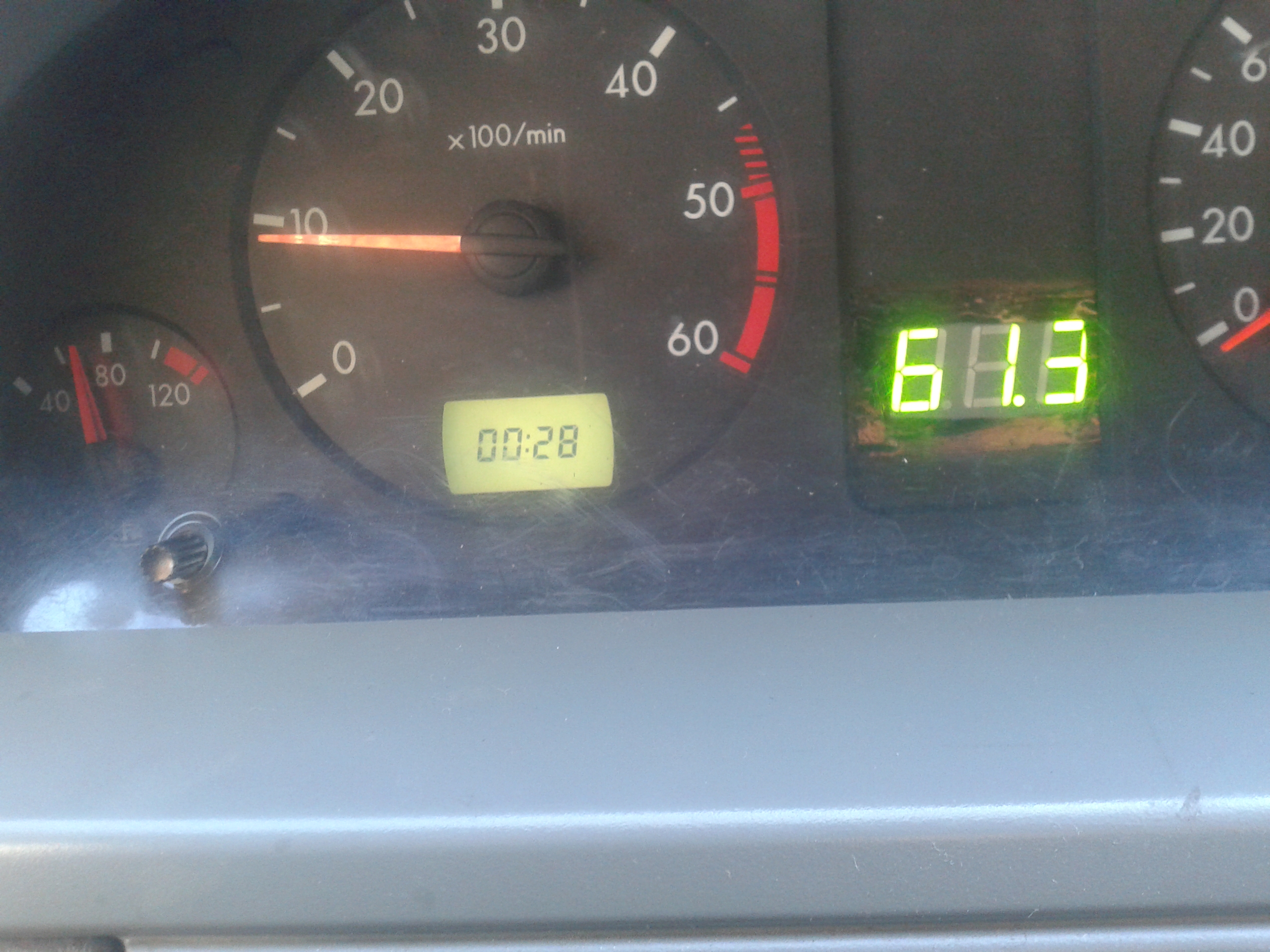

Сообщение lav 01 » Пт мар 03, 2017 08:04
А я вот так замутил.В планах моно
вентиль,буду врезаться в верхний патрубок,датчик туда перенесу.Буду ставить трубку от газели+реле 70А и кнопка.

Система охлаждения двигателя
Сообщение patriot001 » Пт мар 03, 2017 16:36
штатный показометр чем не устраивает?

Сообщение lav 01 » Сб мар 04, 2017 07:47
подозрение что брехает. :-?

Сообщение Иван Шмит » Вс мар 05, 2017 08:06
lav 01, там на фото плучается датчик дополнительныйк на верхнем патрубке и температуру и оба кажут на прогреве чуть выше 60?
Если так то термостат труп.

Сообщение lav 01 » Вт мар 14, 2017 08:51
Да датчик на верхнем патрубке,но там ему не место.Буду врезать газелячью трубку под датчик,туда его перенесу.А пока он сверку патрубка,не закрыт сверху и дует виска.Так что пока неадекватен.Был опыт на мазде мпв дизель,стрелка на 11 часов,а датчик 102.Поэтому решил сделать так.Но там делал во врезке погружной стакан и в него ставил датчик.Термос новый,на 82.Низ холодный.С ув.

Сообщение Иван Шмит » Вт мар 14, 2017 11:44
штатный датчик стоит под термостатом, а дополнительный вы закрепили над.
Если температура на этих датчиках совпадает до температуры открытия термостата, значит термостат перепускает значительно.
При нормальном термостате дополнительный датчик будет показывать правильную температуру только после открытия термостата. Если принято решение в дополнительном датчике, то правильным местом для него будет где-нибудь на гбц, а не на патрубке.
