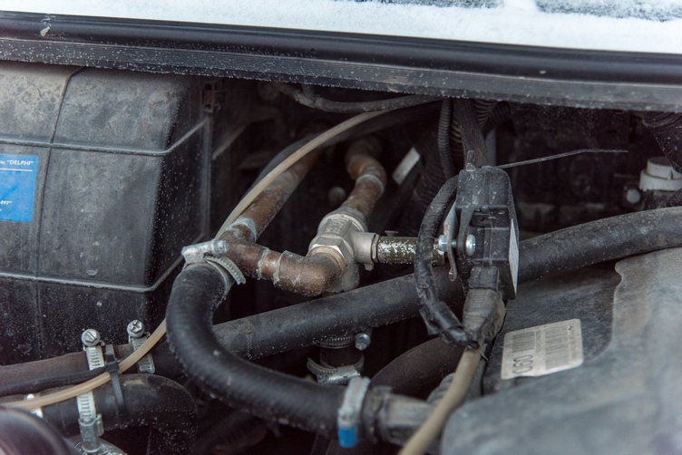

Если кому поможет.На фото у меня трёх-проходной кран : снизу подходит шланг от Бинара с помпой. Ближний уголок это обратка когда кран перекрыт на лето (с помощью климат контроля от Волги(можно и от Газели но там управления кондёра нет)). Дальняя трубка от крана это подача на печку. Ну а самая левая трубка это обратка с печек.
Шланги летом теперь у меня холодные.
Систему я спаял два года назад.

Мужики помогите! Патриот 2012г новая панель. Подключил обогрев газового редуктора по приведенной здесь схеме (подача - в нижний штуцер редуктора из термостата с вкрученным в него уголком описанным тут, обратка из верхнего штуцера редуктора - через тройник в шланг идущий от нижнего патрубка радиатора в бачок). Проблема - долго греется двигатель, верхний патрубок радиатора еле теплый. Газую на месте с выкрученной крышкой бачка (думаю пробка) - постепенно уровень ОЖ в бачке растет вплоть до выплескивания (температура при этом по приборке еле-еле доходит до 80гр), верхний патрубок радиатора начинает остывать, глушу. Уровень в бочке начинает подать с булькающим звуком и постепенно верхний патрубок нагревается (машина заглушена). Я так понимаю что это воздушная пробка, как выгнать ее окаянную? Может тупо газовать не обращая внимание на выплескивающуюся ОЖ из бочка? Или это термостат?

Re: дизельная схема охлаждения на бензинке
Сообщение ZamPoteh » Чт апр 07, 2016 20:36
slayer4ever писал(а):...Может тупо газовать не обращая внимание на выплескивающуюся ОЖ из бочка? Или это термостат?
А может и прогоревшая прокладка ГБЦ...
Сообщение Agent/Slaveg » Чт апр 07, 2016 20:38
А почему обратка в нижний патрубок? У меня обратка идет к помпе. Термос-редуктор-электропомпа-отопитель-помпа. Или я недопонял чего?)

Поблагодарили: 29 раз
Сообщение yod » Чт апр 07, 2016 20:40
Весьма вероятно, что тупо клинит термостат.
Spir0
Сообщений: 783
Сообщение Spir0 » Чт апр 07, 2016 20:41
Или помпа не работает
Spir0
Сообщений: 783
Re: RE: Re: дизельная схема охлаждения на бензинке
Сообщение Spir0 » Чт апр 07, 2016 20:43
Agent/Slaveg писал(а):А почему обратка в нижний патрубок? У меня обратка идет к помпе. Термос-редуктор-электропомпа-отопитель-помпа. Или я недопонял чего?)
На хрена так то?
Agent/Slaveg
Сообщений: 759
Сообщение Agent/Slaveg » Чт апр 07, 2016 20:50
Ну а как? В твоем понимании?
Был Патриот Е3 комфорт, 2011г
Spir0
Сообщений: 783
Сообщение Spir0 » Чт апр 07, 2016 20:52
Электронасос отопителя гоняешь постоянно?
Agent/Slaveg
Сообщений: 759
Сообщение Agent/Slaveg » Чт апр 07, 2016 20:55
Между редуктор-электропомпа и отопитель-помпа байпасс в виде шарового крана. Это я не указал, извиняюсь
Spir0
Сообщений: 783
Сообщение Spir0 » Чт апр 07, 2016 20:57
Думаю что перепад давлений там незначителен. Эти точки являются напором помпы. Так что лучше уж в шланг бачка, толку больше. Напорная часть тракта помпы и всас.
Spir0
Сообщений: 783
Сообщение Spir0 » Чт апр 07, 2016 20:59
И никаких кранов. Еще и дроссель придется ставить поди.
Agent/Slaveg
Сообщений: 759
Сообщение Agent/Slaveg » Чт апр 07, 2016 21:02
На холодном моторе каким образом задействован нижний патрубок радиатора?
Spir0
Сообщений: 783
Сообщение Spir0 » Чт апр 07, 2016 21:03
Это всас помпы, там разряжение.
Agent/Slaveg
Сообщений: 759
Сообщение Agent/Slaveg » Чт апр 07, 2016 21:11
Полностью с тобой согласен. Разрежение есть. Термос закрыт. И с печек обратки всас тоже самое.
Spir0
Сообщений: 783
Сообщение Spir0 » Чт апр 07, 2016 21:13
Это когда краник шаровой открыт? А когда закрыт, что будет?
Spir0
Сообщений: 783
И самое главное, при любых режимах должен быть проток ОЖ через термочувствительный элемент термостата, хоть на холодный, хоть на горячий двигатель.
Agent/Slaveg
Сообщений: 759
Сообщение Agent/Slaveg » Чт апр 07, 2016 21:18
Проток есть всегда. Краник закрыт только в лютые морозы, которых в нашей полосе почти не стало. Летом открыт, на зиму обычно вполовину прикрываю. Этого достаточно. Все равно кран печки зимой полностью закрыт не бывает
slayer4ever
Сообщений: 36
Зарегистрирован: Пт фев 24, 2012 19:02
Откуда: Новокузнецк
Сообщение slayer4ever » Пт апр 08, 2016 02:25
Первый раз запустил двигатель после врезки редуктора в термостат и сразу пробило прокладку? Не пугайте меня.
Последний раз редактировалось slayer4ever Пт апр 08, 2016 02:37, всего редактировалось 1 раз.
slayer4ever
Сообщений: 36
Откуда: Новокузнецк
Сообщение slayer4ever » Пт апр 08, 2016 02:34
yod писал(а):Весьма вероятно, что тупо клинит термостат.
Мог я его неправильно поставить? Читал что его нужно правильно сориентировать - установочный штифт на верхней тарелке поставил на 11 часов по ходу движения автомобиля.
slayer4ever
Сообщений: 36
Откуда: Новокузнецк
Сообщение slayer4ever » Пт апр 08, 2016 02:36
А разве это не воздушная пробка? Когда на включенном зажигании включаю доп. помпу на печку явно слышно что она воздух гоняет по кругу. Может ли пробка не выходить из-за подклинившего термостата, циркуляция же нарушена получается?
Термостат уже купил сегодня поменяю, старый прокипячу - проверю.
Zmei
Сообщений: 9077
Откуда: Воронеж
Сообщение Zmei » Пт апр 08, 2016 13:22
slayer4ever писал(а):А разве это не воздушная пробка? Когда на включенном зажигании включаю доп. помшпу на печку явно слышно что она воздух гоняет по кругу. Может ли пробка не выходить из-за подклинившего термостата, циркуляция же нарушена получается?
Меняйте термостат, а дальше обсудим если ничего не изменится.

Сообщение slayer4ever » Пт апр 08, 2016 17:49
Термостат поменял (ОЖ слил из радиатора) предварительно проверив его, старый тоже прокипятил - оказался исправен. Значит дело не в термостате. Врезал тройник в патрубок, выходящий из салона от печек, на него шланг и опустил его в бачок. Залил ОЖ до отметки max. Запустил двигатель, погонял до прогрева. Долил ОЖ в бачок. Верхний патрубок уже заметно теплее чем в прошлый раз. После чего прокатился пару км. Температура в норме, уровень немного упал - долил, и еще прокатился 2 км. Проверил уровень - без изменений. Претензий к поведению машины нет. Дальше буду наблюдать. Всем спасибо.
