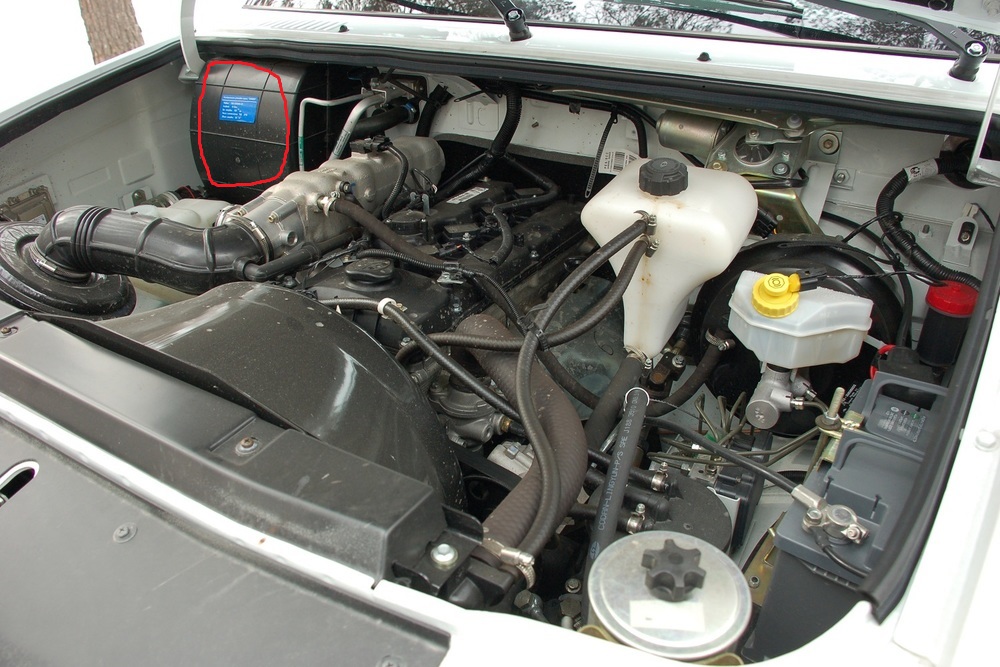

коробка под воздухозаборником
Сообщение JuliaT » Пн дек 26, 2016 17:42
Что за коробка и для чего она стоит под воздухозаборником? (выделена красным цветом)
Сообщение Качок » Пн дек 26, 2016 22:38
Это корпус воздуховода климатической установки, внизу него есть резиновая трубочка для слива воды и мусора-не забывайте ее иногда прочищать пальчиком от листвы и пыли-печка лучше будет работать и салонный фильтр дольше проживет(он в салоне за бордачком)
Сообщение Volodya » Вт дек 27, 2016 10:31
главное - когда эта соска забивается (достаточно одной поездки по грязи), вода начинает течь в салон через фильтр и печку
Сообщение KH.Dmitry » Вт дек 27, 2016 15:17
А железный бачок, рядом с аккумом. Бачок гидроуселителя такой?)

KH.Dmitry писал(а): А железный бачок, рядом с аккумом. Бачок гидроуселителя такой?)
да
Сообщение KH.Dmitry » Вт дек 27, 2016 15:29
Блин жестко)) Пластика не хватило, уровень на глазах или на патре с этим тонкости какие?
Сообщение Volodya » Вт дек 27, 2016 18:17
Да это ещё волговский бачок ))
Сообщение gadr » Вт дек 27, 2016 20:10
KH.Dmitry писал(а): Блин жестко)) Пластика не хватило, уровень на глазах или на патре с этим тонкости какие?
Вот за 10 лет проблем с уровнем не было. Раз в год смотрю...
Сообщение Качок » Вт дек 27, 2016 20:23
В железном бачке меняется фильтр, а во всех отечественных пластиковых фильтр не сьемныц-меняй с бочком-в 3 раза дороже.
