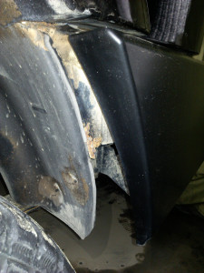

Поставил задний силовой бампер от рифа и вот получилась такая штука
треугольная дыра,причем пластиковый локер и окончание бампера находятся не на одной плоскости
так бы просто брызговик поставил, кто как сие лечил?

rotting14,
Всё элементарно. Купил на авторынке 2 комплекта "огромных и модных" пластиковых брызговиков для пузотёрок(главное, чтобы были чорного цвета и просто лист пластика) и из них на заклёпках собрал брызговик. Прикрепил его к пластиковой детали, по ширине на палец выходит за бампер. Вниз примерно до того же уровня, что и штатный. К бамперу не крепил. 3 года - полёт нормальный.
