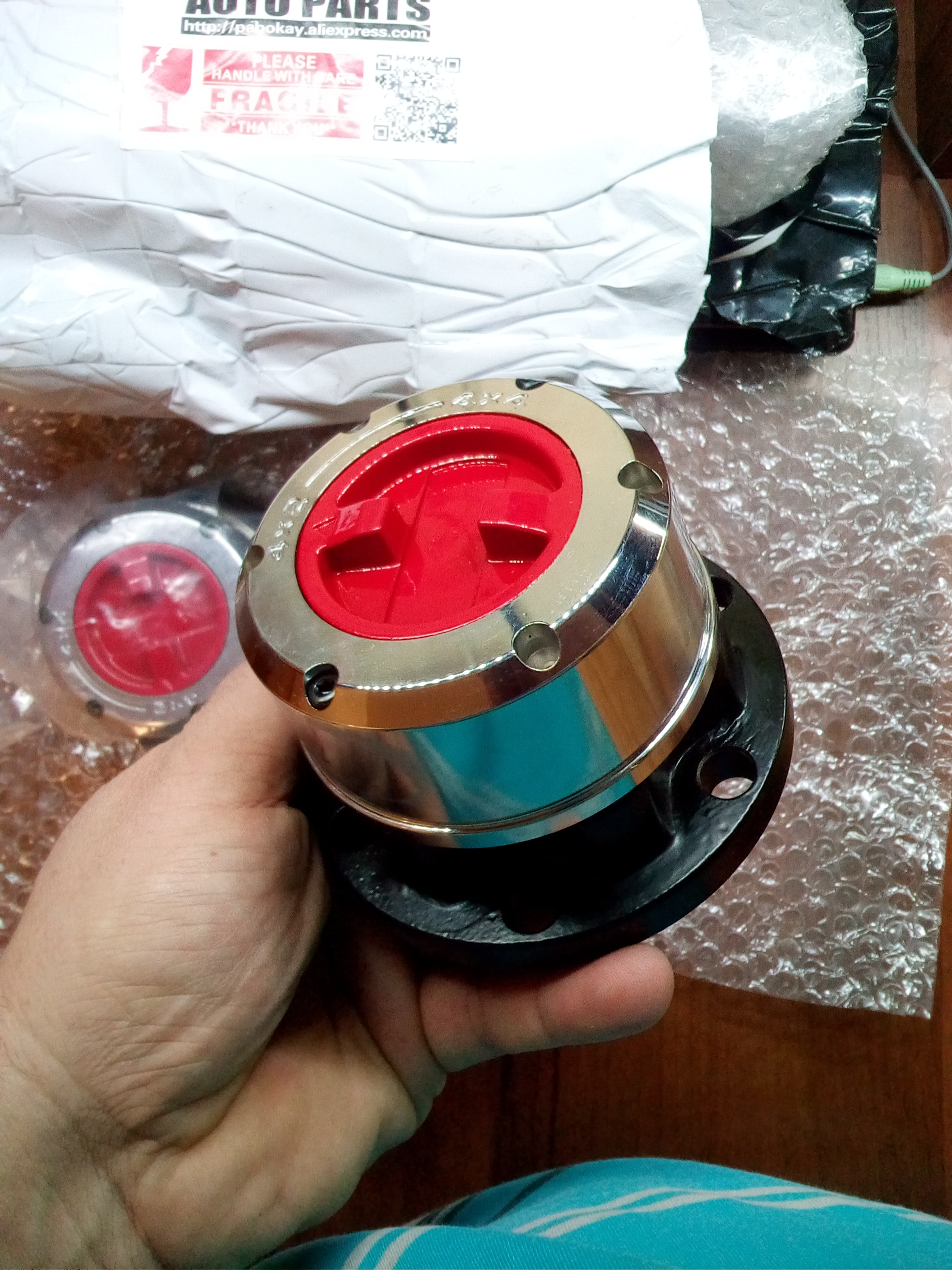

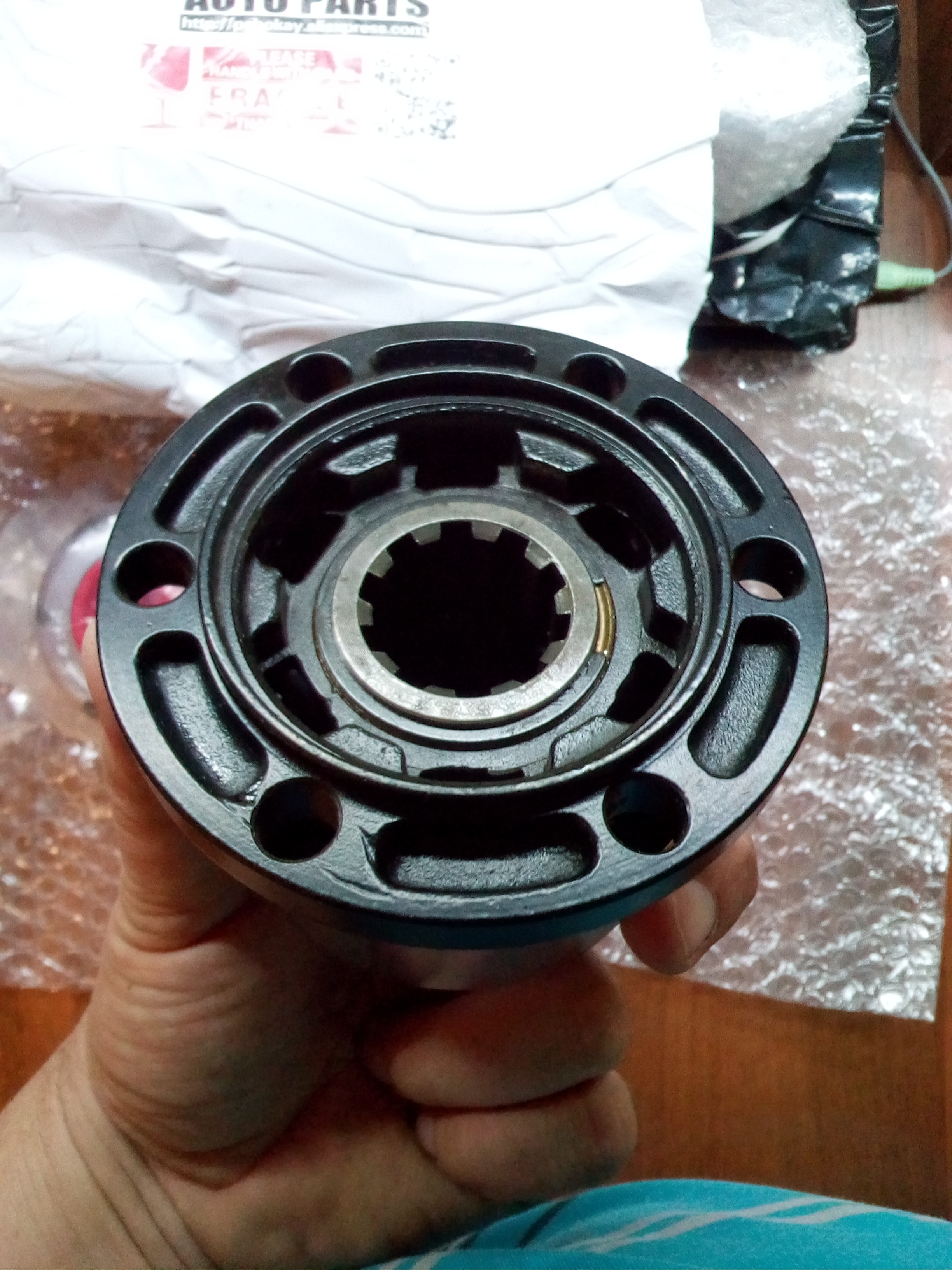

Пришли сегодня усиленные хабы с поднебесной (Али Экспресс). Тяжелые, люфтов нет, видна внутри бронзовая или латунная втулка. Включаются и выключаются с характерным щелчком-фиксатором. Все очень качественно сделано, не то, что АДС. На Сахалин дошли за 15 дней, курьер привез их домой. Обошлись они мне вместе с доставкой, всего за 4485 рублей. ЧЕТЫРЕ с полтиной тыщ КАРЛ!
И я точно уверен, что именно такие же хабы, нам впаривают у нас в магазинах, выдавая их за всякие Стократы и прочие внедорожные бренды за 11000. Сравнил их с хабами друга, у него от Стократа, а они пульные, только наклейки разные. Так они ему обошлись в 12000 с доставкой.
Китай рулит. Ссылка на них выше в теме.

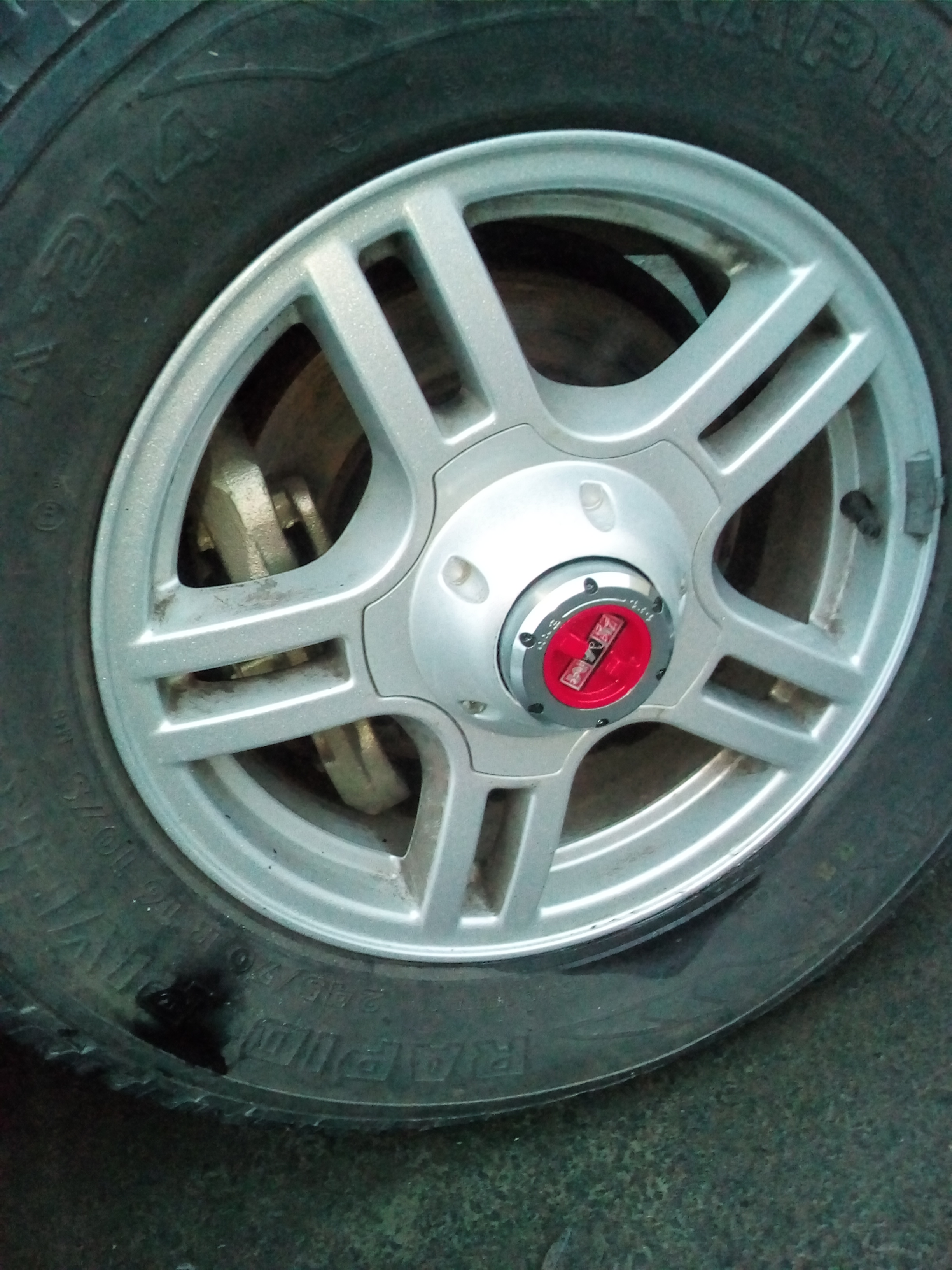

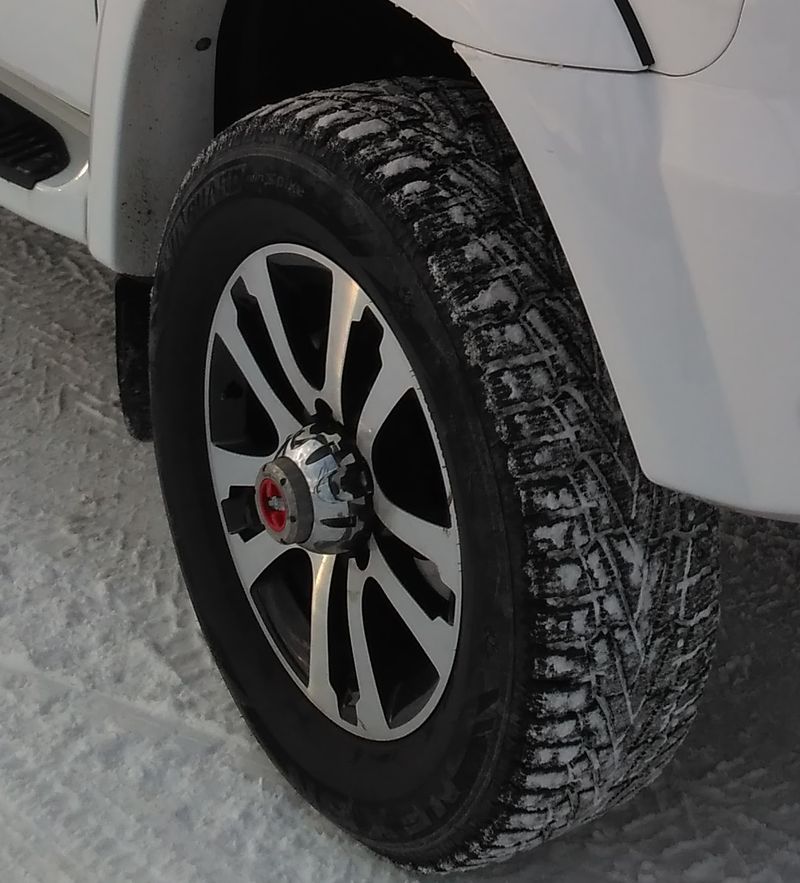

Поставил в конце декабря родные AVM усиленные, декоративные колпаки адаптировал, вырезав отверстие. :) Внутрь только немного вэдэхи, никакой густой смазки. Было -30 включал-выключал, ездил в разных режимах - все работает. Подключал полный привод в снегопад, шел в районе 80 км/ч. Работает, машину никуда не таскает. Разве что, в глубокую грязь не залезал, по причине зимы.
В общем, в снегопад езжу с включенными хабами. Когда снег убирают и дорогу "раскатывают" до асфальта, езжу с выключенными хабами. Не стучит, не гремит ничего пока, едется комфортно.
От заднего колпака не особо отличается
