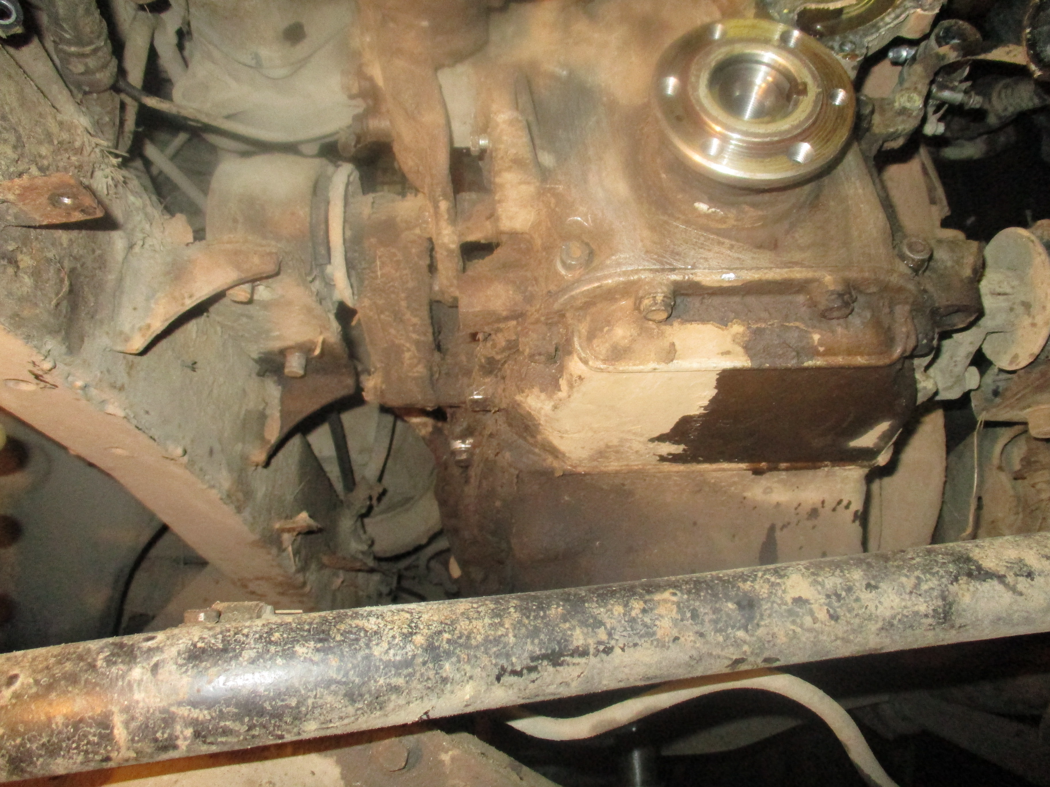

Ну вот и пришла очередь сцепления, буксует на 4-й передаче (пробег 13000 км). Почитал аналогичную тему и полез разбираться.
Свободного хода у сцепления практически небыло, начинало схватывать в самом верху хода педали. На сколько помню примерно также было изначально. Похоже на УАЗофабрике регулировкой не сильно заморачиваются.
Снял РЦС (Фенокс), толкатель оказался регулируемым. Удалось регулировочный болт завернуть миллиметров на 6-7, до упора. РЦС вернул на место. Свободный ход у педали немного увеличился. По тому с каким сопротивлением РЦС вставал на место толкатель можно было ишшо минимум на сантиметр укоротить, чтобы сцепление начало схватывать ближе к середине хода педали, а не в верху. Поехал испытывать, весь день вчера катался и, к моей радости
, сцепление ни разу не буксануло. Бум надеятся, что оно ишшо походит.

Вчера таки закончил инсталляцию лебедки 4х4 (Если кому интересно http://forum.uazbuka.ru/showthread.php?t=155261). Встала прямо за номером.
Доволен как слон.
Начитавшись про смазку элементов сцепления ( http://www.uazpatriot.ru/forum/smazivae ... 27473.html ), решился проделать в КПП дырдочку и обрызгать тама все смазкой, что и было проделано в минувшую субботу. Отверстие делал пером по дереву диаметром 30 мм. Заглушку купил в ВАЗовском отделе автомагазина. Смазка нашлась в гараже, какаято проникающая с молибденом.
Пробная поездка показала, что диск сцепления был тоже обрызган и оно первые километров 10 буксовало, пока смазка не выгорела и машин начал нормально ехать. По очучениям сцепление стало работать мягче, при трогании стало меньше дергаться и передачи включаются более чотко. В обчем не зря дырку сделал.
Доволен как слон.

Сегодня закончил эпопею по замене сцепления на своем Малышастике.
Пробег 23 тык скопейками, сцепа начала буксовать окончательно, решил менять сам, ибо жаба задушила отдавать 6 тыр в сервис. После длительного мониторинга остановился на комплекте: сцепление SACHS 3000 951 401 (от бензиновой ГАЗели), выжимной 31605-1601180, что и было преобретено за 5500 р.
На все про все ушло три дня неспешной работы с попутным устранением заводских косяков.
КПП снимал в сборе с РК, жидкости не сливал, рабочий цилиндр сцепления не откручивал. КПП вывешивал на стропах, пропущенных через раму и страховал двумя домкратами снизу. Под домкраты сделал площадку из бруса.
А, да, работу выполнял в гараже на яме, в одно лицо.
В процессе также были поменяны: задний сальник коленвала, опорный подшипник первичерго вала КПП (в маховике); снята и посажена на герметик задняя крышка двигателя (сальникодержатель) ибо через нее тоже текло.
При установке КПП на место очень помогла дырдочка в колоколе, которую я просверлил в прошлом годе для смазки сцепления. Через нее хорошо было видно куда надо двигать коробку, чтобы попасть валом в отверстие сцепления.
Далее очень тяжело проходил процесс соединения КПП с двигателем, болты крутились туго и по чуть-чуть пока после нескольких звонких счелчков коробка не села на место ( на это ушло часа 3 времени).
Сегодня поставил катколлектор, карданы и прочую мелочь.
Прбная поездка показала, что пидалька стала очень мягкой и что сцепление схватывает у самаого пола, это как минимум не привычно, а вообще-то не правильно. Сцепление должно работать примерно на середине хода педали. Денька два покатаюсь так, а потом буду регулировать.

Процесс занимательный и не шибко сложный, только много времени занимает откручивание навесного оборудования.
В принципе все уже описано на сайте, в кратце:
Снимаем кожух с вентилятора, отвинчиваем вискомуфту, снимаем ремень агрегатов, сливаем антифриз, отвинчиваем гидроусилитель, снимаем помпу.
Далее чтобы снять кронштейн с компрессором кондиционера надо снять генератор и правую опору двигателя, иначе не подобраться к болтам крепления кронштейна. Вывешиваем двигатель на домкрате, уперев его в колокол КПП Отворачиваем маслянный фильтр, чтобы не мешал опору вытаскивать и откручиваем ее.
Снятие самого кронштейна с кондиционером я оставил на потом, так как друзья принесли съемник и я решил снять шкив коленвала Надо сказать снимался он тяжеловато, крутить пришлось с применением трубы и такой то матери минут 40 наверное, а может и больше, время не засекал.
Далее открутил кронштейн кондиционера, отвел его в сторону, вытащил натяжители и снял лобовые крышки. Поддон кртера двигателя я не откручивал, все снялось и так. Оказалась оборвана нижняя цепь Съемником снял звездочку с коленвала, снял остальные звезды, поставил новые от Прогресса Е-3 с башмаками.
Звезду на коленвал осаживал через старую звезду молоточком. Далее одеваем цепи, ставим натяжители и собираем все остальное в обратном порядке, сажая все соедиения на прокладки и герметик.
