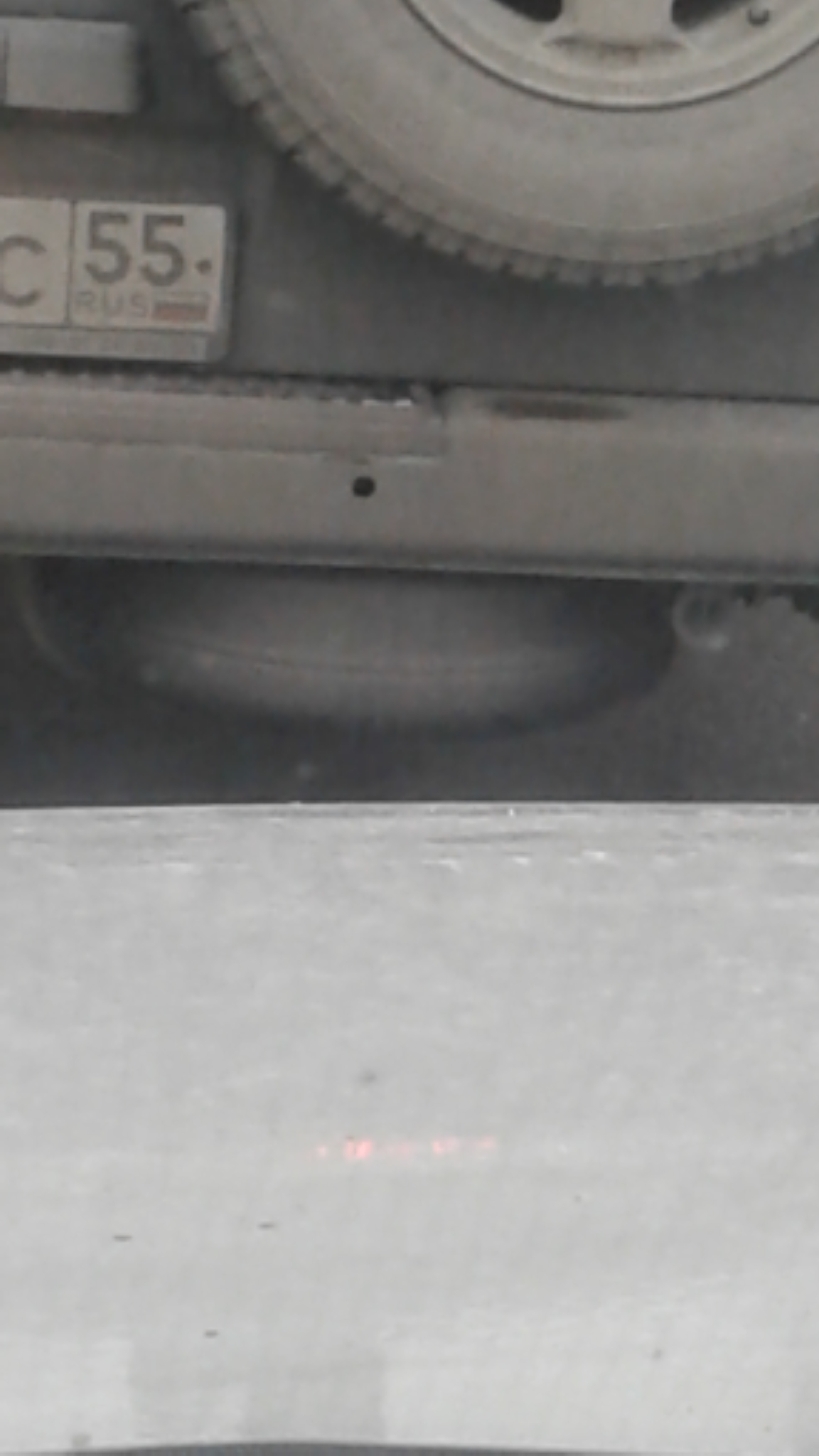

как вам такое расположение баллона? я на Патре первый раз увидел так.

Крузер стучится запаской в этом месте на канавах.

Нах нах нах.
Скажу так.
Те Патры, кто съезжает с асфальта, и при этом имеют стационарное прицепное, не раз сидели на нём.
Всё что висит ниже рамы, есть зло.
По тому, новый Патр, есть паркетник.
