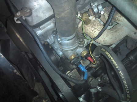

Подниму тему. Поставил ТАМА на 880С верхний патрубок нагревается раньше температуры открытия и движок долго греется. В кастрюле он открывается при температуре 91,60С. Датчики показывают примерно одну и ту же температуру, на приборке больше градуса на 3 (на глаз ессно), чем по БК. Снял ТАМА поставил баутлер на 870с - наступил вообще армагеддон, радиатор начал нагреваться где то на 40 - 50 0С. Поставил ТАМА с родной тарелкой - ничего не поменялось, как было с ТАМА до этого , так и осталось.
Чего делать то?
Есть мысль , что сифонит по уплотнению термостата. Не может же через отверстие для развоздушки так травить? Или может?
В общем нужна помощь для решения проблемы.
Автомобиль 2007г.в. , ЗМЗ-409, Евро-2., вискомуфта с вентилятором снята, радиатор ШААЗ 3-х рядный.
Чего делать то?

Минут 40-50 на батлере до 850С без ветра на ХХ, а потом при движении падает до 670С. На таме в движении до 800С в результате нагрелся вчера и то с периодическим отключением печек. Радиатор горячий.
Хочу чтобы было как раньше на электоне, в сильные морозы он у меня вообще мог не открываться, все печки отжирали и температура держалась в районе 800С пока салон не прогреется, а только потом начинала расти и термос открывался и то это при условии , что продолжительное время движок работал. А если до работы надо было доехать только, то радиатор холодным оставался.
Батлер сегодня дома варить буду вечером, погляжу как откроется.
Там в корпусе термостата есть проточка, может отверстие развоздушки ориентировать к этой проточке надо?

Заглушил отверстие и наступило счастье. В движении больше температура не падает. Сейчас буду наблюдать за температурой.
Батлер сварил - сделан мертвым. Открылся на 870С, на 670С еще не закрылся, дальше уже терпения не хватило за ним наблюдать.

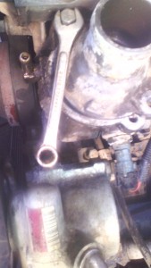

поменял сегодня термостат заводской, спустя три года отказался закрываться .. ни одним из своих накидных на 10 не мог зацепить этот болтик(((
пришлось колхозить из ключика на 9..
скажите мне ,этот болт крепления спецом так вкрячен, чтобы усложнить процесс?!? :-?
и кто в курсе-длина болтов рассчитана строго на глубину гнезда с резьбой?

Да вариантов доработки этого болта мильен в сети... ))) И на новых там вроде уже другой болтик...

особо никто не рассчитывал ничего, да там и глубина то не большая.
А вообще, болт надо убирать оттуда, потому как корпус алюминиевый, а болт стальной, со временем может так все окислится - хрен вообще выкрутишь потом, да и алюминиевый корпус не выдержит частого вкручивания и выкручивания - рано или поздно резьбу вытянешь.
Я поставил шпильки в корпус(высокопрочные что бы жили дольше) и гайку под ключ на 12 - удобно и быстро откручивается и снимается
Хантер, змз-409

Не знаю, машин 10-го года. менял (термос) 2 раза (пробег 120 тык) каких либо проблем не испытывал. спокойно откручивал и закручивал.CHEVAR писал(а): поменял сегодня термостат заводской, спустя три года отказался закрываться .. ни одним из своих накидных на 10 не мог зацепить этот болтик(((
При таких темпах вряд ли разболтается резьба

у меня 13.. и этот болт настолько близко к корпусу, что ни головкой ни даже накидным не подлезть..
плюс к этому длина его такова, что при откручивании головка болта начинает довольно плотно его тереть , если этот болт прилично закиснет, то выкрутить его реально только сняв целиком корпус термостата.
