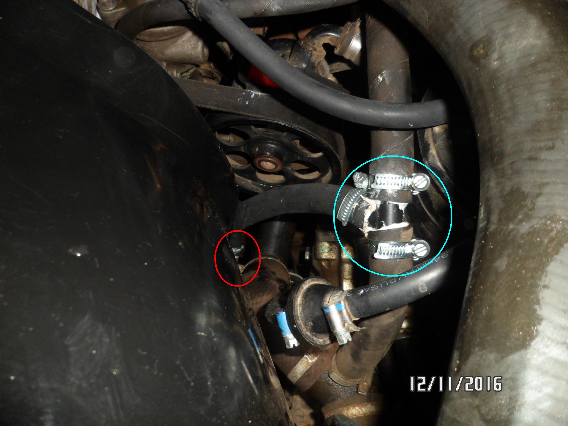

Если ещё актуально, то вот фото установки котла на мой двиг. как видим забор жидкости идёт с патрубка радиатора, подача в блок.

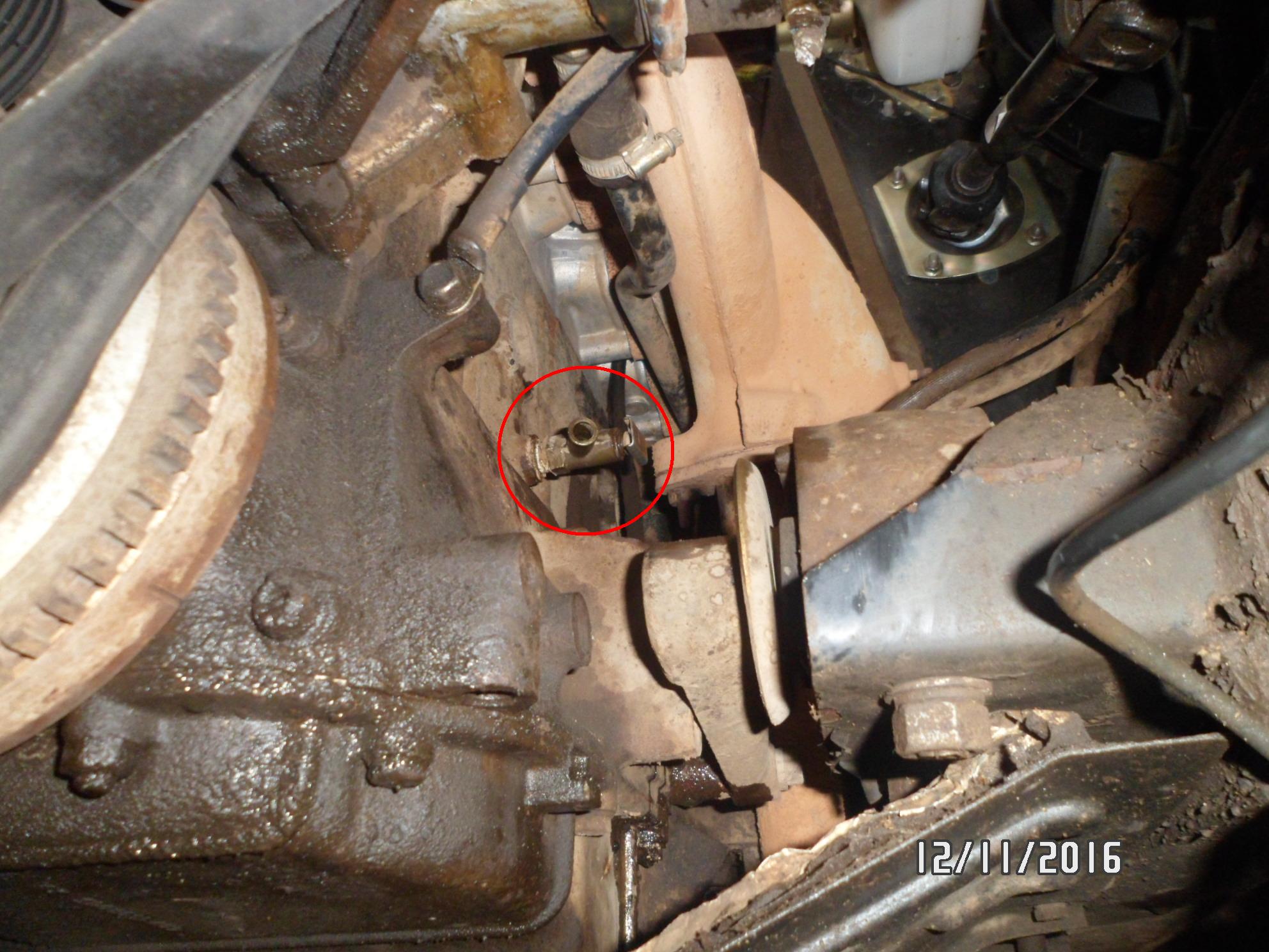

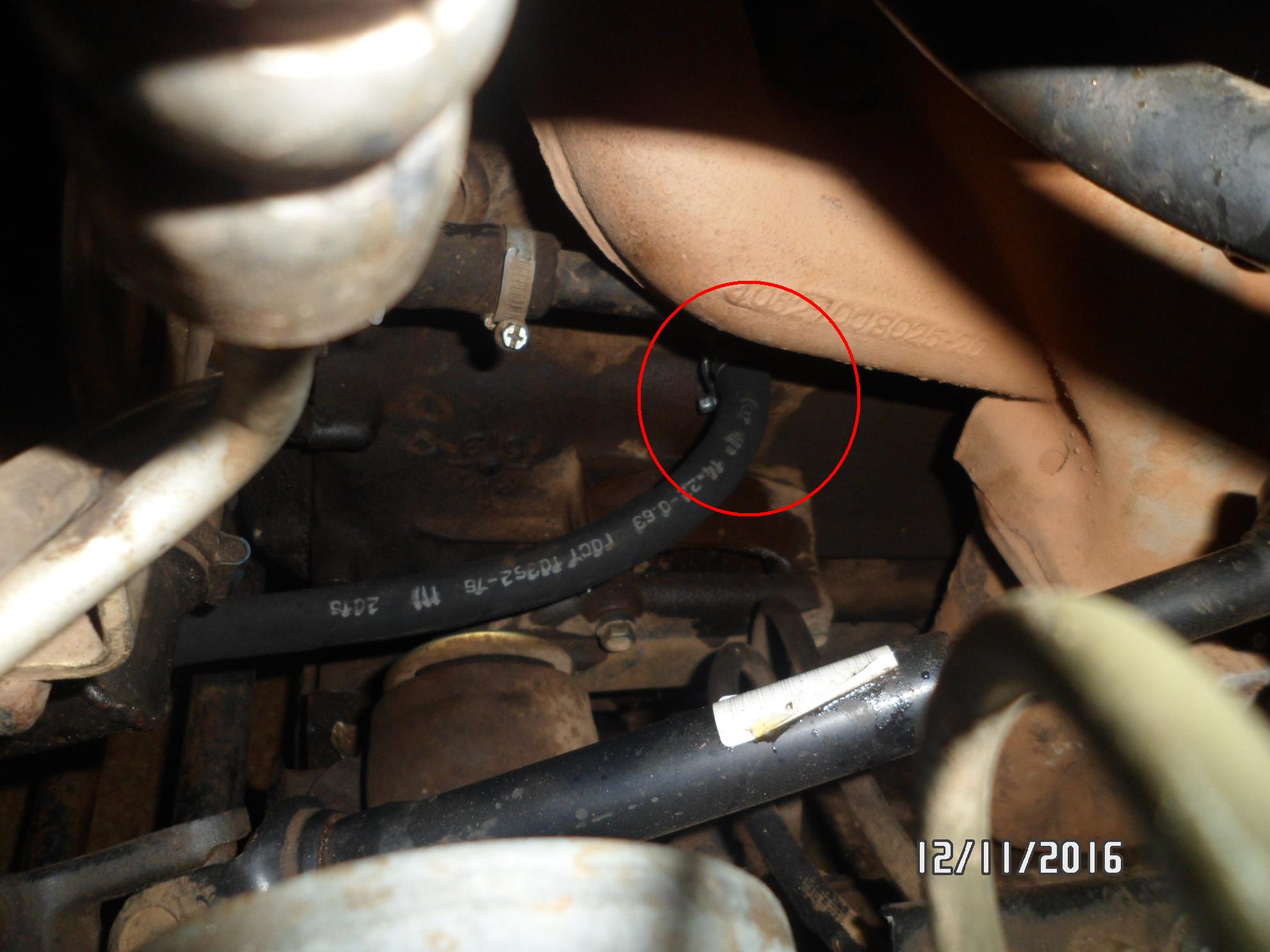

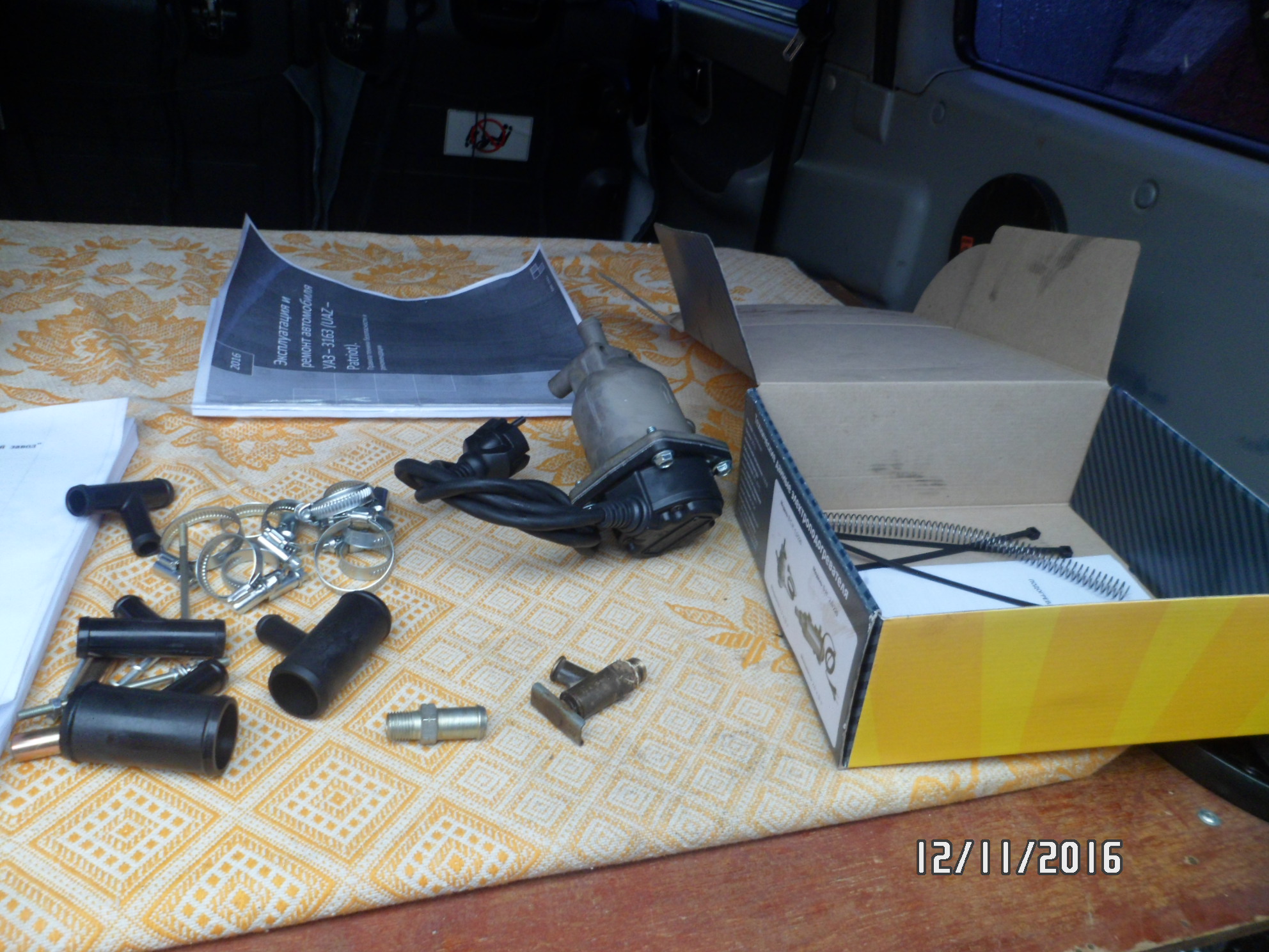

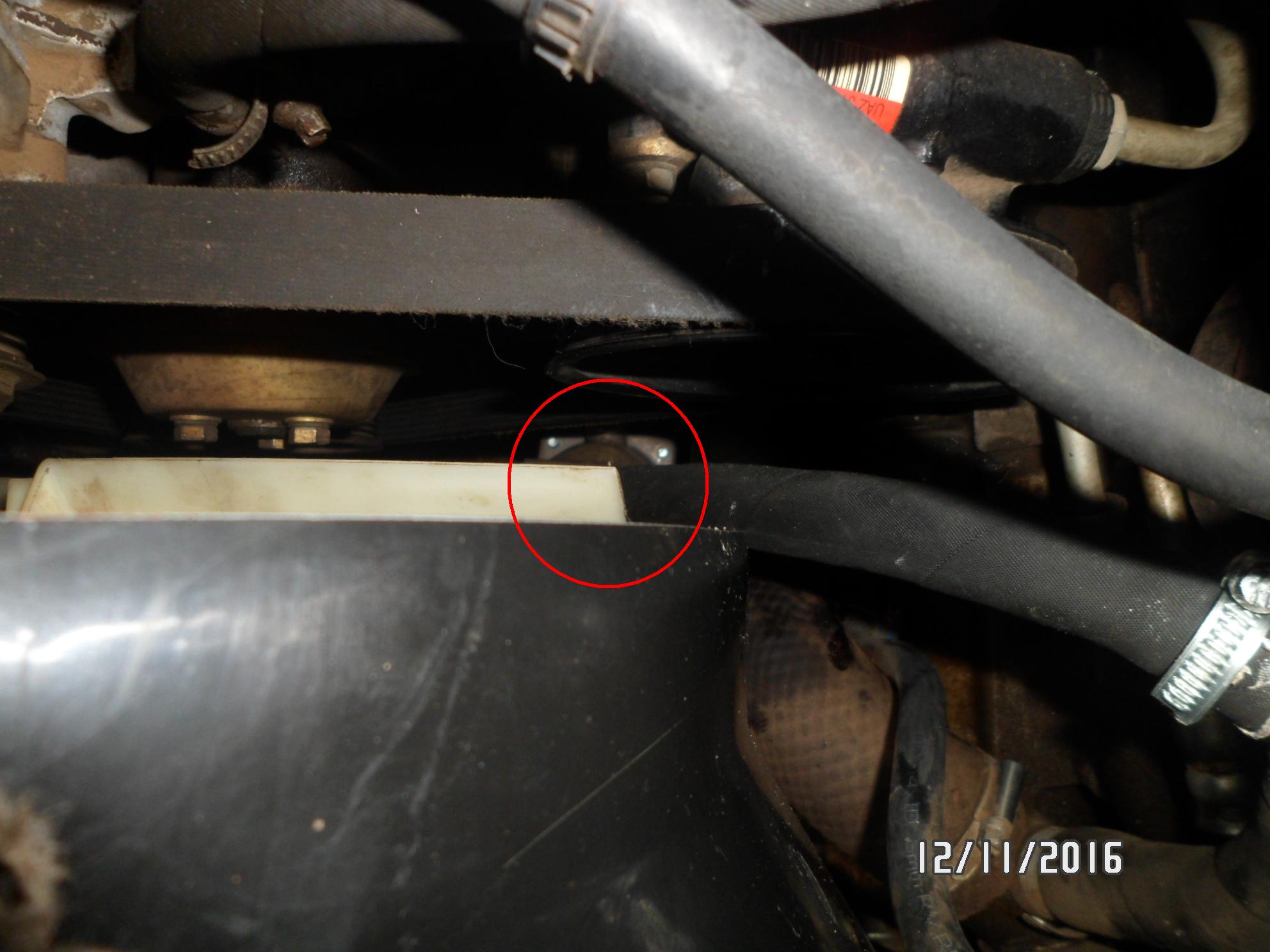

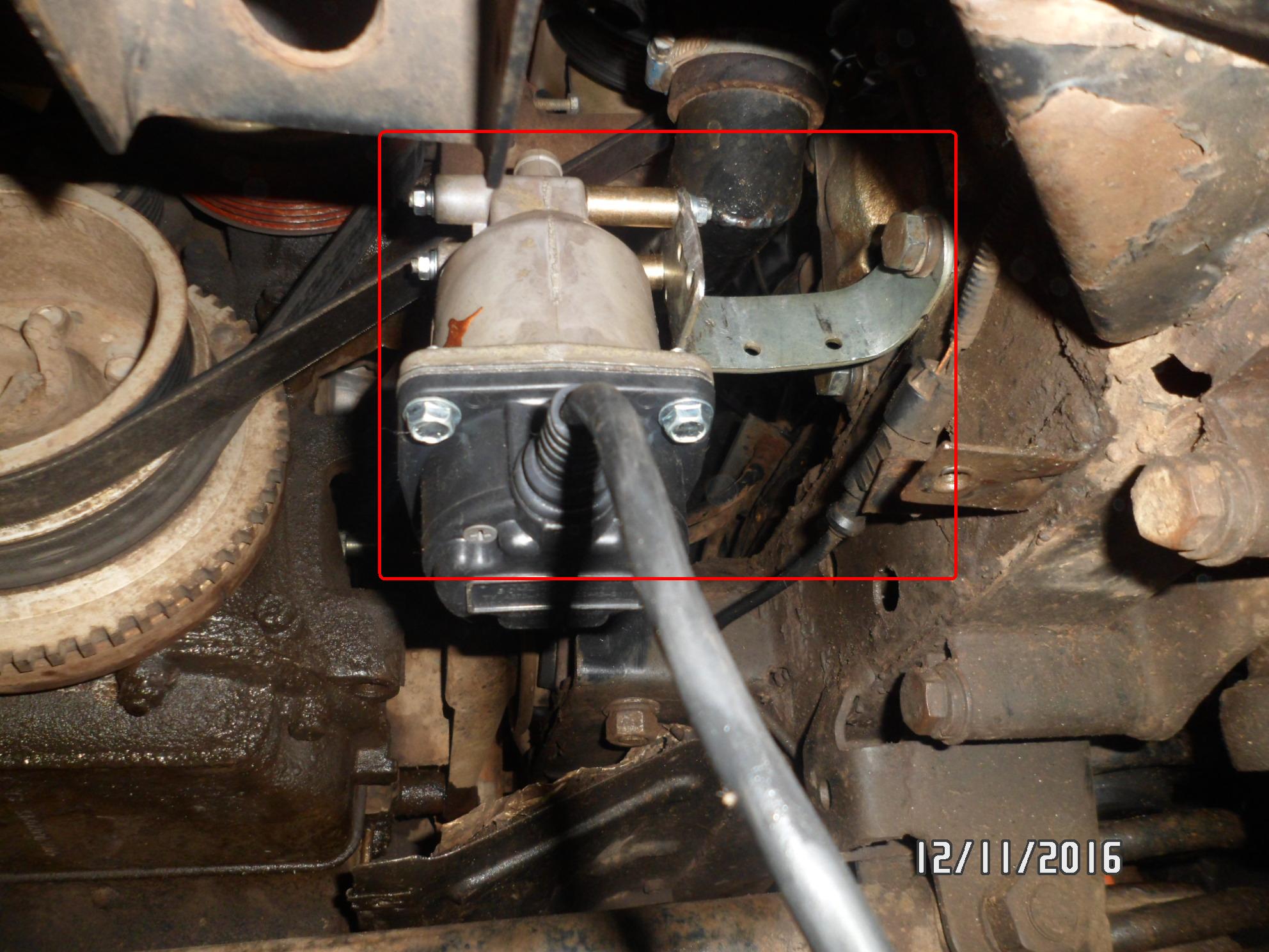

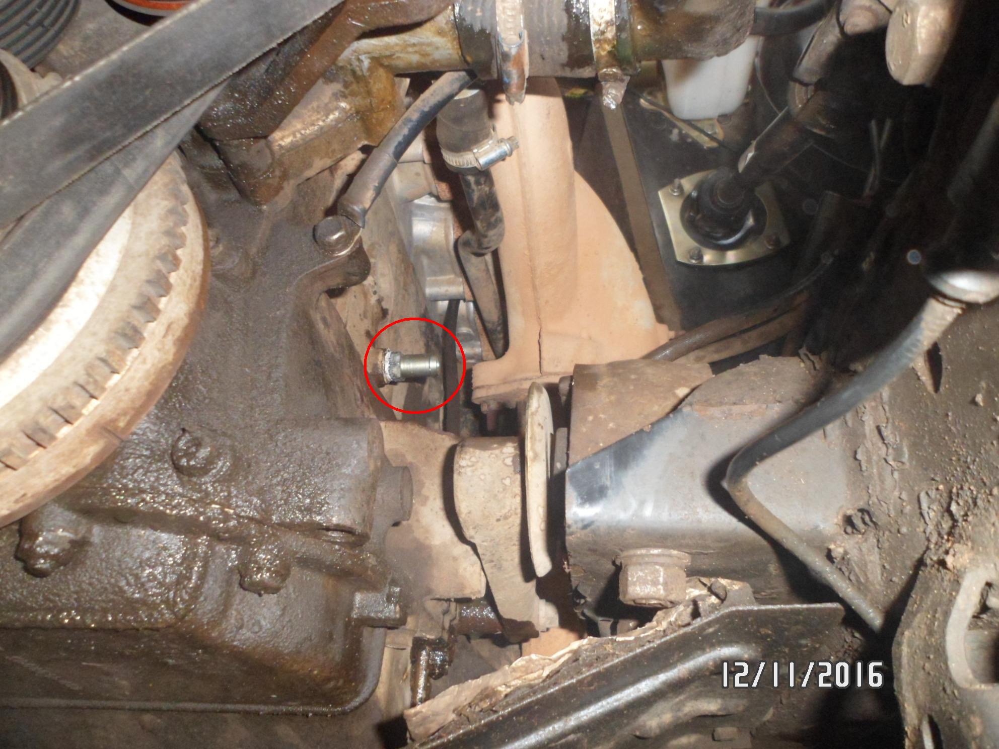

Спасибо КАРГОнец за подробности. На днях уже успел поставить подогрев и вот хочу опубликовать свои фотки и маленькую инструкцию по установке:
Вот как выглядело всё до начала работ
Сам набор для подогревателя
Отправлено спустя 5 минут 1 секунду:
Два дня были морозы до -28. На ночь оставлял машину на подогреве, на утро вышел проверить - всё идеально работает, температура ОЖ показывает 60 градусов и ГБО начинает работать практически сразу.
