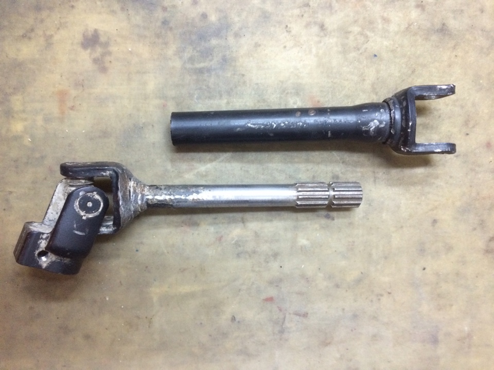

Достался в работу рулевой карданчик с Патриота 2012 г.в. Люфт в шлицевой пытались "лечить" сдавливанием втулки. Понятно, результат это не дало, но разъем соединения затруднило весьма.
Кстати, самый безболезненный способ разъединения карданчика мне показался с помощью подкатного домкрата. Одну крестовинку закрепляешь на подъемной площадке, вторую - на основании домкрата. Несколько движений рычага, и карданчик разобран.
После вскрытия имеем такую картину:

Специально увеличил длину шлицевой части. С одной стороны - полностью исключить люфт "на излом", с другой - выходящий шлиц служит "пробкой", не давая воде, грязи и т.п. попасть внутрь соединения.
Как мне показалось, такое решение снимает проблему стука шлицевой навсегда.
