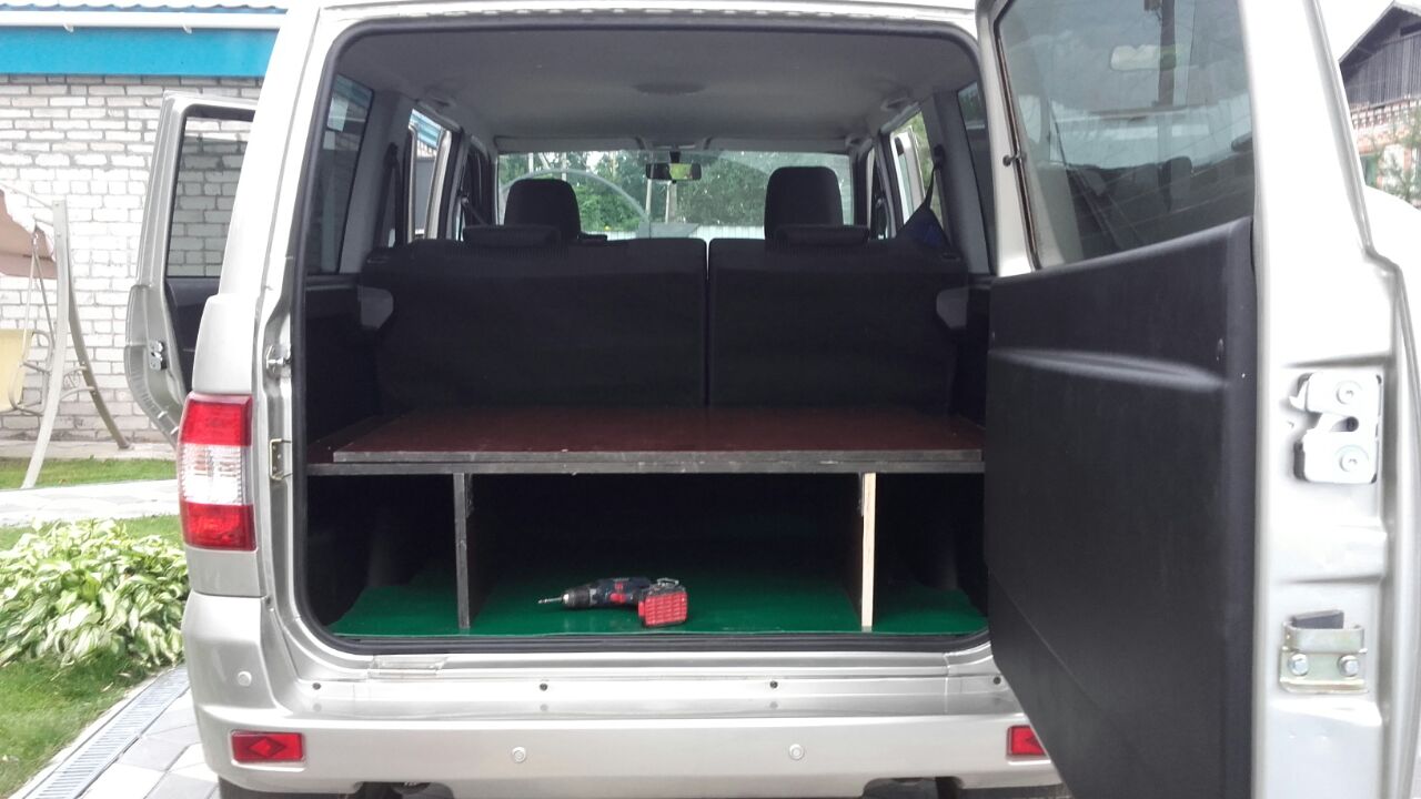

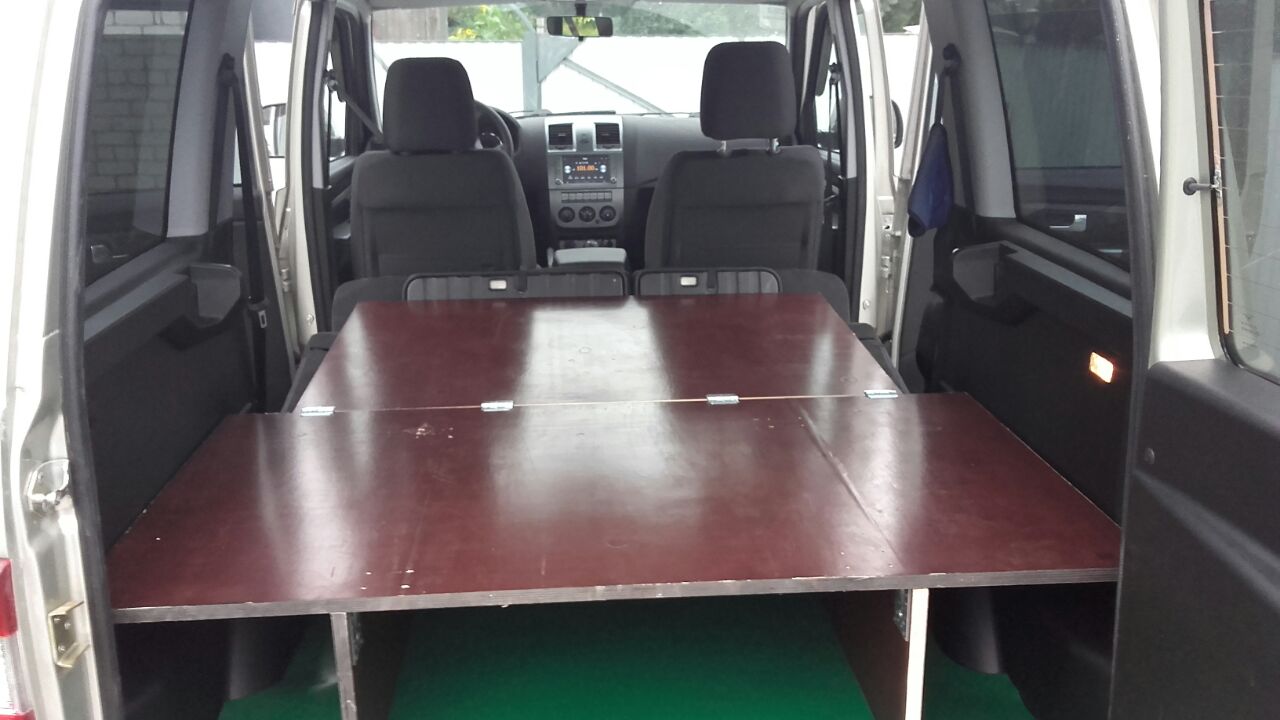

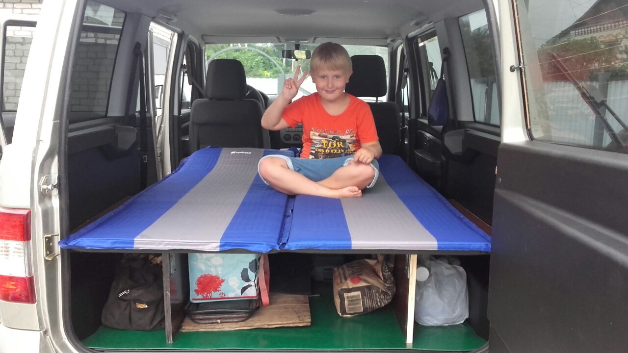

Мы вот такую полку сделали:
Артуркина жена, друг, штурман, секретарь и помощница :angelic-sunshine:
УАЗ Патриот 2016 г.в. серебристо-желтый металлик, Suzuki Escudo, 1996 г.в.

про полку принцип конструкции понял. я немного не того хочу, я хочу сделать полку, по типу штатной шторки только жесткую, чтобы багажник отделить от салона и чтобы была возможность на этой полки хлама всякого навалить :lol:
