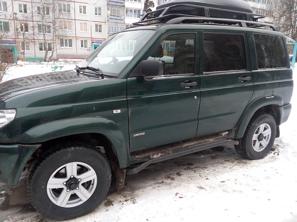

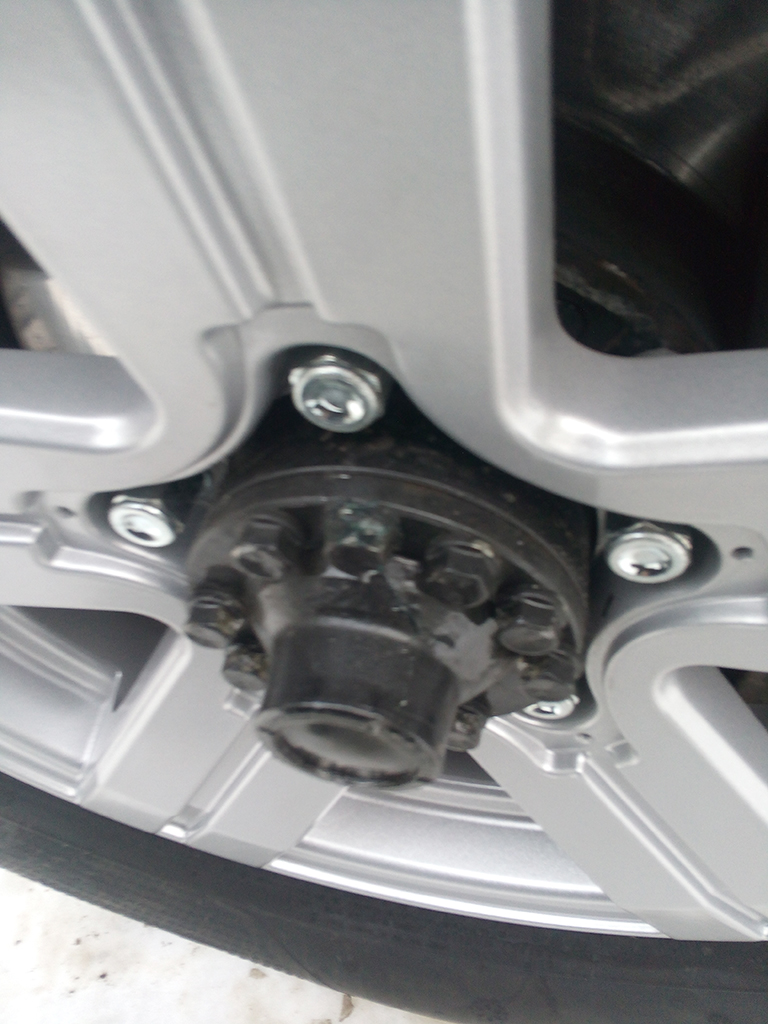

Вчера поставил типа таких.
Колпаки не встают ни на передних ни на задних колёсах. (( И гайки надо другие на 19.
Продавец, собака, утверждал что всё подойдёт.
Parshukov_n
Сообщений: 17
Зарегистрирован: Вт апр 02, 2013 13:34
Откуда: Брянск (32)
диски X-traike
Сообщение Parshukov_n » Вт ноя 15, 2016 09:53
Вот так это выглядит:
Общий вид.
Заднее колесо.
Переднее колесо.
