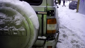

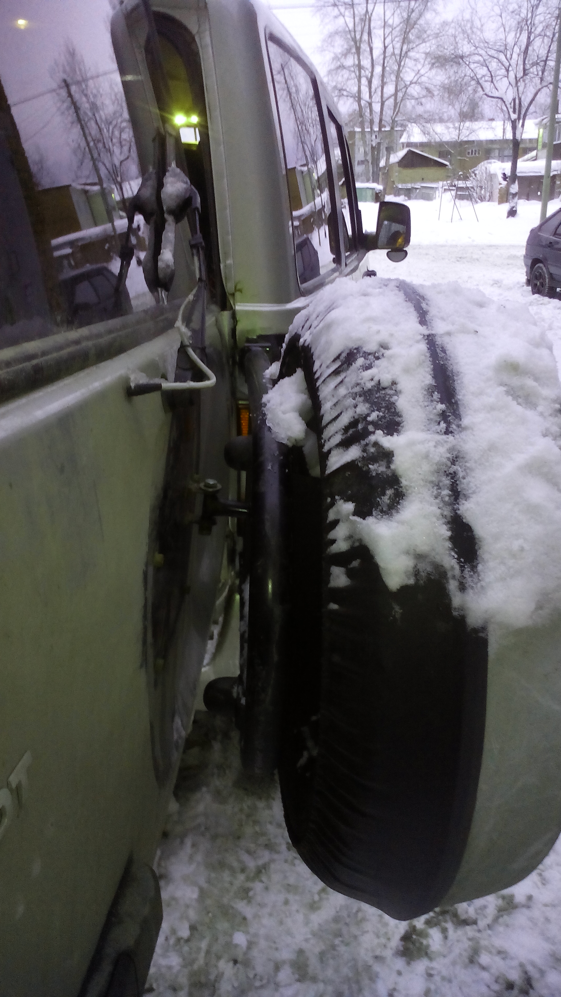

Дверь и калитка, имеют свободный ход относительно друг друга по вертикали. Болт (штифт) этому не мешает.

Кузов относительно рамы гуляет не только по вертикали же.
Еали крепление свободное, будет бить, а если в какой то оси оно притягивает жестко, то будет таскать за собой дверь и выгибать коробку.

В основном по вертикали. Посмотрим, как оно поведет себя в эксплуатации.

Проехал еще 2000км, с дверью все норм!

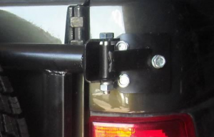

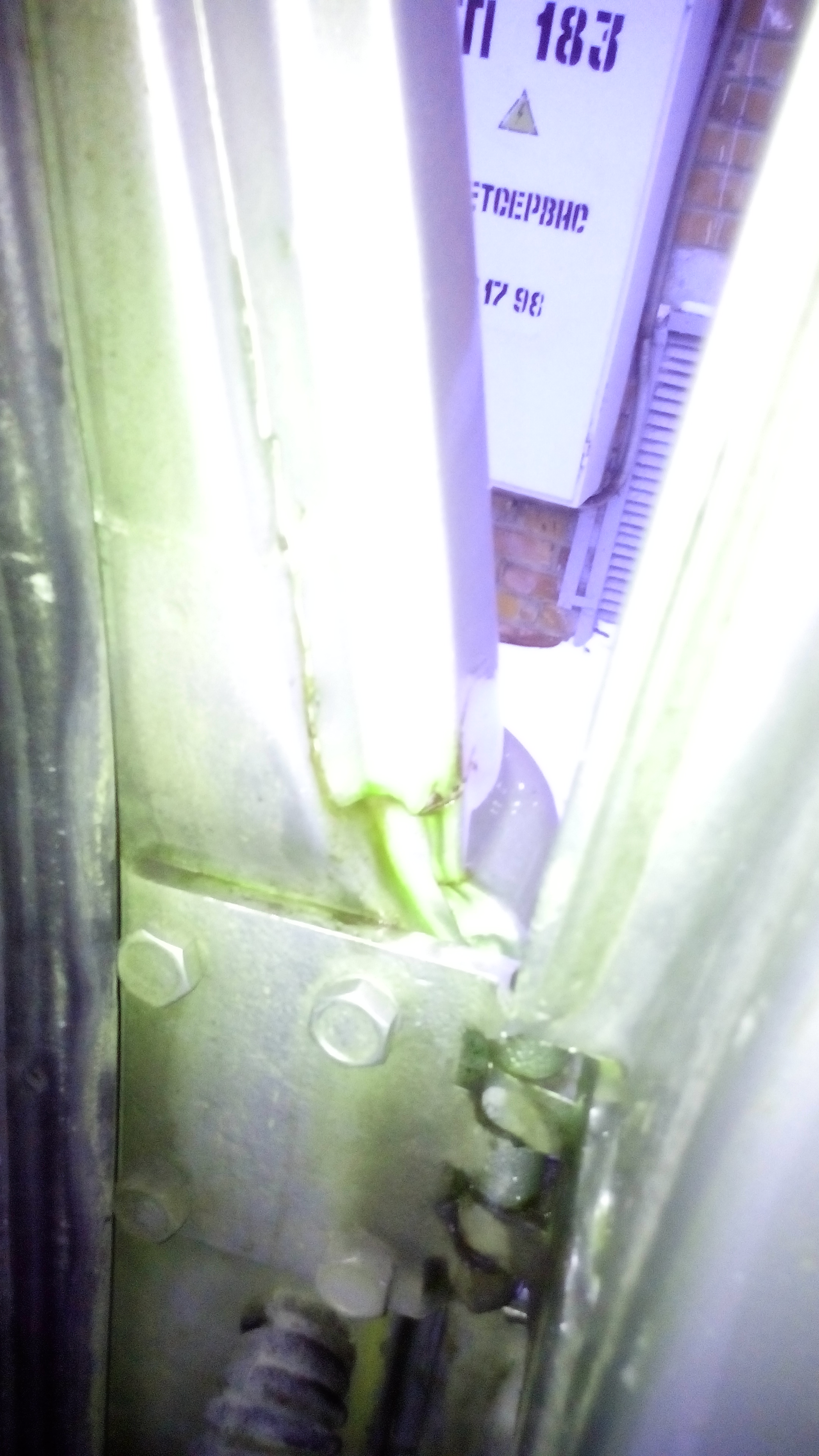

Да, к раме. По принципу бутерброда. Сверху рамы профиль 20Х40, снизу 40Х40, стягиваются болтами, а рама между ними.
Есть еще некоторые особенности крепления, но на словах их не описать. Это надо увидеть вживую. Скажу коротко, что рама не сверлилась, не варилась и всю конструкцию можно легко снять.
Уже ноябрь, калитка работает нормально, дверь не поломана и не искривлена. В двух словах - я рад, что осилил такую штуковину. А если делать еще такой кронштейн, можно еще более упростить конструкцию.

Стивен писал(а): Да, к раме. По принципу бутерброда. Сверху рамы профиль 20Х40, снизу 40Х40, стягиваются болтами, а рама между ними.
Хоть бы сфоткал..

Сфоткать... блин, на дворе ноябрь, ямы у меня нет, ложиться на землю не хочется, да и фото мало что прояснит. Видео было бы более информативным. Надо будет как-нибудь снять видео на фотик. Ну а потом ломать голову, как его сюда вставить, я с компами и интернетом практически никак!

а сможете поднять джеком за заднее колесо сантиметров на 20 от земли и заснять как открывается закрывается дверь и как будет соприкасаться калитка с дверью при этом.
таким образом смоделируется штатное гуляние кузова с рамой.
У меня бампера на раме (патриот 12). Задний бампер выставлен с зазором по горизонтали от кузова на миллиметров 7. Достает, следы есть, надо разность еще.
Это я все к тому, что у вас рама и кузов через калитку соединены как я понимаю. И если нагрузка быстро себя не проявила, не значит что этого нет и не проявит себя в будущем.
Хотя, могу и ошибаться, если не правильно понял суть конструкции. Видео увидеть будет интересно.

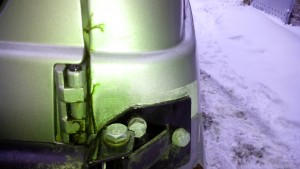

к вопросу о калитке на раму у меня стрит калитка на крыле 2 года, крыло лопнуло фото приложу. Пока думаю усилить крыло, все равно нужно проем двери варить, вверху полопался а вообще то же думаю потом калитку на раму повесить

vgruv, а как у вас калитка изнутри закреплена? Чье производство?
И как то трещины интересно пошли, не сказать что от крепления калитки.

Кузов лучше вообще не трогать! Рама - вот необходимый силовой элемент!

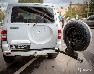

tex12 писал(а): Нашёл такое
https://www.drive2.ru/l/10146330/
Захотел
да делают их уже и на заказ https://www.drive2.ru/b/450884430857241154/

А на рейстал может кто видел? А то мне запаска надоела в багажнике,хотя она у меня жёстко крепится к спальнику,но места много занимает зараза...

Вот посмотри,не плохой вариант для рестайла.https://www.drive2.ru/l/458567818112154512/

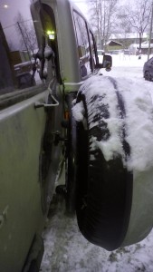

Тоже озадачился калиткой под запаску.Пока только кронштейн изготовил.https://www.drive2.ru/l/482884342394126880/

Wheel писал(а): Тоже озадачился калиткой под запаску.Пока только кронштейн изготовил.https://www.drive2.ru/l/482884342394126880/
Рассмотрел фотки!!... Впечатляет! Я сколько это железо весит? И не будет ли оно, совместно с колесом, ломать раму??

Сколько весит не знаю не взвешивал.http://rif4x4.ru/katalog/tovar-kalitka_ ... z_patriot/
http://offroadclub.ru/tuning/trucks/off ... 90251.html Тут на фото видно толщину металла кронштейна.

Весит 33 кг. Месяц уже езжу с такой калиткой...

Сообщение nik333 » Сб фев 17, 2018 12:01
андрей z писал(а):
Чт фев 15, 2018 21:53
вот тот крюк и мне покоя не дает
Это Рифовское изобретение.У меня такое уже пол года стоит.Ни чего не цепляет в канавах.Штука хорошая,но прежде калитку нужно открыть затем дверь а ещё некоторые "товарищи" пытаются сразу открыть дверь,чем могут её повредить о калитку.Там в нижней части есть две выступающие пластины на калитке о которые можно реально низ двери повредить.И я решил демонтировать(как потеплеет) этот девайс и вернуться к стоку,т.к. запаска висит стоковая а её можно спокойно таскать на задней двери.

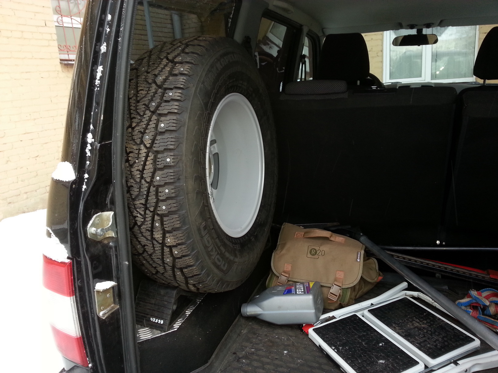

Сообщение Михаил » Сб фев 17, 2018 20:28
Может и не туда(тогда поправьте) а вдруг кому пригодится. Под обшивкой обрезанная калитка от 469, прикреплена к кузову болтами. Два года полёт нормальный. Под 245/75/16 пришлост на 5 см подать вперед верхнюю опору правой седушки, под штатный размер ничего делать не надо. Идею почерпнул глядя на старый Чероки. Да, кстати лесенка, что лежит в багажнике очент удобна для посадки старичков(и старушек) и в сложенном виде не занимает места. Дверь свободна, впадину заделывать не планирую, ибо геморойно весьма.
Приветствую патриотов!
Идея заманчивая! Но грязь в багажник, что то не хочется.

Сообщение Михаил » Чт мар 08, 2018 21:34
Робертович писал(а):
Ср мар 07, 2018 08:07
Будете смеяться, но за всё время ,что Патрикей у меня живёт, запаской не пользовался ни разу. Однако, быть она должна. Грязную можно и в плёнку завернуть перед установкой.

Доделал калитку https://www.drive2.ru/l/503387485473080335/
