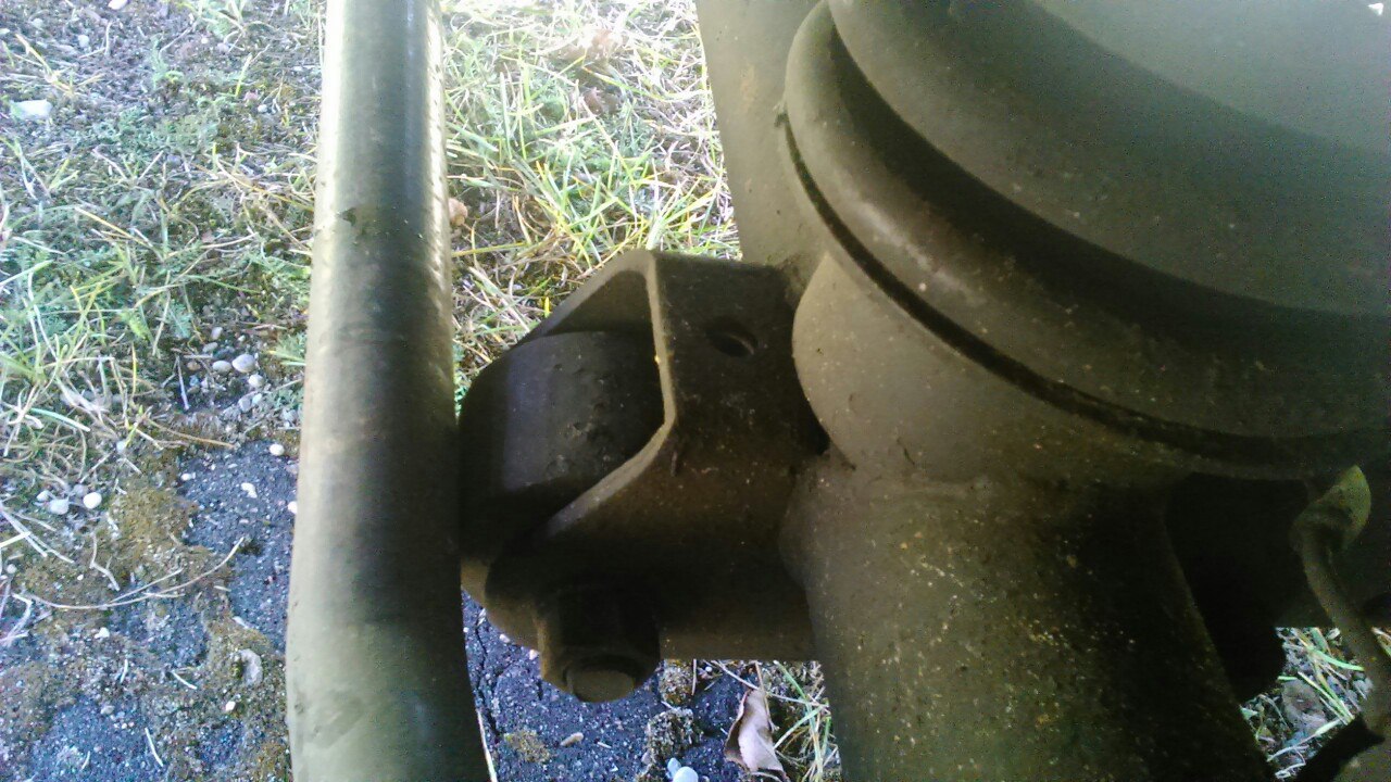

Сообщение kuchina » Пн сен 26, 2016 23:18
мужики подскажите что за ерунда такая. не могу вывернуть руль влево тяга задевает за клюшку и шопк. фото прилагаю
Agent/Slaveg
Сообщений: 759
Что случилось? Куда "копать"?
Сообщение Agent/Slaveg » Вт сен 27, 2016 06:48
Посмотри на болт-упор, не обломлен ли? Просто так далеко поворотный кулак не должен поворачиваться

Сообщение kuchina » Чт окт 06, 2016 16:00
Agent/Slaveg писал(а): Посмотри на болт-упор, не обломлен ли? Просто так далеко поворотный кулак не должен поворачиваться
да вроде на месте.

Сообщение kuchina » Чт окт 06, 2016 16:02
tpa писал(а): И пакеты бы с шаров снять, иначе шары и привода потеряешь...
подскажи по фотке что это за ерунда такая . тяга упирается .......

Сообщение Agent/Slaveg » Чт окт 06, 2016 19:52
да вроде на месте.
На месте то понятно, может быть болт погнут, продавлен сам упор. Тебе нужно установить углы поворота колес. Больше ничего не придумаешь. Ну или тяга настолько погнута

Сообщение kuchina » Чт окт 06, 2016 20:07
kuchina писал(а): да вроде на месте.
благодарю
