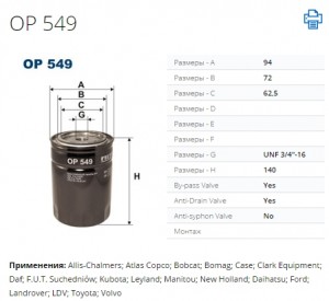

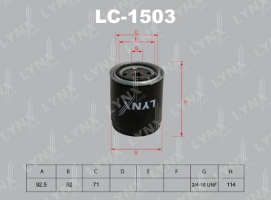

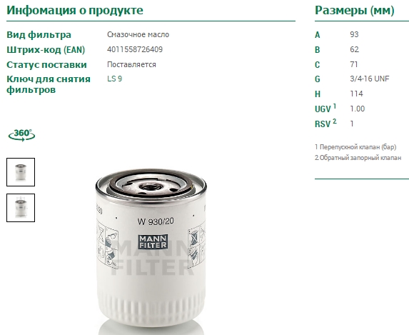

вот еще фильтр повыше:

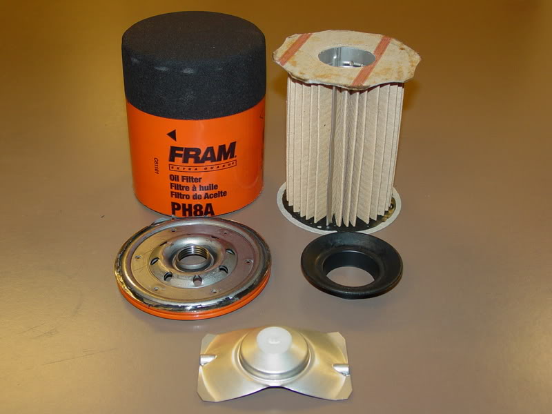

фильтр FRAM:
и еще

wert1234 писал(а):
Из популярных - Fram PH8A, свои 8 тык ходит спокойно, дальше при холодном запуске долго лампа не гаснет.
Как такое можно ставить:

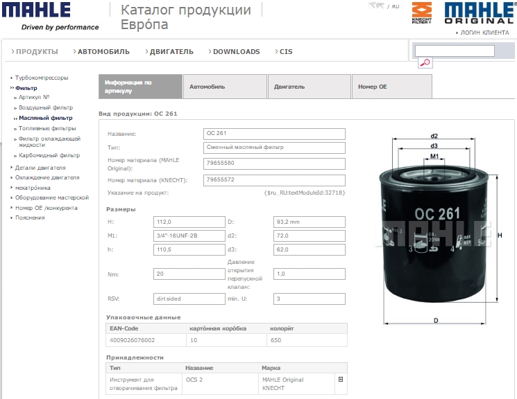

Ставлю вот такой KNECHT (MAHLE FILTER) OC 51 O.F - 360 руб. Меняю каждые 10 тыс.
Пока доволен.
http://www.carserror.ru/oc51-vs-oc470/

У данного фильтра давление перепускного клапана больше необходимого для нашего мотора, возможно масляное голодание при максимальных нагрузках. Имхо.

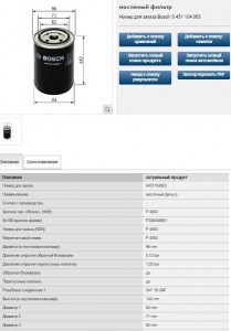

еще один из бюджетных

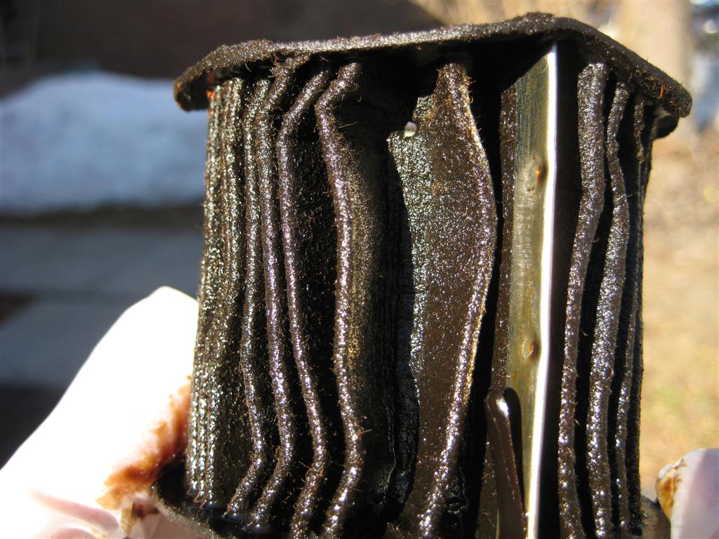

Распилил фильтр Ливны для Д-245 (кто-то тут писал про него) после 5 тысяч км. Фоток нет. Размер шторы 320 на 10 см, ровная без деформаций. Дренажный клапан хороший, с нормальной пружиной, держит прекрасно весь срок. Перепускной — резиновый плотный и тугой. Судя по усилию его нажатия, чтобы его открыть нужно давление кг 4. По мне так отличный фильтр и цена 300 р.

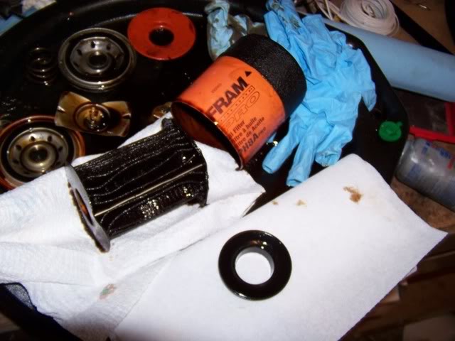

Отправлено спустя 5 минут 55 секунд:

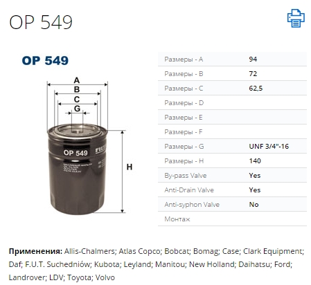

Сообщение Ermito » Пн фев 13, 2017 08:33

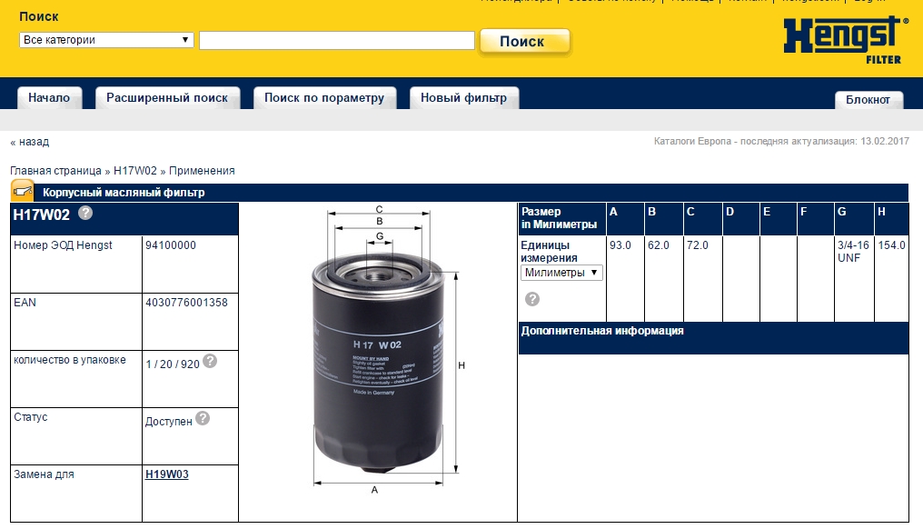

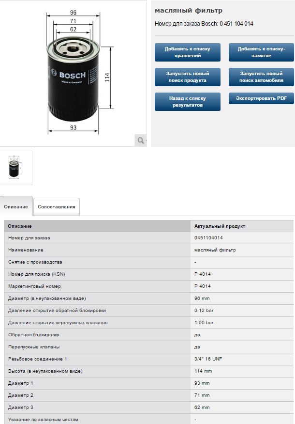

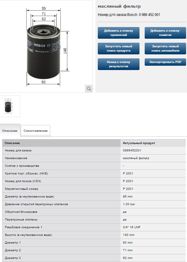

Вот еще добавлю
интересно такой войдет:
А вот такой не буду рекомендовать к применению:Redskin C-101

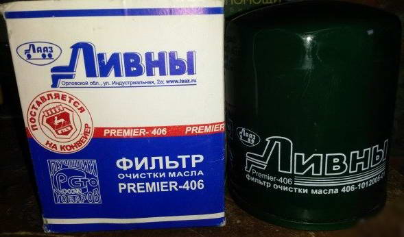

Ну так покажи нам еще пару распиленых фильтров, будем рады ;)
Мне интересно , например какая площадь у Ливны премьер 406.
У такого же копеечного вполне хорошая площадь, для его размеров- 2000 см2, не всякий фильтр может похвастаться такой площадью,но фэ к сожалению у него тонковат.

устройства фильтров не все одинаковы, не бумагой единой...
РЭ на змз не просто так писали. И требованиям РЭ, далеко что-попало не соответсвует.
Ливны премьер, как альтернативу сейчас пробую, обязательно распилю, но потом. Не отработал он еще.
