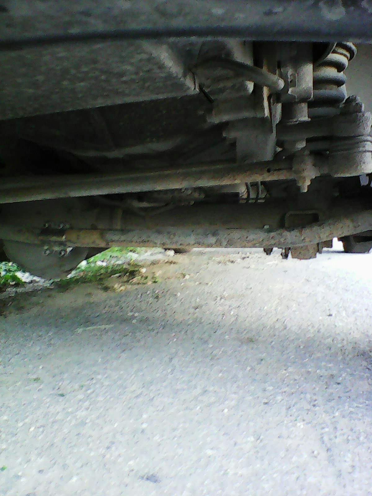

Здравствуйте товарищи!Сегодня поставил демпфер от мерседеса,получилось вот так.Хотелось бы услышать ваши замечания и предложения.Сегодня первый раз проехался как на машине а не на телеге:)

Сообщение Wanded » Чт авг 31, 2017 22:44

Сообщение anidag » Чт авг 31, 2017 23:24
Вроде эта тяга ходит только в право-лево,демпфер стоит с ней в одной плоскости.Где возможен излом?

Сообщение Wanded » Чт авг 31, 2017 23:41
тяга влево вправо... :nea: :smile390: а зачем тогда на концах шаровая ? поставили бы просто подш чтобы в одной плоскости работал..:)

Сообщение anidag » Пт сен 01, 2017 00:31
То что она немного вращается в продольной оси вряд ли вызовет излом,наконечники стоят из за сложной траектории движения тяги,ну это мои предположения.Главная опасность я так понял это верхний кронштейн крепления тяги панара.

Сообщение Wanded » Пт сен 01, 2017 00:35
есть такое дело.. прилетает только в путь:)но судя по твоим фото может и снизу в демп прилететь, там же газосбросный блок......возможно придется плуг ставить...

Сообщение anidag » Пт сен 01, 2017 00:44
Что такое газосбросный блок?

Сообщение Wanded » Пт сен 01, 2017 12:45
бобышка такая на конце...:)

Сообщение anidag » Пт сен 01, 2017 13:45
Если вы имеете ввиду травмобезопасность самого демпфера,то волноваться не нужно,машина с асфальта не съезжает.Используется в мирных целях.
