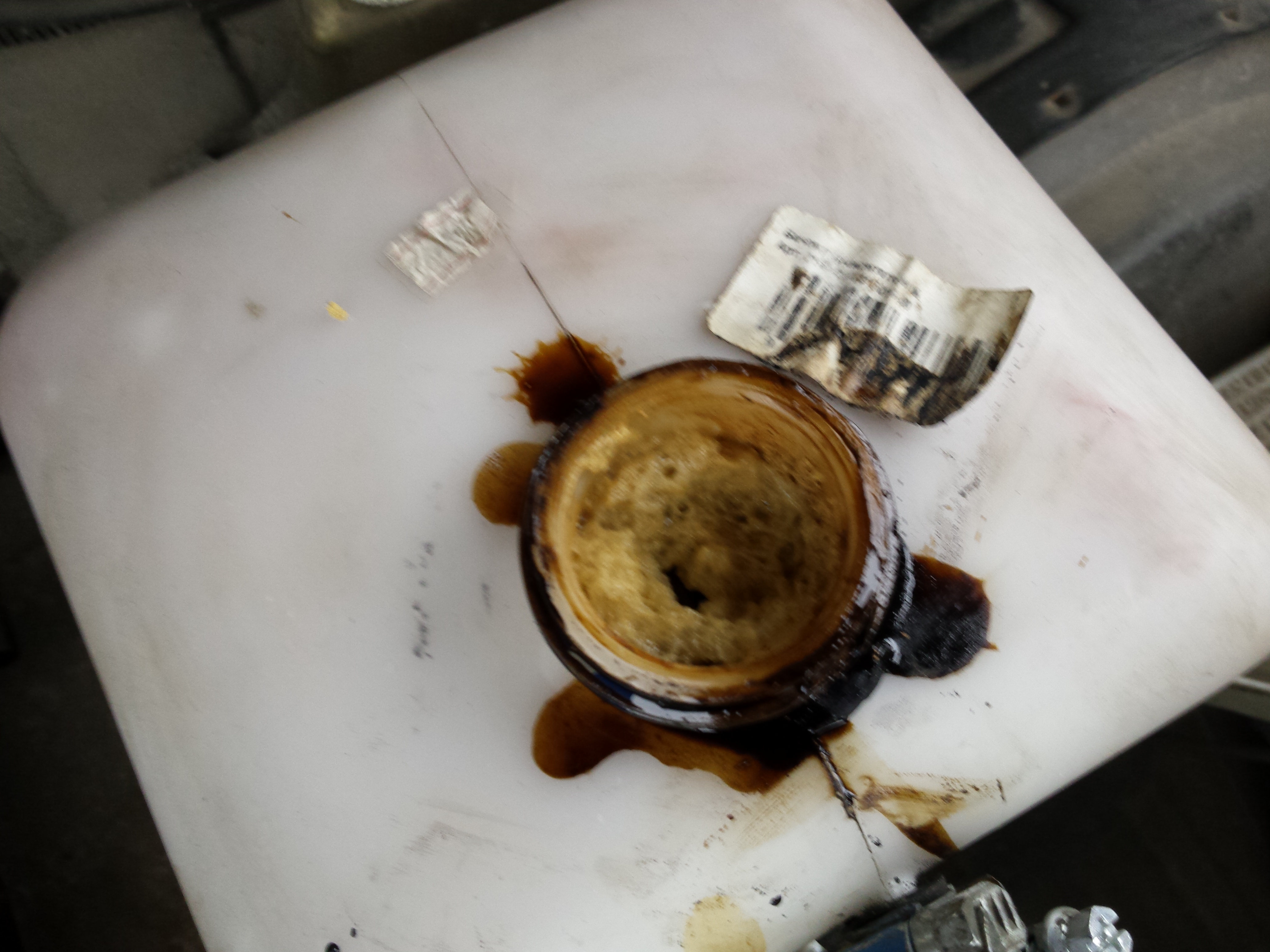

Вот такой хрени (ну пены то есть) целый бачок. Масло чистое. Обратка в бачек идет без пены. Куда смотреть, чего крутить? )

Сообщение Cher61 » Пн дек 05, 2016 18:55
Дим, хрен его знае! Масло нагретое обычно пенится при попадании воды, мож и наоборот тоже?
Масло, говоришь, чистое, а расход не прибавился?
Охлождаек не смешивал разных на долив? (Мож кто помог?)
Давно систему промывал? Мож пора уже? Как пена на ощупь, остывает - пропадает или остаётся, осадка нет?

Сообщение kaddafee » Пн дек 05, 2016 19:57
Да у меня самого такие вопросы. Это к счастью не моя машина ) Но поговорив с Серегой и Витей, думаю завтра владельца не обрадую.
А так, антифриз: Феликс. Но вроде смесь желтого и зеленого (а может синего) но желтый точно бухали. Масло на шпаге чистое, кстати трубка тоже отвалилась, болтается. На заведенной, обратка идет без пены... а хрень черная, липнет к пальцам как клей, но не пачкается... странная вот такая субстанция...

Сообщение Cher61 » Пн дек 05, 2016 23:34
Черная, липнет как клей - оч похоже на каучук/невулканизированную "сварившуюся" резину. Мож парни меняли какие патрубки и нарвались на нестойкую к нашей химии, или чинили/меняли термостат (или чего еще) и "увлеклись" герметиком?

Сообщение Cher61 » Вт дек 06, 2016 19:21
Дмитрий! Так что там с неопознанной субстанцией, что выяснилось?
kaddafee
Сообщений: 1852
Откуда: Великий Новгород
Новгородский гараж
Сообщение kaddafee » Вт дек 06, 2016 19:38
Так пока не ясно. Машина в ремонте, завтра может будет известно. Тут напишу обязательно ) Но так то, прокладке точно кирдык...

Ну не вскрытие а ремонт. Пену то надо из авто удалить что на фотографии, ну причину этого пенообразования. Что сейчас заменили: помпа, грм двухрядка, прокладка и шлифовали голову. В понедельник будет ясно что точно вызвало это дело.

Сообщение kaddafee » Пн дек 12, 2016 22:19
Тосол Феликс по регламенту. Владелиц не чудил и экспериментами не занимался. Что вызвало растворение крыльчатки, вопрос дискутируемый. На замененном комплекте ГРМ приводная звездочка поплыла, пробег 80 т. кажется. Завтра фотку сделаю (это обладателям стоковых ГРМ)

Сообщение Симбир53 » Вт дек 13, 2016 14:54
Как я понял мазутообразная жижа - это растворенная крыльчатка!? :oopss:
А подшипники целые? Обломок лопасти нашли?

Сообщение kaddafee » Вт дек 13, 2016 17:28
Крутится туго, люфта нет, а какой там люфт? все забито застывшей какой :D А крыльчатка просто растворилась. Там уже и оставшиеся лопатки подъедало. Забыл сфотографировать звездочку :pardon:

Сообщение Симбир53 » Вт дек 13, 2016 22:52
Мысль в том, что жижа из подшипников помпы вылезла. А вот про полное растворение лопасти немного сомневаюсь, как бы где боком не вылез этот ошмёток.

Сообщение kaddafee » Вт дек 13, 2016 23:09
Именно съело. Заедешь как нибудь, покажу. Сам удивляюсь этому. Но на форуме проскакивала такая ситуация несколько раз. Я думаю дело не в жиже, а в покрытии крыльчатки и метале.

Сообщение Симбир53 » Ср дек 14, 2016 09:22
Я не эксперт, но думаю когда металл стал достаточно тонким, лопасть переломилась из-за переменных нагрузок. Это показывает ровный срез лопасти, иначе при равонмерной коррозии срез имел бы форму буквы "Л". Но это лишь догадки, опять же если ошмёток куда и завалился, то со временем он растворится до конца.
