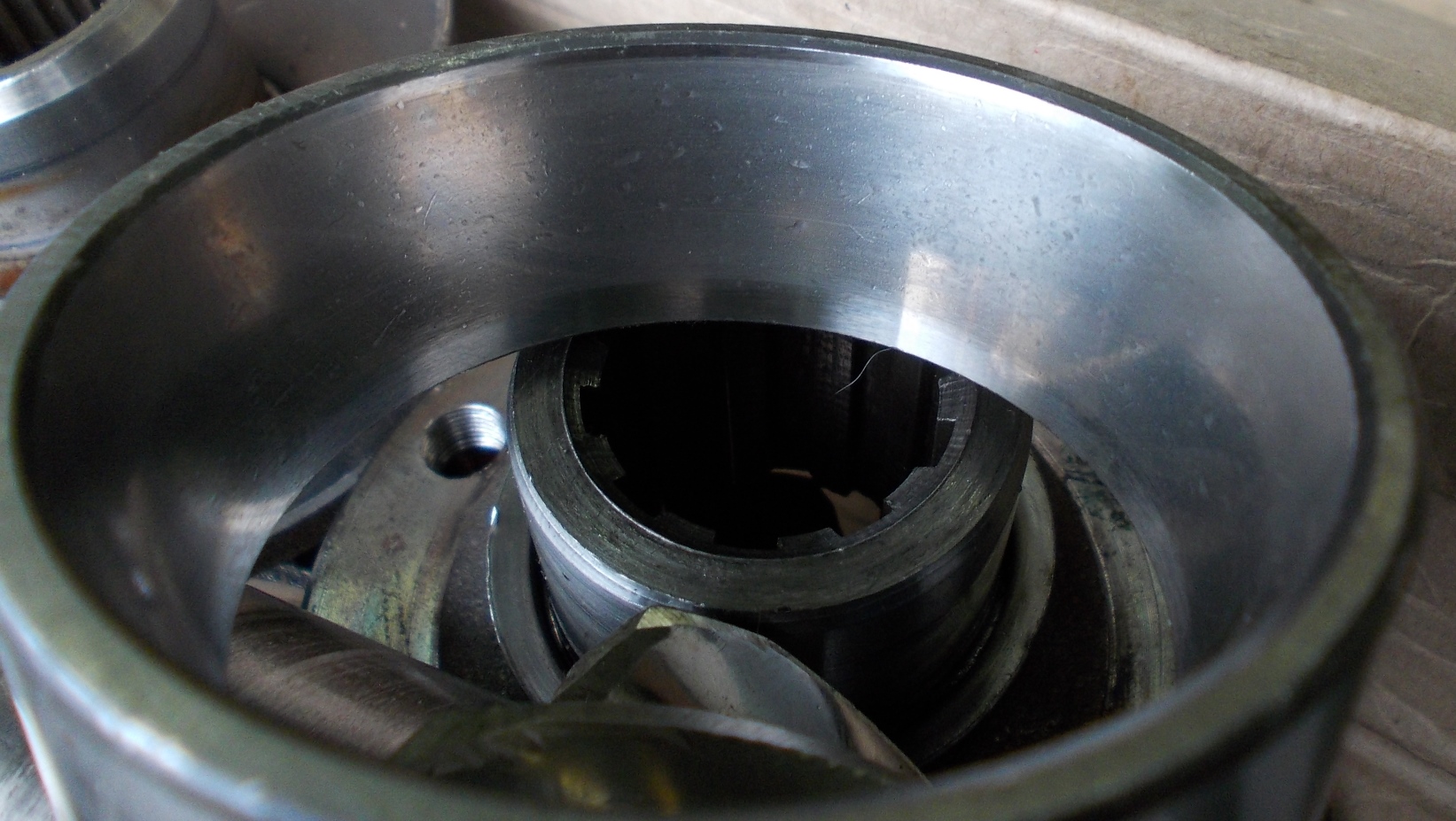

У меня тоже прослаблялась гайка. Кажется нашёл причину , когда менял подшипники на морковке, то масло-отражательное кольцо как бы вгрызлось в шестерню хвостовика немного проворачиваясь. Тем самым подшипник 7608 сел плотнее к шестерне. Немного увеличился зазор в главной паре. При предыдущей замене подшипников был меньше.Пятно контакта на старой паре был как положено. Распорную втулку менял после каждой замены сальника, потому проворачивание внутренней обоймы исключаю, да и сидит она там очень плотно. Сейчас после замены главной пары, ( кольца регулировочные поставил старые на свои места, а масло отражательной новое) пятно контакта немного сместилось к центру главной пары. Решил оставить так как есть. Зазор в паре уменьшился. Все делал без какого либо измерительного инструмента, как говорится, на глаз. Мост не гудит ни в каких режимах работы, в районе хвостовика температура - рука терпит. Думаю что с временем масло отражательное кольцо ( ведь оно из простого сырого металла )поддавится и пятно контакта встанет на место. Выкладываю фото самого масло-отражательного кольца после снятия. Пробег 75 тысяч. с этим кольцом.
DSCN0292 - копия.JPG (459.2 КБ) 11621 просмотр

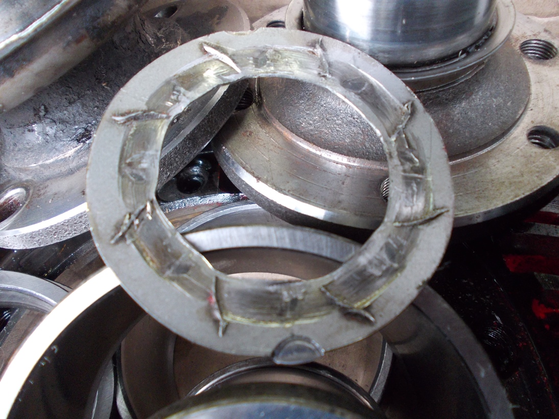

Не знаю почему так происходит, но вот старый хвостовик, видны следы выкрашивания, хотя мост не выл, пятно контакта правильное.

Хвостовик с дефектами мог и с завода стоять.
У меня на первой паре, которую покупал для замены, на цементации хвостовика была пара пятнышек. После пробего 7,5 тысяч км у основания нескольких зубов появились такие же каверны, как у Вас.
Судя по фотографии у Вашего ника и состоянию маслоотгонного кольца, условия эксплуатации машины достаточно жесткие. И если обработка хвостовика была выполнена с дефектом, появление этих трещин вполне закономерно.
И вопрос - у Вас был люфт хвостовика? Если дергать за фланец кардана вперед-назад.

Люфта не было. За мостом всегда слежу, как и за остальными агрегатами. Эксплуатация в основном город и асфальт. Бездорожье редко, но не фанатично, только по необходимости. На предыдущем уазике участвовал в соревнованиях и за 4 года с мостом проблем не было, за исключением пары сломанных полуосей. В дифе ничего не менял. А здесь выкрошевшаяся фракция с маслом попадает в подшипники и их приходится менять из за образовавшихся в них маленьких раковин. При смене сальника хвостовика нужна очень аккуратная регулировка. Если чуть перетянуть хвостовик чувствуется лёгкое закусывание ( что убьет подшипники ), а не дотянуть люфт . Диапазон регулировки натяга очень мал. Передок подключаю на бездорожье, но на передней паре такого нет. Скорее всего заводской брак т. к. такое выкрашивание только на 4 х зубьях с одной стороны морковки заднего моста, другие 4 зуба в идеале.Фотки подшипника выложу позже.

Состояние обоймы подшипника из-за выкрашевшейся фракции
