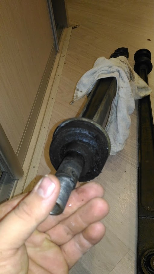

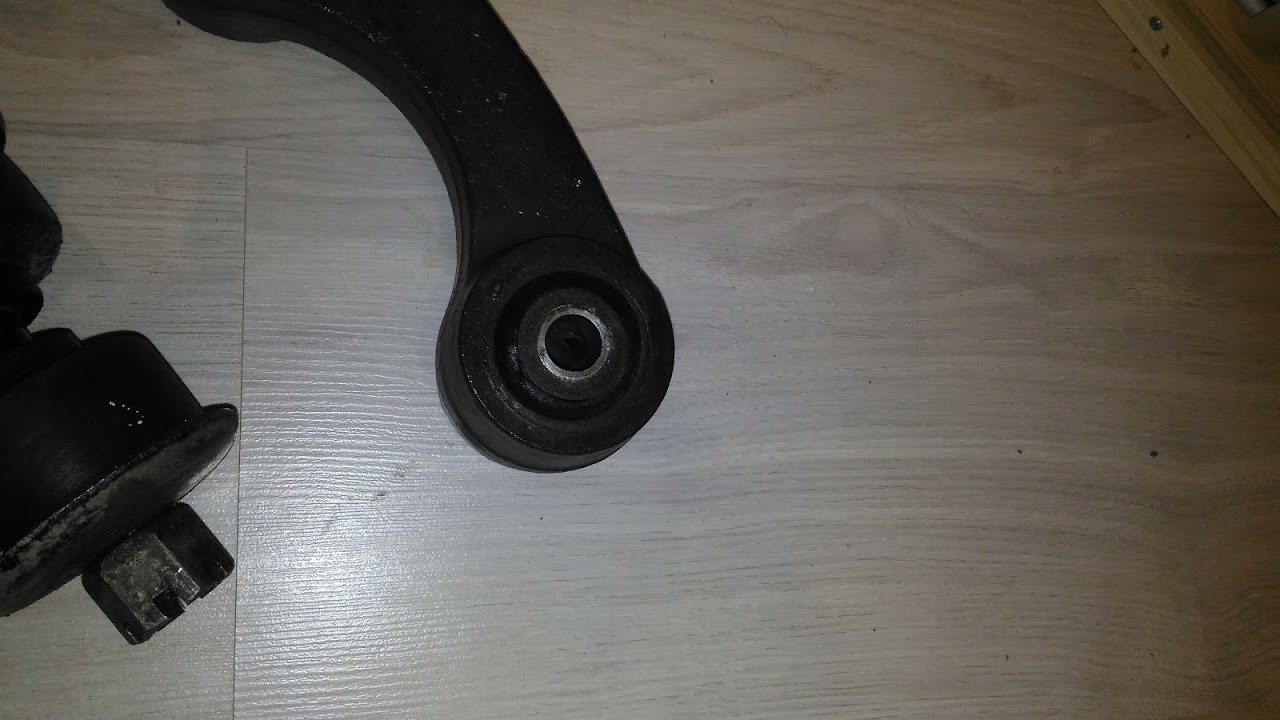

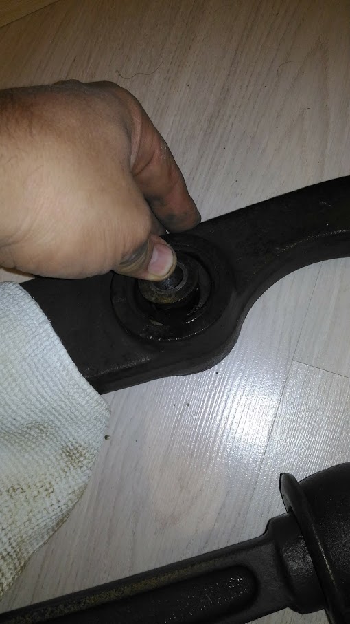

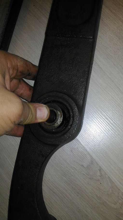

108 тыс. км.
Заменил сайленты в клюшках.
Из 4-х только один был убитым, остальные выглядели бодричком.
Сняли клюшки быстро, пытался выпрессовать прессом, но сайлнты не пошли, выдавили тогда серединку, и внешний корпус сайлента ножовкой пропилил. Затем прессом лекго вышли. Запрессовались очень быстро и гладко.
Надеюсь следующие 100 км. в этот узел не придется лазить.

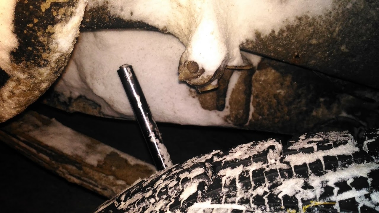

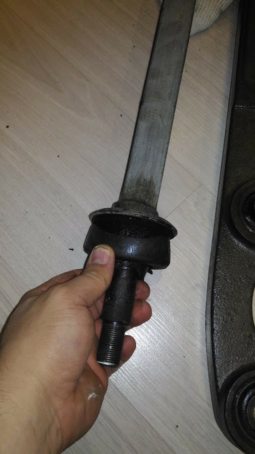

решил сегодня заменить рессоры.
осилил только одну, вторая прилипла к болту. стучал...стучал..стучал стало темно, собрал поехал домой на перекошенном уазике. завтра снова буду пытаться снять рессору

Второй день не дал результата, рессора одержала надомной верх:
Решил болтом создать натяжение, просунул между рессорами, с другой стороны гайку ну и что бы раму не продавить упер в большую шайбу.
Или так:
закрутил до усеру, болт чуток аж согнулся, и стал бить кувалдой, но без ямы размах не тот, а лезть под машину страшно, один, если упадет, то под ним и останусь.... Собрал пока всё как есть. Надо в ход пускать болгарочку....
Сейчас машина выглядит вот так:

А можно по подробнее про
vinnipux1982 писал(а): давно бы выжег...лезвие нагрей и по кругу разреж
Мучение какое то с рессорами. Может съёмник какой самодельный .

Я тоже горлкой выжигал ,потом снимал этот болт и болгаркой срезал втулку сайлентблока

В общем самому было некогда возиться с рессорой, отдал andsv, который за 3000 рублей заменил рессору.
Теперь жопа поднялась сантиметра на 5, осталось внедрить новые пружинки от иж-техно.

Сообщение vinnipux1982 » Вт окт 17, 2017 19:43
сайлентов хватило на 19.5К км.
сегодня размышлял почему так произошло, пришел к выводу, что все это из-за верхних резинок амортизатора.
при установке амортизатора сорвал резьбу на верхнем штоке, и не получилось прижать как следует резинку, её и размесило,а я не заметил. получилось что пружина имел совобдное колебание в приделах 1 - 2 см, после чего только начинал работать амортизатор. наверное этих ударов хватило, что бы размолотить сайлент. почему пришел к таким выводам, потому что правая сторона в нормальном состоянии, все резинки целые. когда буду менять сайленты сделаю фото.

Снял тяги.
пробег резинок 19К км.

В общем сегодня снова меня подвели амортизаторы Damp, завтра похолодание до -20, а это говно сломалось...
если подробнее, то еду сегодня домой, и чувствую что зад машины подкидывает на кочках... ну как-то и не подумал сразу на амортизатор...
вышел у магазина глянул на задние колесо а там:
только амортизатор опустился вниз и чиркал по снегу, видать на кочках шток упирался в асфльт поэтому зад и подкидывало.
Но это не первая поломка этих говно амортизаторов, осенью слизало резбу на штоке переднего амортизатора, решил в это же время заменить резинки на обоих, при замене резинок заметил, что жесткость амортизаторов разная, с лева более жесткий на сжатие с права менее жесткий ((((
пробег на этом говне: порядка 20 - 25 тыс км.

Установил сегодня взамен говно дампа, РИФ +50мм, других просто не было в нашей деревне.
Жаль что я раньше их не поставил, теперь наверное будут ставить и на перед.
Посмотрим, что покажет эксплуатация.
Пробег 131296 км.
Отправлено спустя 12 минут 52 секунды:
ну и олтличие, сранные дампы, продаются без нечего, просто говно амортизатор, РИФ продается с запрессованным нижним сайлентом плюс две резинки для верхних креплений.
когда снял поломатый амортизатор, сломалось по нижней резбе штока, в общем верхнее ухо амортизатора не приваривается, а прикручено к штоку, и непонятно зачем но в самом штоке так просверлено отверстие диаметром 5мм. странные амортизаторы, поставил их из-за поста А. Тулупова. Не видитесь люди на рекламу ))))
