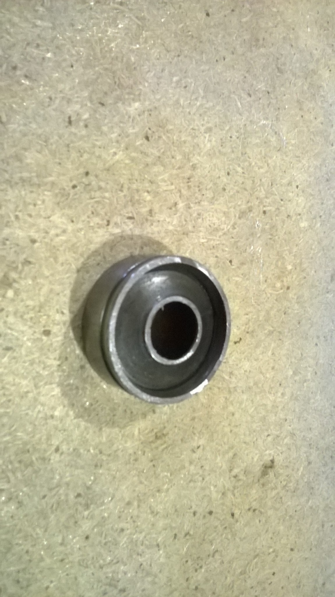

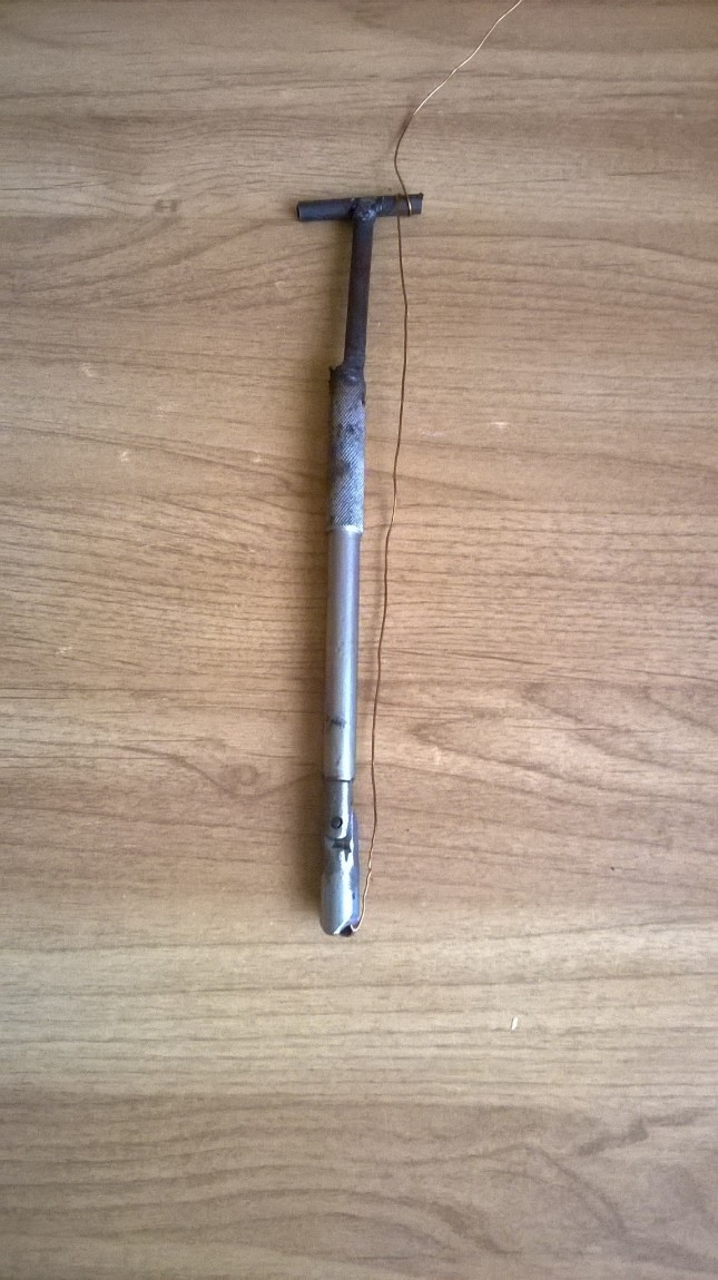

Менял сальники клапанов не снимая головы пришлось сделать приспособу из гидрокомпенсатора . Подставка под разсухариватель очень удобно в неудобных положениях ни перекоса ни задиров в цилиндре гидрокомпенсптора ни на клапане дави смело из любого положния.

olega писал(а):Менял сальники клапанов не снимая головы пришлось сделать приспособу из гидрокомпенсатора . Подставка под разсухариватель очень удобно в неудобных положениях ни перекоса ни задиров в цилиндре гидрокомпенсптора ни на клапане дави смело из любого положния.
Приспособуха зачетная. Я когда-то давно точно такой же раздавил Маслосъемные колпачки у 5-ти клапанного Фольцваагена.

Вот у этой тарелки и стачиваешь буртик и сажаешь колпачок насильно ниже он развальцовывается то есть нижнняя кромка колппачка становится юбкой и тарелочка уже не спадает ни вверх ни вниз . Ложишь тарелку без буртика и с верху на направляющую набиваешь колпачок(переодически снимая и проверяя) он внизу расходиться и все . Можно заказать токарю втулки прижимные я вроде все замерил приготовил чертеж но до этого дело не дошло не опробывал ни чего не скажу и тем более что для этого еще и тарелки надо трохи расточить поприкидкам где-то в тыщу должен был уложится. Чуть выше есть одна приспособа фото выкладывал недавно.
Взял старый маленький вороток с поворачивающимся наконечником приварил головку и сточил с двух сторон клином.
PicsArt_06_07_2016 18_56_28.jpg (147.87 КБ) 13073 просмотра
Тоненькой медной проволочкой зацепляешь за край головки и опускаешь в цилиндр тянешь проволочку и головка складывается поворачивай куда надо и фиксируй клапан (конечно подняв поршень)
PicsArt_06_07_2016 18_55_53.jpg (184.06 КБ) 13073 просмотра

Принцип приспособы понятен, наверное тоже сделаю нечто подобное.
