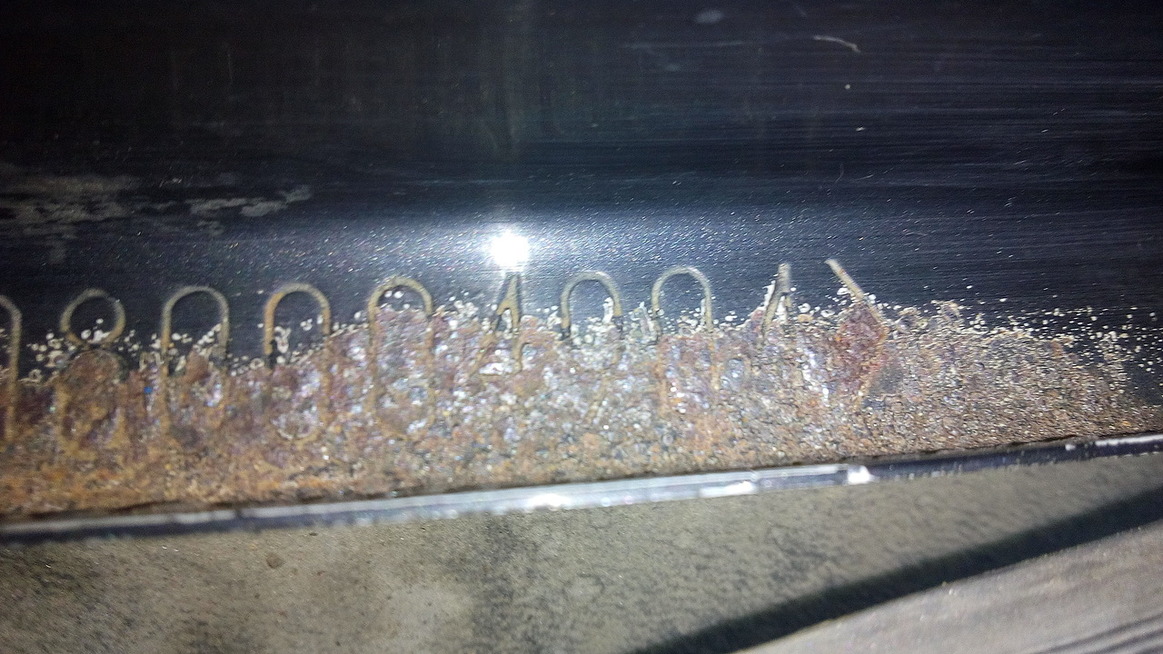

Апрель 2008 года выпуска. Машину только купил, и не знал, где искать номер кузова. Оказывается на водостоке под капотом. В целом машина вообще не гнилая и не ржавая. Видно, что предыдущий хощяин за ней следил очень хорошо, но вот за номером кузова не уследил.
Номер кузова на половину не читается, на учет еле поставил. Что сделать с номером, чтобы не сгнил совсем? ъ

Тут вообще кто нить бывает живой? :o

Зачистить "нулевкой" не пробовал? (понизу, где ржа) . Потом можно красочку выше снять, преобразователем по рже пройтись, имхо

Не пробовал. Боюсь совсем стереть. :( Сегодня преобразователем ржавчины, цынкарь залил, пока что...

Ну, моё имхо, они не красочкой нанесены и не иголкой прокарябаны, а нормально выбиты на железе (номерной штамп-клеймо), глубина не в микроны. Просто понизу с ржой там судя по фотке краска отшелушивается чехуей, вот пузыри эти и предлагал удалить, загладить, номерок лучше должон проявиться. А потом уже всё остальное, мож и цинкарь пойдет, я пробовал составы с ортофосфорной к-той (химическое воронение типа).

как регистрировал с такой коррозией?Vins писал(а): Апрель 2008 года выпуска. Машину только купил, и не знал, где искать номер кузова. Оказывается на водостоке под капотом. В целом машина вообще не гнилая и не ржавая. Видно, что предыдущий хощяин за ней следил очень хорошо, но вот за номером кузова не уследил.
- Vins
- Сообщений: 23
- Зарегистрирован: Ср янв 11, 2017 12:20
- Откуда: Москва, г.Зеленоград
Защита номеров кузова, рамы и двигателя от коррозии
Cher61, Цинкарь на основе ортофосфорной кислоты. Как раз. Пока им залил.
kuchina, Приехал и поставил, но много возгласов было, что не видно и так далее. Я долго и упорно доказывал, что видно. :)
