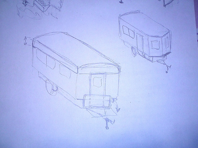

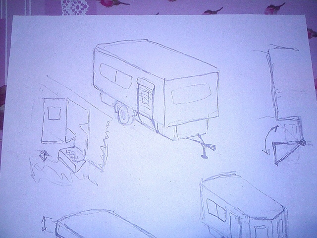

Вообще сам процес проектирования наверное одна из самых интересных стадий реализации самостоятельного проекта! Ибо по мере продвижения к окончательному варианту романтики становится меньше а задач и проблем требующих решений наваливается все больше и больше! Это я еще не говорю о финансовой составляющей, которая окончательно убивает запах романтики! ))
И тем не менее я пришел к компановке которая меня очень устраивала и практичностью и эстетикой. И я начал прорабатывать её более детально.
Решая что и как будет размещено. Чем будет оснащен кемпер и какой внешний вид он будет иметь.
За основу я взял один из австралийских (если не ошибаюсь) внедорожных кемперов. Хотя мы прекрасно понимаем что словосочетание бездорожье и кемпер само по себе вызывает улыбку! ))) Так называемый принцип "спичечного коробка" мне крайне приглянулся!
Вид жилого модуля на стоянке.
Вид жилого модуля в транспортном состоянии.
такая схема разборного кузова позволит мне не выйти за высоту крыши моего патриота, что в свою очередь скажется благоприятно и на движение и на расход топлива.
В процессе проектирования я даже пришел к тому, что заложенная мною форма кузова кемпера позволяет разместить на крыше стеклопластиковую лодку. Конечно спроектированную и сделанную под данный кемпер. В создании и изготовлении которой я не вижу ни каких проблем! =))

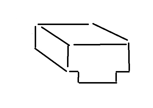

Но в процессе поисков информации и чтений материалов я неизбежно столкнулся с вопросом необходимости регистрации данного чуда. И все что я прочитал на эту тему к сожалению привело меня к замораживанию моего проекта в его первоначальном виде до светлых времен! =((. Ибо ни чего толкового и однозначного в ответах по этой теме я так и не нашел!
А поиметь проблемы с ГиБДД, где нибудь за пять тысяч от дома, мне совсем не хочется!((
И мне пришлось пересматривать все заново и двигаться по пути жилой модуль — это груз! В таком варианте проблем с гаишниками быть не может по определению! Ибо форма груза нигде и не кем не оговорена! Главное соблюдать весовые и габаритные характеристики.
Первый вариант я рассматривал с выходом модуля до внешних границ колес, но с сохранением бортов прицепа. Отказался от этой схемы по причине не найденного на сегодняшний день решения по жесткости конструкции именно этих элементов модуля.
Посему было принято решение остаться в рамках кузова прицепа, но с небольшим выдвижением в сторону тягача. Мы путешествуем вдвоем и посему внутреннего размера прицепа в 3,19м на 1,37 м нам вполне хватит. А конструкция при этом будет максимально надежной и крепкой!
И по чертежу и наяву промерил радиусы критических поворотов тягача относительно прицепа и понял на сколько я смогу безопасно выдвинуть модуль в сторону тягача. Это расстояние составило 350 мм. И доложу Вам это далеко не мало. То есть внутренняя длина увеличилась на 35см.

Можно пару вопросов?
А чем вы руководствовались когда взяли ширину прицепа за основу?
И из за фанеры не исчерпали его грузоподъёмность?
Такой вариант не рассматривали?
Сообщений: 4095
Откуда: Красногорск
Благодарил (а): 655 раз
Поблагодарили: 466 раз
Re: Жилой модуль (съемный для прицепа)
Сообщение Zodchyi » Вт янв 19, 2016 11:27
Влад писал(а):Можно пару вопросов?
Руководствовался рядом причин:
1.Это бюджет.
2.Мы ездим в нем вдвоем и места нам более чем достаточно!
3.Да! Верхний кузов покоится на бортах. Он имеет приличный вес.
4.Аэродинамика. Не хочу ради свободного места прибавить себе еще 2-3 литра на сотню.
5.Отсутствие каких либо проблем в лесу, так как прицеп в полной тени патриота.
6.Увеличенная валкость прицепа. Ведь мы не только по асфальту ездим.
Могу и еще аргументов написать, но думаю основных достаточно! ;))
Фразу "не исчерпали его грузоподьемности" вообще не понял?
Вариант такой конечно рассматривал!
А вот на рисунок двери для расширенного модуля я бы посмотрел! )) В такой конструкции модулей дверь всегда вижу сзади. А при этом совсем иная планировка.
И в заключении добавлю, что я не противник расширенного модуля! особенно если речь идет о большой семье! ;))
Влад
Сообщений: 892
Откуда: Питер
Сообщение Влад » Вт янв 19, 2016 12:22
Я вас понял.
Просто не думал что такие свесы шириной на колесо могут увеличить валкость, а лавки уже как бы автоматом уходят на это место и дают суммарно как минимум +40см, но и не шире машины по любому. Конструкция двери конечно будет непростой, но её можно сделать и роллетного типа. А можно сделать спереди, и на дышле устроить площадку, даже с опрокидывающейся ступенькой. К тому же её всегда будет видно из машины.
По грузоподъемности: фанера всё таки не легкий материал, в совокупности вес получается серьёзный, + ещё пропитать да покрыть чем нибудь от погодных условий.
Ну и по снятию модуля, как вариант: ставить на основание небольшие ролики, штук по 6-8 (чтоб модуль катился по дну прицепа), по бокам на уровне бортов прицепа П образный профиль, который можно будет через отверстия крепить (болтами) за борта или проделанные в них отверстия. Хотя можно и непосредственно без профиля, просверлить в бортах и модуле сквозные отверстия по низу и так же стягивать при установке. Не думаю что монтаж или демонтаж 8 - 10 болтов(по 2 на борт) создаст проблему.

Влад
Сообщений: 892
Откуда: Питер
Сообщение Влад » Ср янв 20, 2016 09:30
так я ж не с претензиями а наоборот...
а если дверь будет роллерная то это подороже, но зато уйдет двух дверная конструкция

Ещё раз просмотрел , как снимали . Зад жидковат (под газ , и т.д.) с переди крепёж выступает .Так что подвешивать придётца (наши на тележки давно перешли (мешает передвинул в сторону) и нет проблем ). Давно делали (один вэезд на 2е машины , 1ая на ролики и заталкиваеш в бок ) без проблем . Прицеп прописан самосвальный , попробуй доски свалить , пустая затея . Кстати сегодня снимал 5ти метровый фургон в утиль , погрузщик с "лыжами" берёт на ура за крышу , если есть :крыша: . :D :D :D

chokoladka.186 писал(а):Ещё раз просмотрел , как снимали . Зад жидковат (под газ , и т.д.) с переди крепёж выступает .Так что подвешивать придётца (наши на тележки давно перешли (мешает передвинул в сторону) и нет проблем ). Давно делали (один вэезд на 2е машины , 1ая на ролики и заталкиваеш в бок ) без проблем . Прицеп прописан самосвальный , попробуй доски свалить , пустая затея . Кстати сегодня снимал 5ти метровый фургон в утиль , погрузщик с "лыжами" берёт на ура за крышу , если есть :крыша: . :D :D :D
В каком смысле зад жидковат??? И при чем здесь газ?

Влад писал(а):так я ж не с претензиями а наоборот...
Дверь спереди однозначно нет! не получится. Модуль выступает в сторону дышла на 350мм плюс подпорное колесо! (( А вот с откидывающейся ступенькой это хорошо! Но откинув ступеньку надо вместо нее взять откуда то часть двери да еще с боковинами! (((

На дышло удлинители есть, а ступенька так она изначально с боковинами и роловая дверь может тупо защелкиваться, зацепляться за ступеньку грубо говоря и ступенька не упадет и дверь не уедет вверх(при передвижении).

Имелось в виду ниша под газ и проч. , а жидковат боковины этой ниши.

chokoladka.186 писал(а):Имелось в виду ниша под газ и проч. , а жидковат боковины этой ниши.
Боковины заболчены в раму прицепа при установки модуля на прицеп.

В транспортном должно крепитца , я и предложил в эту нишу тележку.

chokoladka.186 писал(а):И складываетца хорошо , а если стопор отсутствует , «туши свет».
Это справедливо для варианта прицепа с поворотной осью
А я имею в ввиду примерно такое (это вид сверху)
Поворотные колеса по любому будут иметь ограниченный угол поворота - просто даже из-за ограничений накладываемой конструкцией рулевой трапеции.Автомобили то не падают если колеса по максимуму что в одну что в другую сторону вывернуть. Потому здесь стопор от опрокидывания вообще не требуется.
Сорри я в своем первом сообщении не указал того что дышло должно соединятся с рулевой трапецией и при изменении направления движения тягача поворачивать управляемые колеса у прицепа.
С уважением, Виктор
