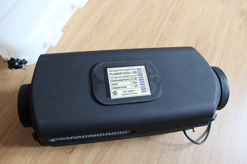

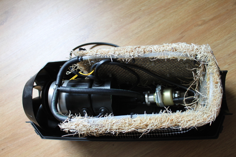

ладно уж. колюсь - речь идет об охладителе воздуха испарительного типа, работающем на _воде_.
Такие конструкции давно используются на кемперах и грузовиках. импортные аналоги от ваэко и проч. используют в качестве наполнителя кокосовую стружку. но у них есть минус - чтоб не гнило, надо добавлять антибиотики.
а наши нашли вариант древесины, у которой есть природные антибиотики - то есть, никакой аллергии, бактерий и прочей гадости. тока водичку подливай. обещают (в зависимости от влажности воздуха) снижение температуры до 10 градусов. и, главное, штука может работать при заглушенном пихле - от аккумулятора. это вообще моя мечта была.

не, я не разработчик, но общаюсь с ними.
исчо раз повторяю - это не кондей, это наподобие чалмы у бедуинов, один конец которой они опускают в сосуд из тыквы, наполненный водой и таким образом свою тыкву охлаждают при скоростном перемещении по пустыне верхом на верблюде.
да, вебастовский испарительный охладитель воздуха стоит негуманно. наш будет стоить адекватных денег. в этом я уверен. сужу по собственному опыту.

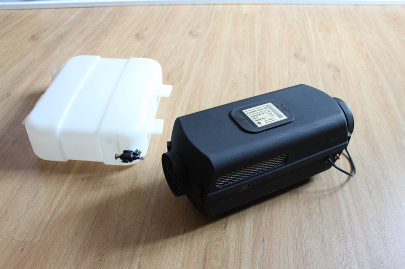

Бачек самое простое в этом деле- за обшивку в собачнике, а вот отвод воздуха повышенной влажности, вот это вопрос посложнее будет...

бачок для воды ставишь там где заднее левое стекло в собачатнике (водила один хрен в него не смотрит), либо на дверь заднюю, можно чтоб он частично перекрывал обзор - за подголовником его все равно не видно будет.OlegKZ писал(а):Где его примостырить в патриоте пока не могу представить (с учетом рекомендаций бачок для воды должен быть выше устройства минимум на 40 см).
а сам блок можно в ноги кинуть и вообще сильно не крепить :)
тем, у кого на штатном боксе между передними сидушками ничего не установлено дополнительного, можно этот блок прям туда воткнуть. заодно и как подлокотник использовать :)
а по хорошему, небольшой бачок для воды просится на экспедиционный багажник а большой+насос для подачи воды наверх (заодно, и душ можно соорудить) в задний бампер.
кстати, у вас в Казахстане этот охладитель гораздо лучше работать должен, чем у нас, к примеру. влажность воздуха какая щас?
лично я не вижу необходимости ставить этим летом данное устройство в патриот - поэтому, отдал его в газель, она вообще безкондейная. но если вдрук опять начнется жеппа, как в прошлом году, отберу.
отводить воздух повышенной влажности лучше всего с помощью кондиционера :)
