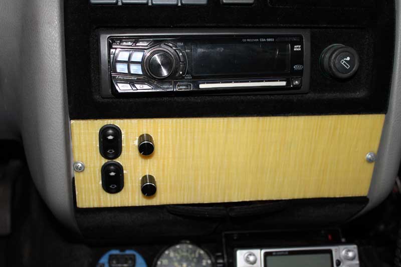

народ, под блоком управления климатом я имею ввиду замену штатных 3-х крутилок. мне место нужно освободить под всякие тумблеры и прочее.
я вот что думаю - светодиоды, скорее всего и не понадобятся - положение заслонки легко определяется по наличию воздушного потока через сопла :)
я имел ввиду использовать 2 таких моторедуктора для управления заслонками распределения воздушных потоков :) а вы наверное чего не то подумали :)
так вот, заслонок 2, надо 2 моторедуктора. соответственно, каждым легко управлять с помощью обычной кнопки от стеклоподъемника :)
а как будет время, сделаю аналог бмв-шных 3-х кнопок (в ноги, в морду, на стекло в любых сочетаниях)
но для этого контроллер нужно ваять самостоятельно, который умел бы измерять 2 сопротивления и в зависимости от того что намерял подавать на моторедукторы напряжение, менять полярность.
а штатный кран (который "регулирует" поступление теплоносителя в радиатор печки) я вообще планирую открыть навсегда и отцепить от него тросик. бмвшный электроклапан показал себя вполне надежной приблудой.

вот карочи прототип моего управления воздушными потоками в салоне:
а вот так могло бы выглядеть управление отопителем, дублирующее все функции штатного.
как видно из иллюстрации, справа дофигища места образуется :) надо думать что там можно разместить чтоб было удобно и эргономично. один кандидат у меня уже имеется.

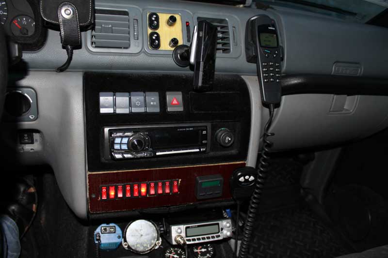

панелька управления климатом немного изменилась в размерах и перекочевала в центральный воздуховод:
соответственно, всякие кнопусечки перекочевали туда, куда и планировалось - вместо старых крутилок. теперь есть возможность дальше че-нить мутить :)
ну а теперь предварительный(промежуточный) отчет - значица, моторедукторы работают прекрасно(кнопочки с подсветкой :) ) теперь есть любые возможные сочетания - (типа на стекло и в ноги, в морду и в ноги), регулировка скорости вентилятора пока что из штатной сделана (ожидается поступление новейшего шим-регулятора для печки от силыча - Мельников утверждает что у них моторчики не пищат)
в регулировке температуры осталось только подключить провод к клапану - руки не дошли протянуть под капот, надеюсь на выхах сделаю. а так, проверял - сама релюха работаит.
