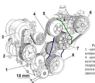

КУ SANDEN, Патриот 2014 года, пробег 35000. При включении кондея слышен свист, муфта не крутится. Подшипнику кирдык?

Подшипник муфты крутится всегда, тут либо сама муфта не прижимается плотно, либо заклинил компрессор (это можно проверить крутнув рукой). Ремень нужно проверить, может фуфло какое.

Kotyara писал(а):КУ SANDEN, Патриот 2014 года, пробег 35000. При включении кондея слышен свист, муфта не крутится. Подшипнику кирдык?
не правильно подобран ремень Если с завода стоит 6РК2120 то его надо поменять на 6РК 2100 и подтянуть ГУРом ремень
Просто скорее всего элементарно растянулся ремень. Заменить на новый. Делов минут на 30 с пивом.
Гном писал(а): не правильно подобран ремень Если с завода стоит 6РК2120 то его надо поменять на 6РК 2100 и подтянуть ГУРом ремень
Это откуда такое мнение, что ремень 6РК2120 неправильный? Подтверждение в студию, плз.
Стоит уже второй ремень размера 6РК2120 - полет нормальный. Да, кондей, гур есть и работают.

Alex[BY]
Сообщений: 1218
Откуда: Беларусь
Re: Кондиционер
Сообщение Alex[BY] » Ср июл 06, 2016 09:19
Xfree писал(а):а как она выглядит муфта эта?
Под генератором находится компрессор кондея. При включении кондея "колесо", которое внутри шкива компрессора, должно начать вращаться. Позиция 2 на рисунке. "треугольник" должен крутиться при включенном кондее
Xfree
Сообщений: 247
Зарегистрирован: Пт ноя 20, 2015 12:31
Re: Кондиционер
Сообщение Xfree » Ср июл 06, 2016 09:40
спасибо, вечерком попробую глянуть
mudriy27
Сообщений: 720
Re: Кондиционер
Сообщение mudriy27 » Ср июл 06, 2016 11:49
да, муфта отмечена цифрой 2 на рисунке.
немного уточню. шкив, на который накинут ремень вращается всегда, а треугольник при включенном кондиционере вращается не постоянно, а циклически. т.е может включится и выключится несколько раз в минуту.
Belkin
Сообщений: 345
Зарегистрирован: Пт апр 06, 2012 15:52
Откуда: Воркута
Re: Кондиционер
Сообщение Belkin » Ср июл 06, 2016 12:57
mudriy27 писал(а):а треугольник при включенном кондиционере вращается не постоянно, а циклически. т.е может включится и выключится несколько раз в минуту.
Не слишком ли часто ? ;)
Муфта фактически управляется датчиком на испарителе.
При +5 и ниже отключается, а при +7 и выше включается.
Разброс по времени достаточно большой при этом - десятки секунд.
Да и проконтролировать это можно не выходя из салона, по характерному "сссссс-с-с" из-под панели (идет прокачка через испаритель)... ;)
