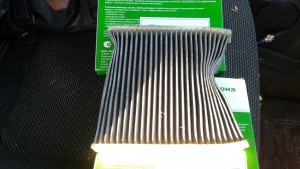

Друзья будте внимательны меняя фильтр. Решил я тут поменять фильтр. Крышку открыл легко фильтр выцепил из щели и мне что-то поплохело. Фильтр был смят как у товарища выше. Анализ ситуации показал что виноват не рукозадый сотрудник сервиса а сам фильтр, он просто шире оригинального на два миллиметра. Этого достаточно чтоб он застрял и изогнулся. Фильтр от фильтрсервис.

Достаточно при установке нового фильтра, если "не лезет", повернуть его на 90°...Sobakov писал(а): Друзья будте внимательны меняя фильтр. Решил я тут поменять фильтр. Крышку открыл легко фильтр выцепил из щели и мне что-то поплохело. Фильтр был смят как у товарища выше. Анализ ситуации показал что виноват не рукозадый сотрудник сервиса а сам фильтр, он просто шире оригинального на два миллиметра. Этого достаточно чтоб он застрял и изогнулся. Фильтр от фильтрсервис.
