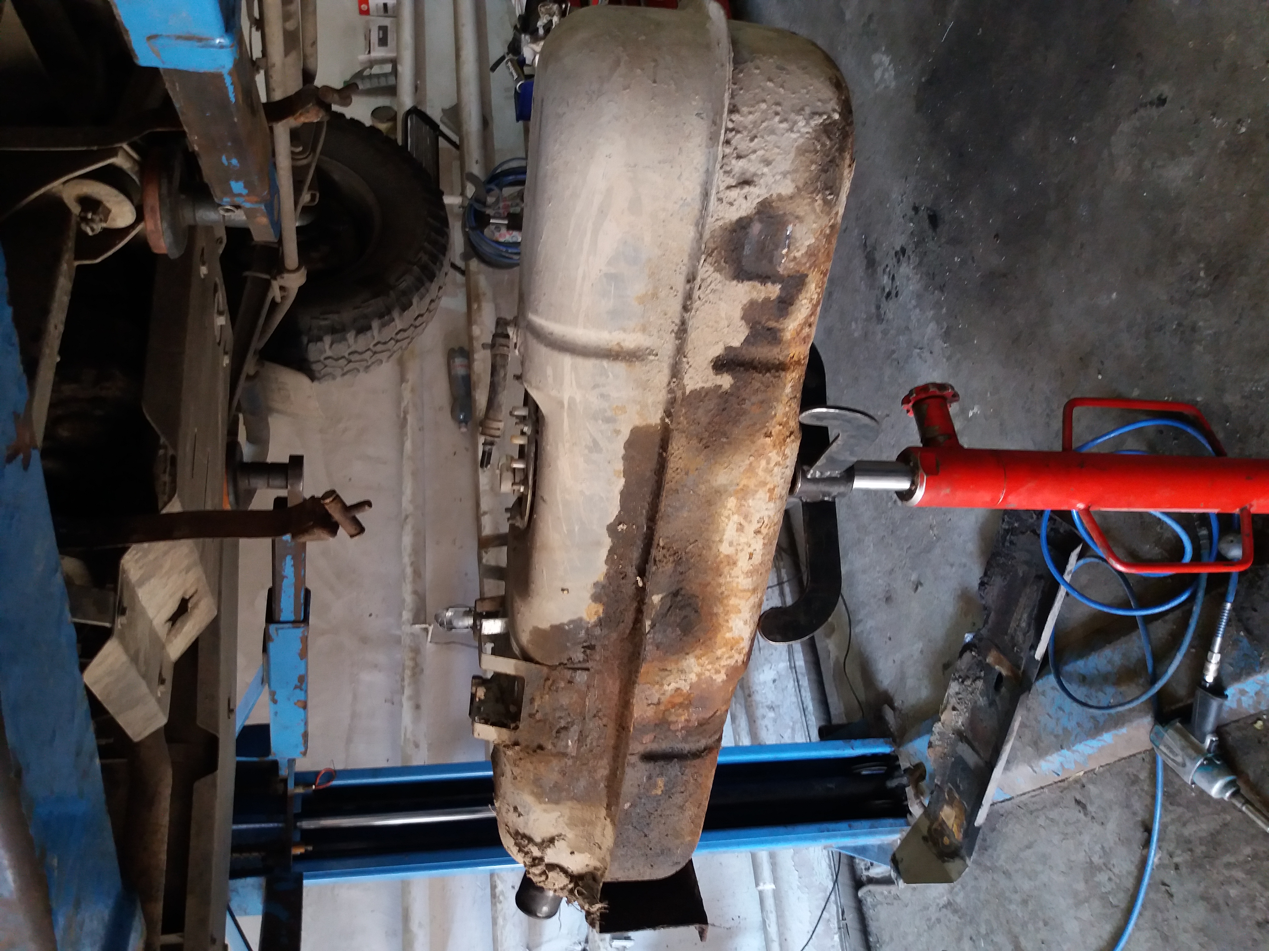

Сообщение mehanic48 » Вт сен 22, 2020 19:13
Машине 7 лет, правому бензобаку пришла хана. Запах, течь. Возможно процесс коррозии ускорила защита бака под которую с годами набился грунт и естественно он большую часть времени оставался влажным. Парадокс, защита от механических повреждений но катализатор ржавчины. Кому что. Поставил новый оригинальный, бакоровский не стал. Ну и защиту на место вернул 8;:
Прошу прощения за фото, вертеть не умею.
