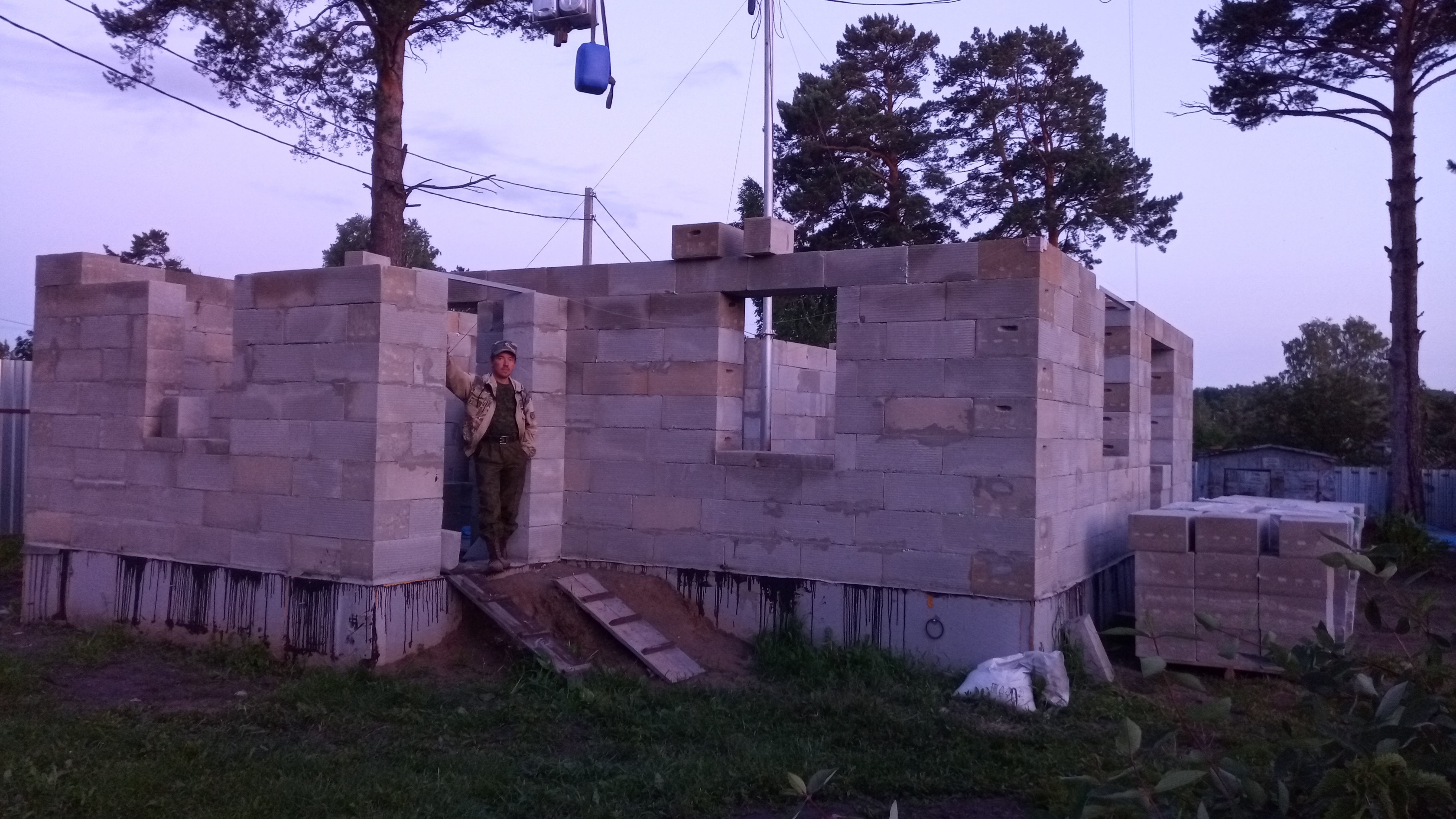

Тем временем,- я плавно подбираюсь к бетонному поясу (меж-этажному)

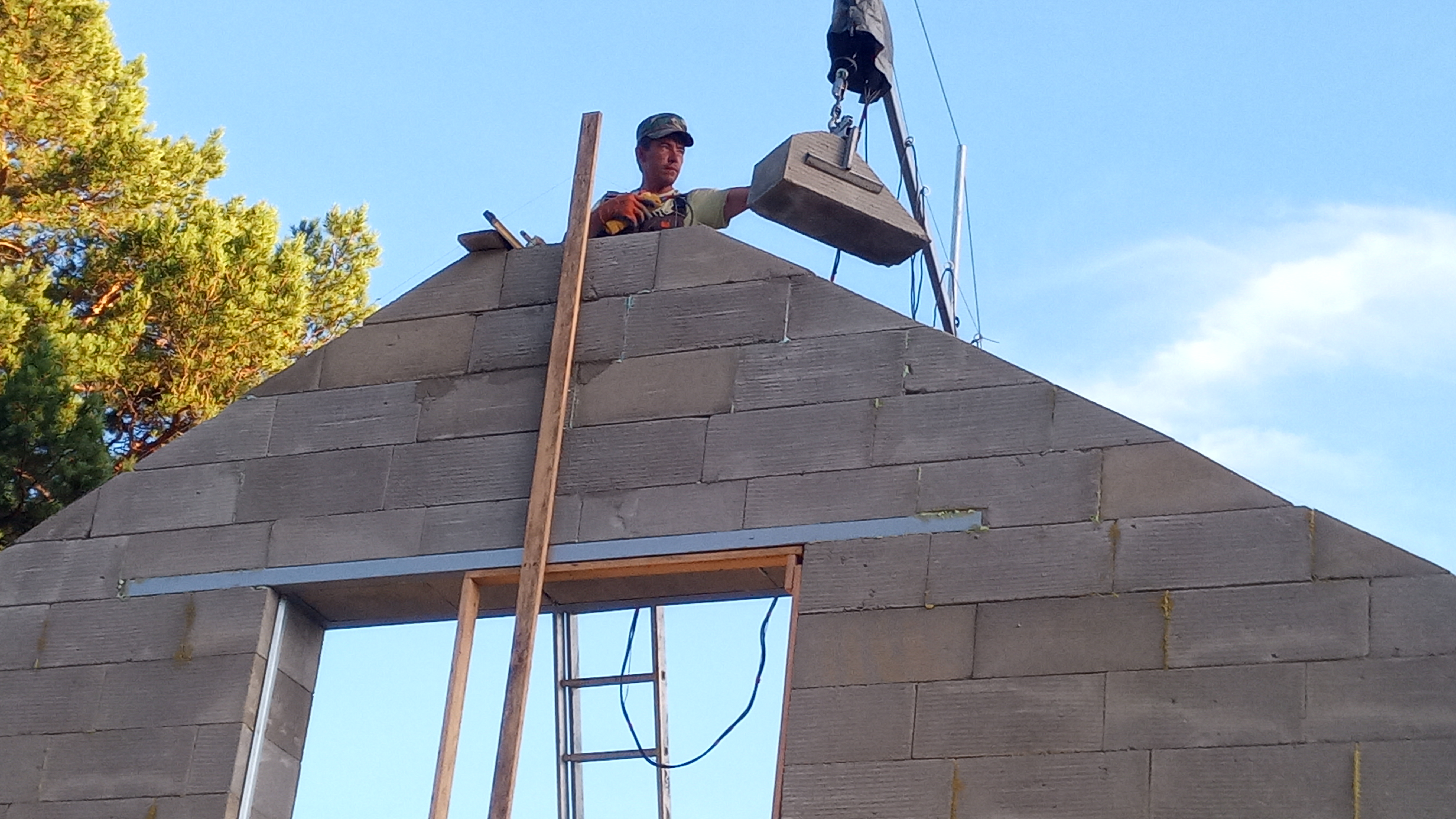

Основное по стенам завершено, теперь формирование столбов, - опоры для края крыши.

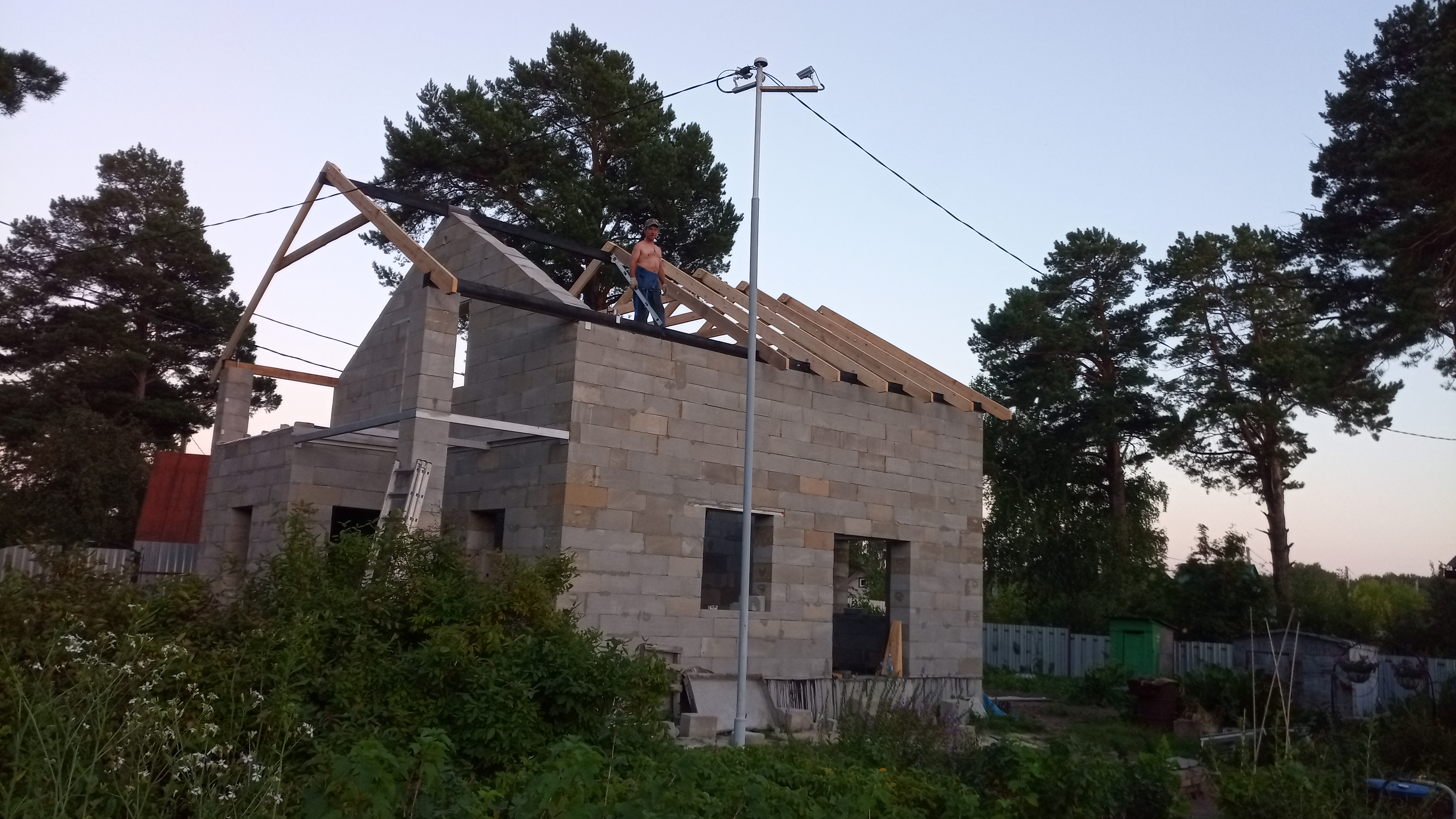

Процесс по тихому двинулся к формированию крыши

Чёт вылет кровли от стены совсем маленький. В любой дождь стены мокрые будут. Я сильно побольше сделал, и не пожалел ни разу.
- Сообщений: 2860
- Машина: УАЗ
- Благодарил (а): 483 раза
- Поблагодарили: 385 раз
Стройка и всё с этим связанное!
По моим подсчётам должен быть 70см. по краю железа. Поглядим как будет в дождик

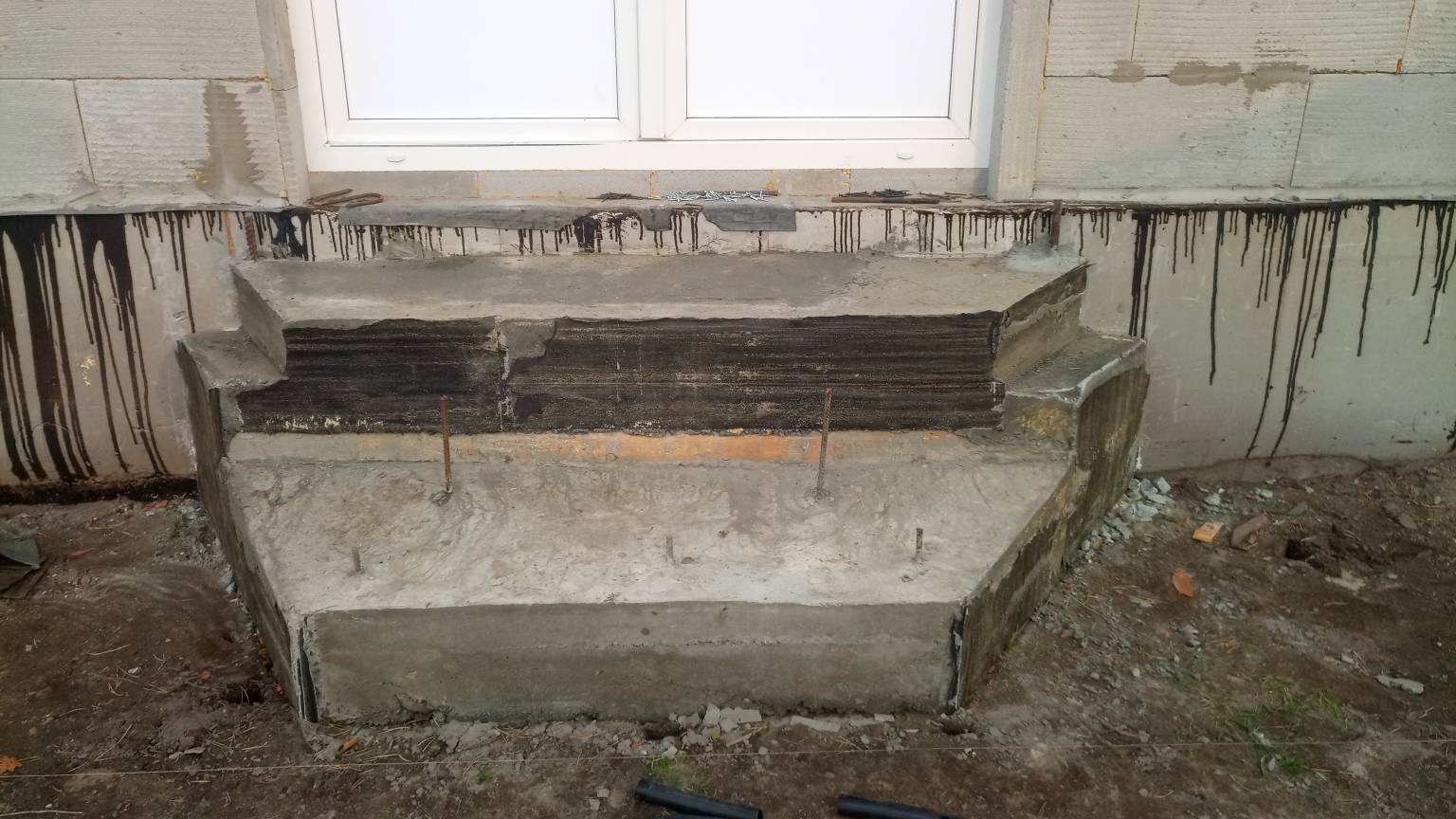

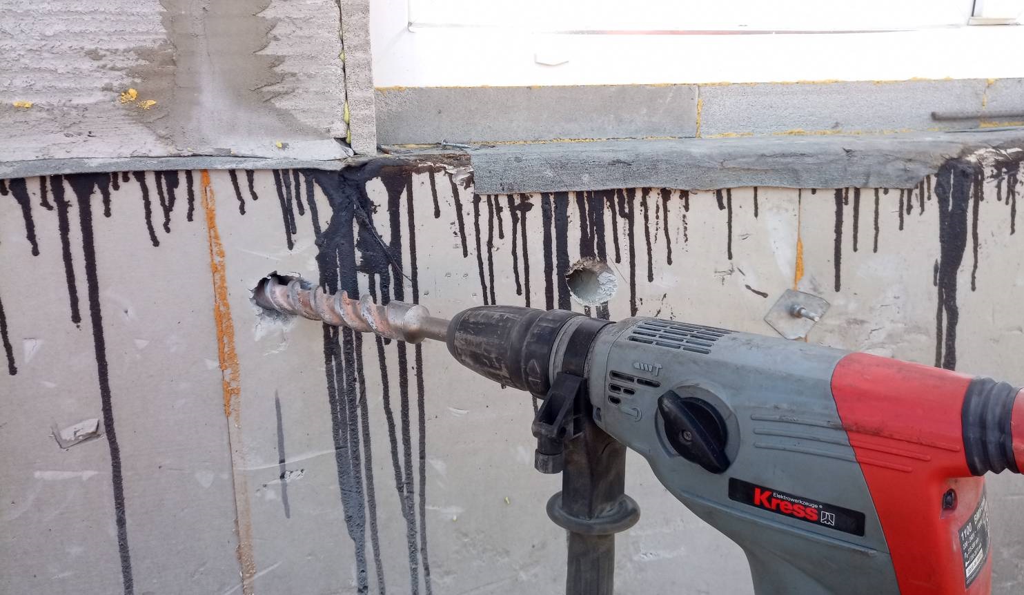

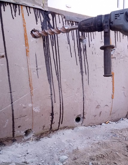

Выяснилась тут одна любопытная штука; " Оказывается если если сразу с фундаментом не было залито крыльцо, то просто подлить не очень хорошо может выйти"
Крыльцо может в будущем отойти от здания. Есть решение этой проблемы, правда оно чуть дольше в изготовлении
Сначала делается основа которая всё же связывается с фундаментом через арматуру вставленную в увеличенные отверстия с заполнением пространства отверстия безусадочным растворным составом разумеется со вставленной лучше под углом арматурой.
После заливки основание покрывается гидроизоляцией потом ставится опалубка для заливки нормальных ступеней
- IMG_20210516_191548.jpg (167.33 КБ) 6970 просмотров
- диаметр 30 мм глубиной 200мм под углом 45 градусов

Или крыльцо ставить на свое основание через слой пенополистерола (в качестве демпфера), и с домом связывать через "ползуны", а не жестко, сезонная амплитуда может составлять до 20 мм, так крыльцо с домом будут жить своей жизнью, не мешая друг другу. Наиболее бюджетный вариант
- Сообщений: 2860
- Машина: УАЗ
Не бюджетный не наш вариант! Будем делать надёжный. Под основой заложен температурный демпфер, теперь гидроизоляция и заливка ступеней.
