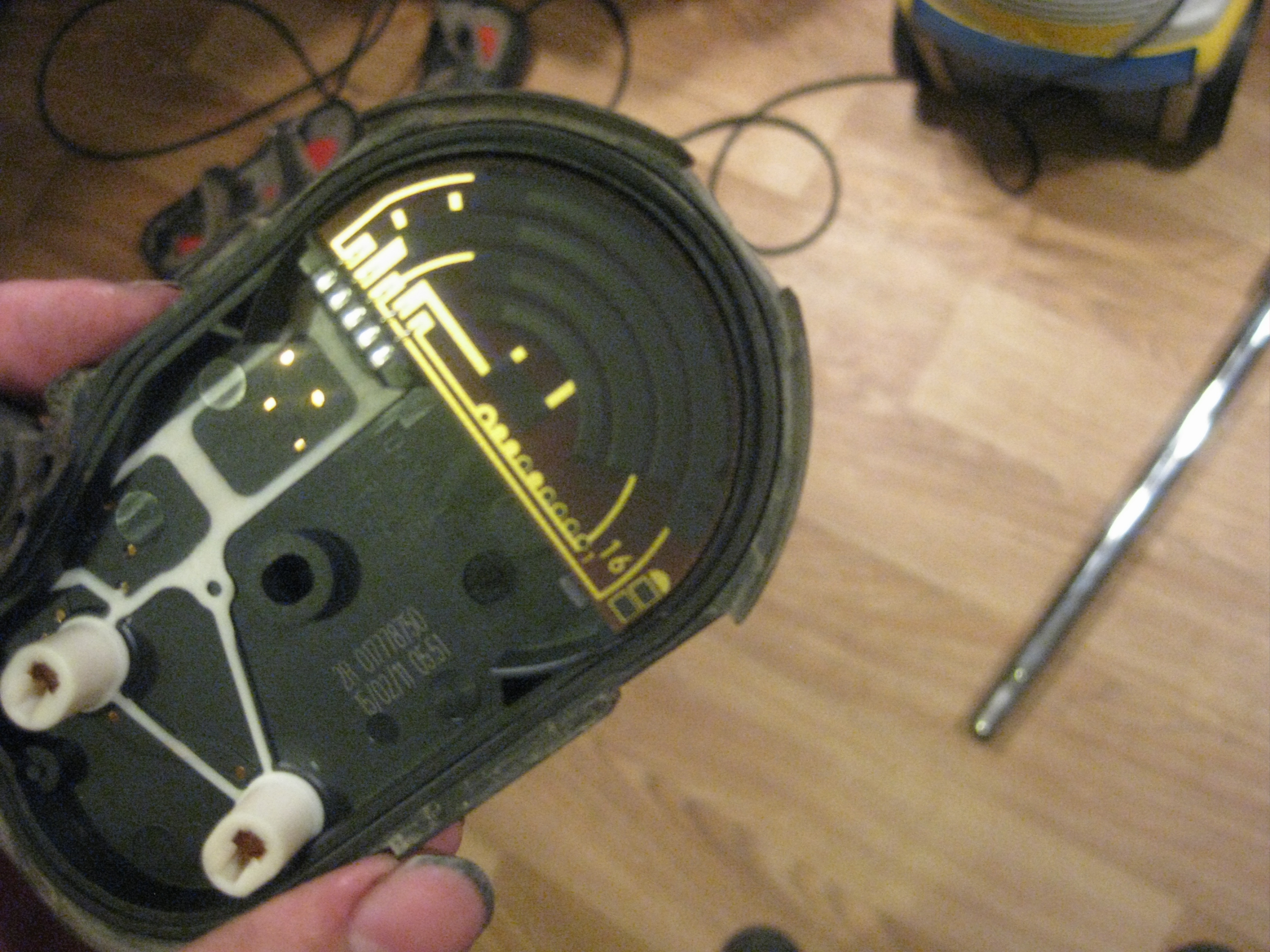

Сообщение Чёрный кот » Чт июн 08, 2017 03:27
Вчера при подъеме в горку плавненько пропала тяга :sad: , машинка едет только на первой, холостые на 1100, больше 1800 не подымаетя, дроссель мылся, фильтр воздушный поменян, что дальше делать не знаю....чуть не забыл ошибки 0122, 0222

Неисправности! (Новосибирск)
Сообщение Николай54 » Чт июн 08, 2017 03:57
Это ошибки датчиков положения дросельной заслонки.
Возможно просто контакт в разъеме пропал. Либо заслонке плохо.

Чёрный кот
Сообщений: 709
Зарегистрирован: Чт мар 01, 2012 08:13
Сообщение Чёрный кот » Чт июн 08, 2017 05:54
Чтото мне кажется что дело в дорожках, если посмотреть на верхнюю она вроде повреждена?
Сообщений: 2748
Поблагодарили: 194 раза
Сообщение toledo » Чт июн 08, 2017 06:19
Чёрный кот писал(а): если посмотреть на верхнюю она вроде повреждена?
а тестер что говорит?
Чёрный кот
Сообщений: 709
Сообщение Чёрный кот » Чт июн 08, 2017 06:24
А как на ней замерять то? :oops: я в электрике не силен :oops:
Slava007
Сообщений: 180
Откуда: Новосибирск (кудряши)
Сообщение Slava007 » Чт июн 08, 2017 06:27
У меня такая же беда, не чего пока не могу с этим поделать.
Всегда пропадает в самый неподходящий момент, в болоте в
грязи когда много буксуешь и оборотов даешь тысячи 4500.
Разбирал педаль и дроссель, прозванивал, чистил. Был даже
заменен модуль в бензобаке, т.к перестала работать перекачка.

у меня до чистки было 2135,0223,0123. после чистки 0122,0222 8;: с утра не заводил может заведется обороты как были до чистики и после чистки остались в диапазоне 1100-1800 и дальше никак 8;:

если вручную пальчиком заслонку пооткрывать ,сняв резинку -обормоты растут?
Отправлено спустя 51 секунду:
яб на трос перешёл накер эта шляпа електронно-електрочиская,точнее две: педаль и дроссель.
Это все ошибки датчика дроселя.
я бы сначала все-таки разъем жгутов проверил. Т.к. после отключения оного у Вас ошибки поменялись... Возможно просто коротыш

Когда зимой зависает заслонка. Махина работает типа тысячи полторы и не куда, ни вниз не вверх, хоть жми педаль, хоть нет. Я думаю при этом пофигу где заслонка. Просто включается какой то аварийный режим. Глушишь, минуту сидишь и все - дальше едешь.
Т.е я хочу сказать эффект похожий.

зимой заслонка может клинить из-за обмерзания конденсатом из сапуна.
Отправлено спустя 4 минуты 12 секунд:
заслонка дает воздух,его считает дмрв и форсы плещут бенз под этот воздух в итоге обормоты растут. так вроде работает инжовый двигло.

На педали контакты пошевелить ещё. Фишка окисляется.

Было подобные ошибки дросселя. Под бачком омывателя разъемы разъеденил и побрызгал очистителем контактов. Почти год не повторялось.
