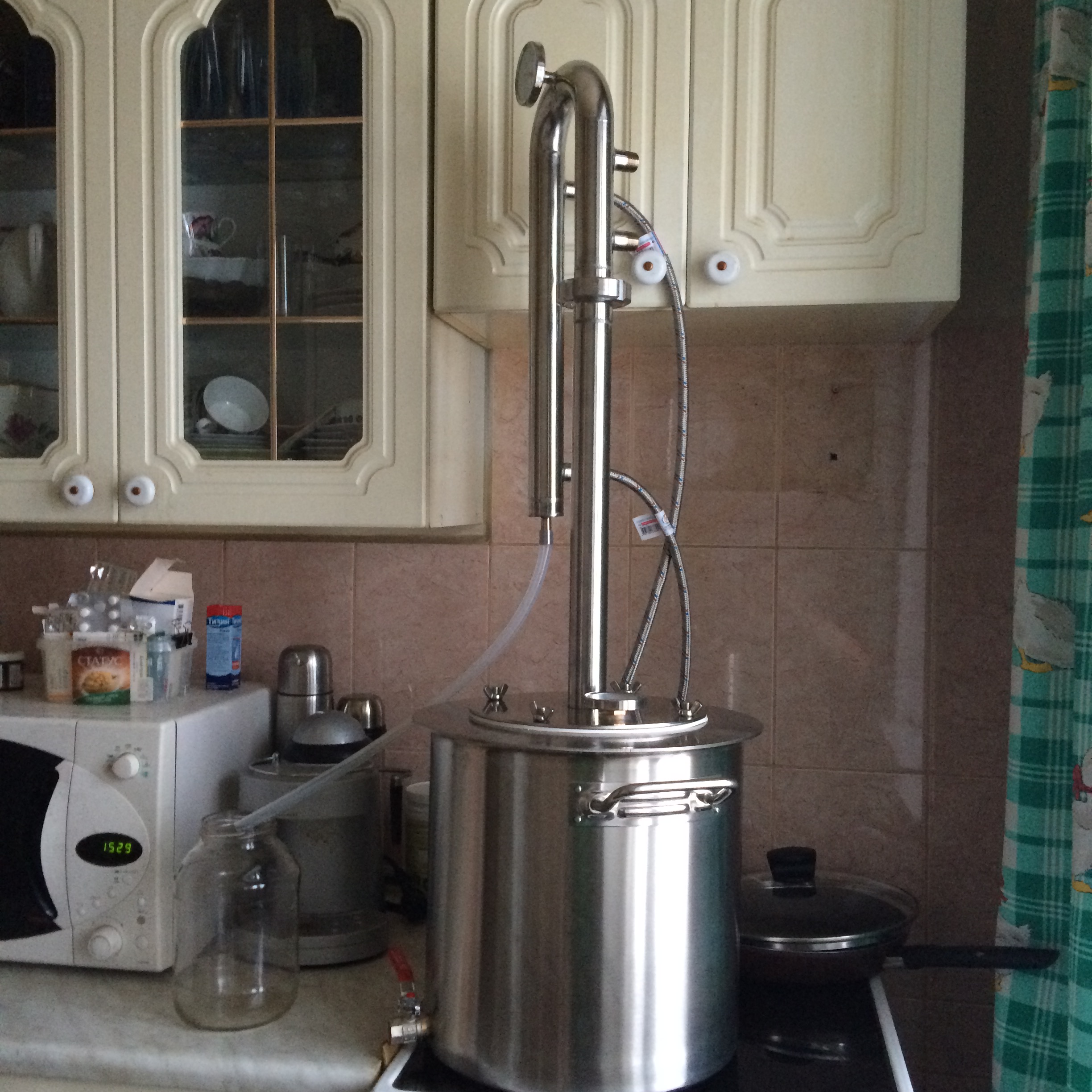

Выкладываю. Для качественной перегонки нам надо:
Круглодонная колба на 2 литра (бывают и других объёмов).
Пара переходников, небольшой дефлегматор и прямой холодильник. Дефлегматор помогает точнее "разогнать" близкие по температуре кипения жидкости. Всё это собирается по системе "папа-мама", без молотка и зубила.
С обратной стороны к прямому холодильнику присоединяется аллонж, чтобы капало прямо в бутылку, без возможности пролива.
Всё это собирается в такую вот установочку.
Вся фишка - в возможности следить за температурой пара (не температурой колбы или плитки, а именно пара). Термометр встаёт как раз напротив выхода паров и даёт объективную картину того, что же там щас гонится.
Для справки, температура кипения этилового спирта - 78 градусов. Если что-то у нас капает при более низкой температуре - это какое-то говно (ну, к примеру, метанол кипит при 65 градусах) и его лучше не пить.

И сразу вопрос: как сделать холодильник в частном доме (без прямого протока воды)?

танкист писал(а):И сразу вопрос: как сделать холодильник в частном доме (без прямого протока воды)?
Не знаю, думать надо))

Я мыслю: "змеевик" и обдувать его воздухом.

Бак на триведра воды в нем змеевиквик, сверху пар -снизу живительная влага.:-)

Плиту надо с термостатом. И плавной регулировкой температуры. :shhh:
А холодильники бывают и на фреонах, и на пельтье. :D

Думаю, что это уже слишком. Когда-то смотрел, расчёты показывали, что достаточно метровую трубу, миллиметров 10 диаметром спиралью загнуть, и просто на воздух. Сейчас точно не помню, но, вроде бы, до +30 на улице конденсирование должно проходить вполне достаточно.
Кстати, если что - автомат управления печкой и слежение за температурой смогу сделать. :)

volandad писал(а):Плиту надо с термостатом. И плавной регулировкой температуры.
Нет, не надо. Не путай людей. Достаточно бытовой плитки с крутилкой, да и без крутилки подойдёт.

Для автоматики нужно вместо термометра термопару и смену банок на сервоприводе в зависимости от температуры.

Сообщение Volodya » Пт июн 03, 2016 12:31
да я думаю стекло всё-таки лучше, с учётом неизвестности происхождения нержавейки в этих изделиях, минус только его хрупкость, но на разницу в стоимости можно и докомплектовываться периодически, так что мне тоже интересно где и почём ))

А мне железо как-то надежней кажется. И качество напитка нравится.

Гуру говорят, дистиляторы вчерашний день. Теперь ректификаторы рулят :shock:

Сопротивляются! Говорят, что ректификатор не сложнее и не больше дистилятора.
Мотивировка следующая:
1. Водно-спиртовой раствор полученный дистилляцией браги содержит большое количество примесей способных повлиять на вкус и аромат конечного продукта, что требует проведения дополнительных процедур по его очистки для изготовления высококачественных водочных изделий.
2. Водно-спиртовой раствор прошедший горячую очистку (ректификацию) практически не имеет посторонних примесей влияющих на вкус и аромат конечного продукта, но его применение корректно только для изготовления водочных изделий по рецептам, написанным не ранее конца XIX века.
