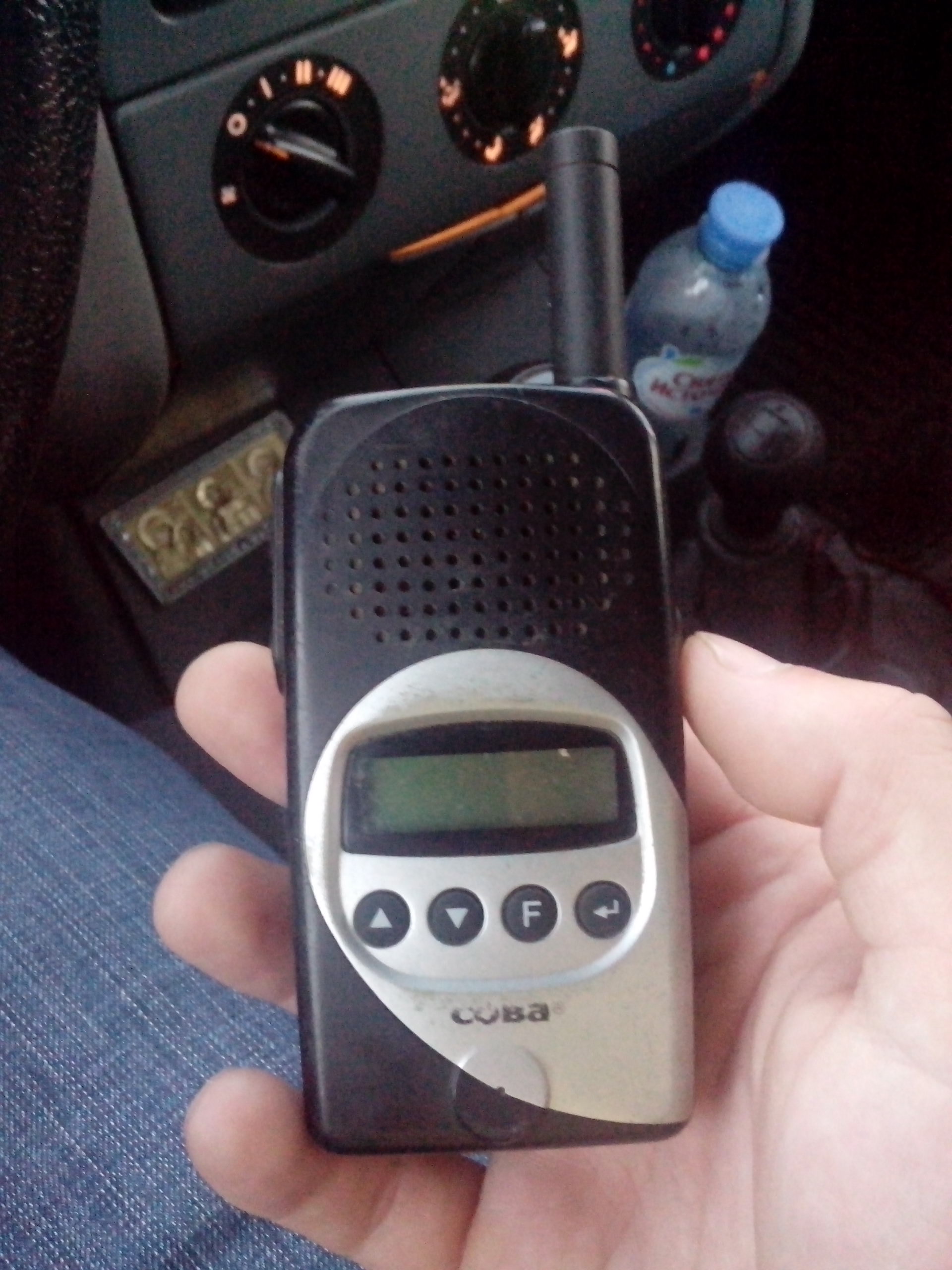

Пират, может и по этой игрушке подскажешь?Пират писал(а):Чо установил-то ?
СВ-и, УКВ ?
Что ?
А то валяется без дела...

69-ти канальная ЛПД-шка.
Аналог китайских потаскушек из Связного и Евросети.
Можешь брать её на покатушки.
ВТОРОЙ КАНАЛ ( 433.100 мГц ) является общепринятом во внедорожной тусовке. ( Нивеоы, Шунутские, Патриоты )
Уверенная дальность в лесу примерно 200 метров плюс-минус 100 метров ( зависит от характера местности )
Ну, как-то так.
С комфортным вектором что на СВ-и разобрался ?

Тесть Совенка можно использовать на покатушках для связи со штурманом?
С комфортом теперь совсем комфортно, мы познакомились на 100%. Огромное спасибо!)

Да, правда если у штурмана тоже ЛПДшка. Но, так то в основном они у всех есть.

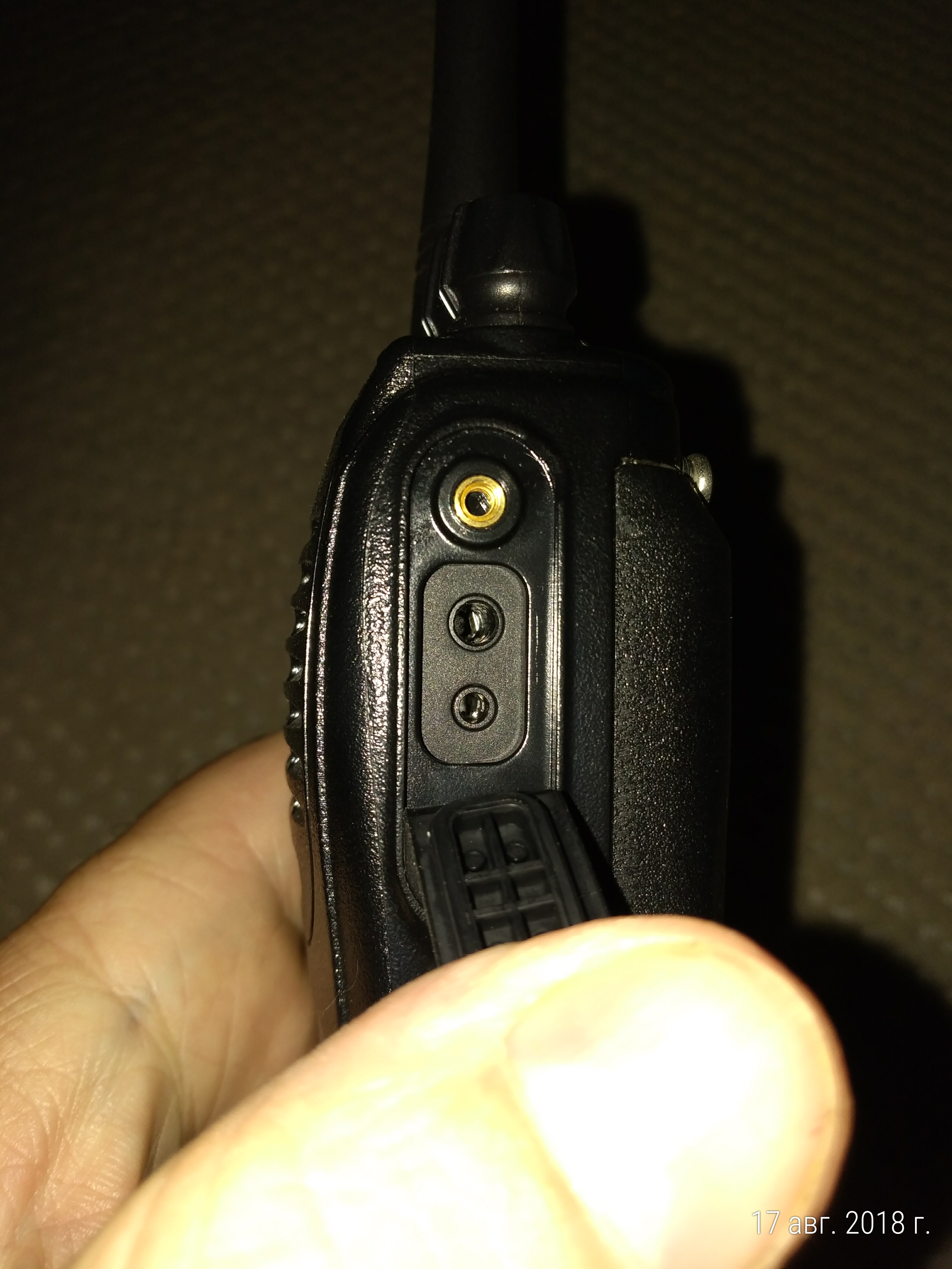

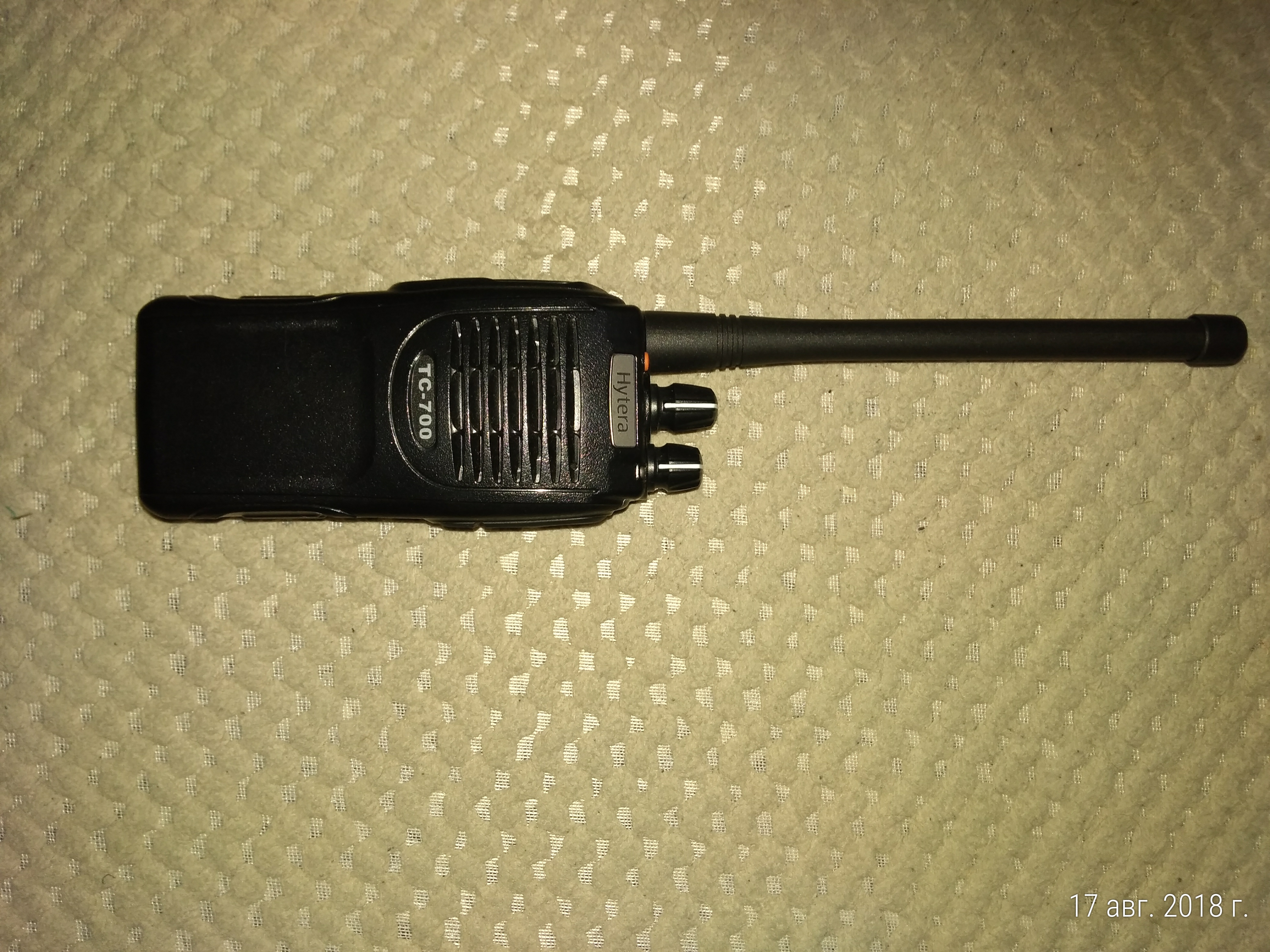

Друзья подскажите по рации. Достались на халяву. Вроде 16 каналов, но работает только 1. Вроде их программировать надо, но не знаю где и как.

Софт есть на радиосканере, схема кабеля для программирования там же, от 508й должно подойти. Только судя по размерам/габаритам антенны, эта станция двухметрового диапазона (136-174 МГц), а там безлицензионных/гражданских частот нету.

Спасибо, но я в этом не очень разбираюсь
. Мне бы их дать какому нибудь знающему человеку, чтоб настроил. Только не знаю где этим занимаются. А так, да рации двухметровые, но мне по лесу с ними бегать, вдали от людей, думаю не критично.

Нет конечно. Не критично.
Но есть одно НО.
Это то, что слышать вы будете только себя.
И при потере одной станции, второю можете выбросить там же
Хотя....
Это сладкое слово халявва......
