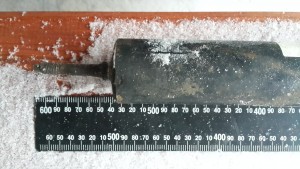

https://drive.google.com/file/d/0B_8E3v ... sp=sharing
это с моего исузу эльф.(масса без нагрузки-2400кг.) на митсу/кантер., тойота дюна,ниссан,хундай и т.д. тоже гуляют мысли поставить на уазку. по жёсткости в магазе подскажут, по цене не сильно отличаются от 850 до 1150 вроде. тайвань,корея и япония.

Шток-ухо, в сжатом состоянии от центра уха до начала штока 320 мм, в разжатом 535 мм.
Отправлено спустя 3 минуты 21 секунду:
Хундай 65, 72, 78.
