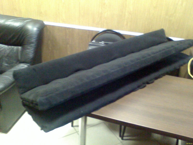

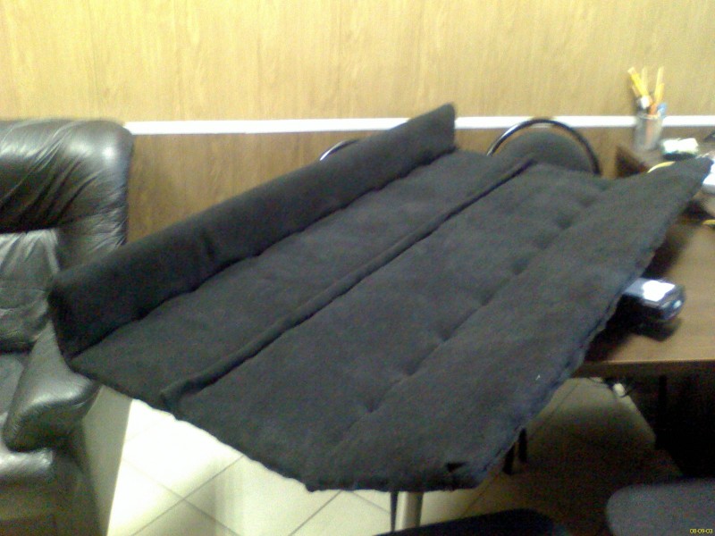

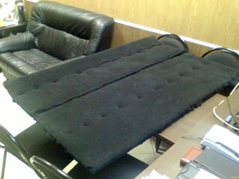

Наконец то реализовал идею и сделал себе дополнительную полку в багажник приблизительно 30см от пола. Материал 2см фанера накрыта ковролином (может придумаю другой вариант). При необходимости полка снимается, ложится на пол и ничему не мешает. В обычном варианте используется как двухярусный багажник:
нижний отсек-все вещи которе постоянно находятся в машине (одежда, инструменты, домкраты, ведро.и т.д.) плюс как вариант в случае необходимости влазит запасное колесо.
верхний отсек все временное (вес не имеет значения).
Расположение полки таково, что сложенное заднее сиденье и полка представляют собой практически ровную одноуровневую поверхность что с успехом используется при ночевке в машине (при этом все вещи практически остаются на своих местах)
Еще полка применяется как огромный стол на природе (размер то 90х115), правда еще не придумал легкосьемные ножки но это дело времени.
С полкой огромный багажник с горой вещей которые очень неудобно размещались, превратился в уютнейший многофункциональный багажник в котором все имеет свое место и ничему не мешает.

Да. И остались с сохранением их функции. Их крепеж служит основой крепежа новой полочки.

сколхозил свой вариант полки для патриота, оборудованного доп. сидушками в собачатнике:
1) полностью разложена (для укладки поверх нее надувного матраца и затем тушек путешественников) - в этом состоянии она по задумке должна пребывать только в спальном варианте, то есть покоиться на разложенных откидных сидушках
2)полностью сложена - когда надо засунуть ее в машину или наоборот, вынуть. ну или когда требуется максимальная вместимость багажника
3)еще состояние - собственно, полка для багажника, в том виде в каком та существует во многих машинах, то есть прям по нижней кромке окон - в таком состоянии она лежит не на сидушках складных сидений, а на их спинках.
вопчем никаких доп. упоров для данной полки делать не нужно, используются только базовые возможности багажного отсека.
Для изготовления полки потребовался лист 15-и миллиметровой фанеры 1450х850 мм, лист поролона 20 мм толщиной, карпет акустический 1 кусок(подошел, скотина, как нельзя лучше по размеру), 6 петель из строительного магазина (производитель DMX, имеют по 4 отверстия с зенковкой на каждой из половинок 100Х30 мм, соединенных узкой стороной)
и мебельный степплер.
Фанера была порезана на 3 прямоугольника размерами 240х1450 мм и один прямоугольник размером 120х1450 мм.
почему полка имеет 4 части а, например, не 2 или 3- учитывая ее конструктивные особенности, а именно, тот факт что по ширине она практически равна ширине багажника, вставлять/вынимать полку состоящую из меньшего количества деталей оказалось неудобно. да, и к тому же, маленький кусок (120х1450 мм) позволяет в откинутом состоянии уменьшить общую длину полки как раз чтобы не мешать откидыванию назад задних сидений - дальше они уже все равно упираются в сложенные откидные сидушки. вопчем, эта полка +надувной матрац позволяют организовать в машине полноценное спальное место. теперь задумываюсь как сделать нормальный подлокотник для водителя и переднего пассажира. уже почти придумал.
