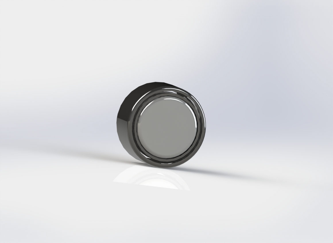

Я, если правильно понял, думаю вот как-то так можно сделать (кольцо в 1мм от края делал типа как из стекла, но не очень то похоже на стекло):
ручка патриот.JPG (267.75 КБ) 13660 просмотров
ручка патриот-2.JPG (270.3 КБ) 13660 просмотров
Разве что пока точку не прилепил. А центральная вставка может быть или так же из пластика, только другого цвета например, или блямба, сделанная по типу колец, с линзой, а там хоть что.. хоть лого УАЗа, хоть просто ничегошеньки ))

Имхо, можно и так, только я предполагал "глухую" канавку (тор/кольцо) с нижней стороны ручки (которая прилегает к накладке консоли) – нижний рисунок. Эта канавка соединяется сквозным отверстием с лицевой стороной ручки. Вот это то отверстие и канавка заливаются прозрачкой, подсвечивать предполагается кольцо.

На словах не всегда просто понять ход мыслей ))
Ну да ладно.
Может дойдёт потом. Главное найти вариант наименее трудозатратный в постобработке.

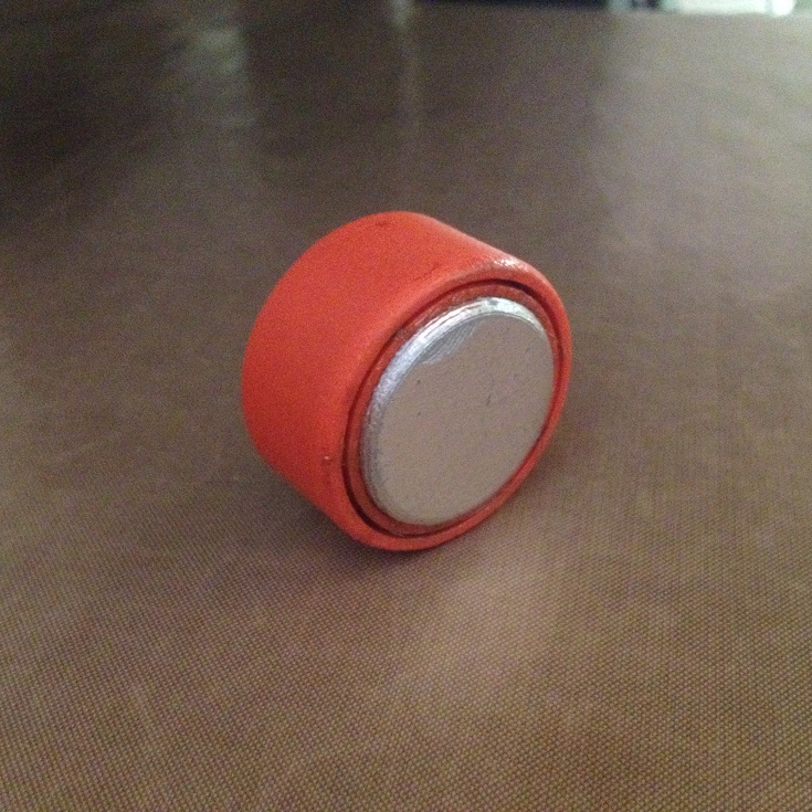

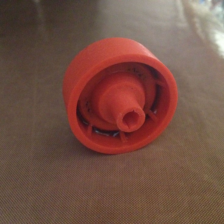

Я пару дней назад сделал опытный образец (на цвет просьба не смотреть, сделал просто "пощупать"), залил эпоксидкой и вот.. до сих пор квасится )) Отвердителя перелил видать.
Но на данный момент видно, что стандартной подсветки хватать не будет. Еле светится когда фонариком свечу. Может в темноте и нормально будет, я проверял при комнатном освещении. По хорошему нужно что-то матовое, типа как молочный акрил (оргстекло белое), там светорассеивание хорошее, а эпоскидка всё же почти прозрачная.

Светиться чтодолжно?Вот тот серебристый пятак?
А отвердителя скорее всего мало,раз не сохнет.Я так уже попадал.

Не, светиться должно колечко вокруг, тёмное на фото. Это как раз эпоксидка.
Отвердителя я налил не 1:10, а 1:2... Перепутал слегка ))
А пятак можно и другой вставлять, тут нет предела совершенству. это так, просто проба. Оно отдельной деталью делается.

А вот можно у крутилки сделать усиленную ту часть,которая на штырь собственно одевается.Что бы не проворачивалась.

А что надо делать, чтобы провернулась? Родные у меня вообще мёртво сидели, раз даже плоскогубцами сдёргивал. Там же кольцо металлическое. Вот самопал я сделал слишком туго, пришлось немного надфилем расточить, в итоге переточил )) Немного люфт есть. Эту красную не проверял еще, но скорее всего тоже плотно. Однако вообще усилить не проблема, в смысле более толсто напечатать.

Я светодиодный фонарик и тЫкал внутрь ручки, к эпоксидке. Хотелось бы, чтобы кольцо светилось нежным светом по всей окружности (но без нормальной засветки не получится похоже). А указатель сделать тогда будет вообще не проблема. Просто сейчас мне надо понять как вообще сделать, чтобы из подручных средств и без "нано".

Александр72 писал(а):Именно свойства рассеивания света я и хочу использовать. У молочки это на высоте (я по рекламе сужу).
На фото понял что и как, но пока сложно понять, как это сделать доступными средствами.
У меня максимум это фрезер ЧПУ, 3Д принтер ну и печать красками.
Молочка в массе, имхо, будет поглощать свет - если не опалесцент (эт как в густой туман светить фарами - пробить трудно, хотя вблизи светло).
Думается, что масса должна быть прозрачной, а вот поверхность - наружная - к наблюдателю, может быть матированная.
Стержни для клеевого пистолета MaxFix diam. 7 mm (позиционируются как "прозрачные", отя в массе имеют некоторую мутноватость), приставленные торцами к светодиодам налобника " пробиваются на 1,5-2 см . :oops: С другого торца стержня (100mm) свет не виден. :think:

может и так. Просто из опыта изготовления световых коробов понял, что прозрачка в сто раз хуже свет рассеивает, соответственно светится поверхность хуже, точечно.
Но пока всё равно делать нечего. Не придумал как выкрутиться. Может куплю катушку прозрачного (почти) пластика, попробую им сделать. А может на фрезере чтонить придумаю вырезать, как составляющую. Просто конструктор из меня не важный...

Так в том и фишка, прозрачное тело и матовая, для рассеивания светового пучка поверхность - экран.

То Александр72. Как и говорил, лучше всего прозрачная основа, закрытая "маской" - корпус/ободок снаружи и шайба с торца. И еще, ободок светящийся там ширее 1 мм (на вскидку 2-3 мм). Даже если брать за исходный вариант ту красную ручку (с целью удешевления по массе прозрачки), то в нее должна, имхо, втыкиваться вставка наподобие корончатой прорезной гайки, где в дырку "гайки" входит шток ручки-основы, а зубцы короны - в пазы между центральной частью, со штоком и наружным ободом/крутилкой. (Либо заливаться, заранее подготовленный кольцевой паз, с выходом на наружный торец точки/указателя, прозрачным пластиком) :whistle:

Вот по ссылке гайка:
https://www.google.ru/search?q=корончат ... JEhdGMM%3A (только без резьбы ;-) )
Виртуально засунь её в красную ручку так, чтоб зубцы короны вышли на лицевой торец красной ручки :lol:

Сегодня на обеде сковырнул штатные ручки (из чистого любопытства :oops: ). Оказалось, что под ними есть кольцо прозрачное, причём под первой ручкой кольцо неполное - сегмент сверху, т.к. там всего четыре положения (0-1-2-3). Предполагаю, что это кольцо и есть световод для подсветки штатной ручки (в её клювик вставлена/вклеена прозрачная деталька с пяткой с внутренней стороны ручки). Резюме - все придумано до нас :whistle:
